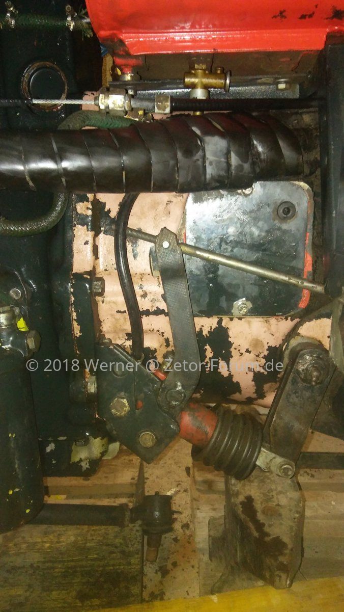

Und die unwichtigste Frage, für was ist das Gestänge beim Kupplungszylinder

Das Gestange wird die Getriebebremse sein. korrekt eingestellt, erleichtert diese sehr gut die Schaltvorgänge durch abbremsen des Dauereingriffzahnrades.

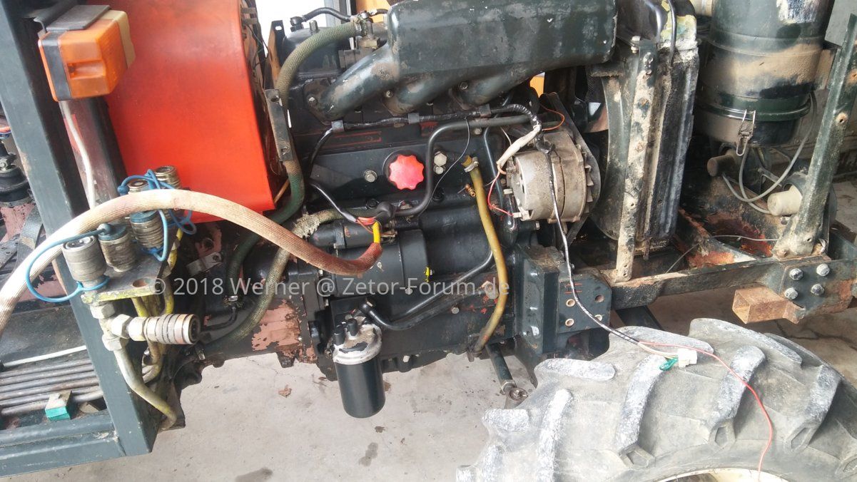

Leider nicht er hatt auf der rechten Seite fast das gleiche Gehäuse wie auf der linken und drinnen is ein Papierfilter , Dieselfilter hab ich schon getauscht.
Dann am besten doch mal ein Foto bitte.
So sieht der ölfilter aus
