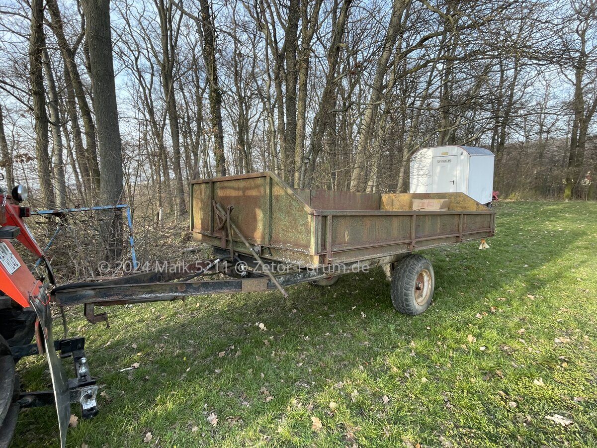

Ich habe einen ungebremsten Einachs- Ernteanhänger, mit einer drehbaren und hydraulisch kippender Ladedrücke.
Ich kenne diese Art Anhänger nur zur Gemüseernte im Bereich Erfurt.
Wie man mir mitgeteilt hat, wurden die Anhänger im Ratiobau gefertigt.

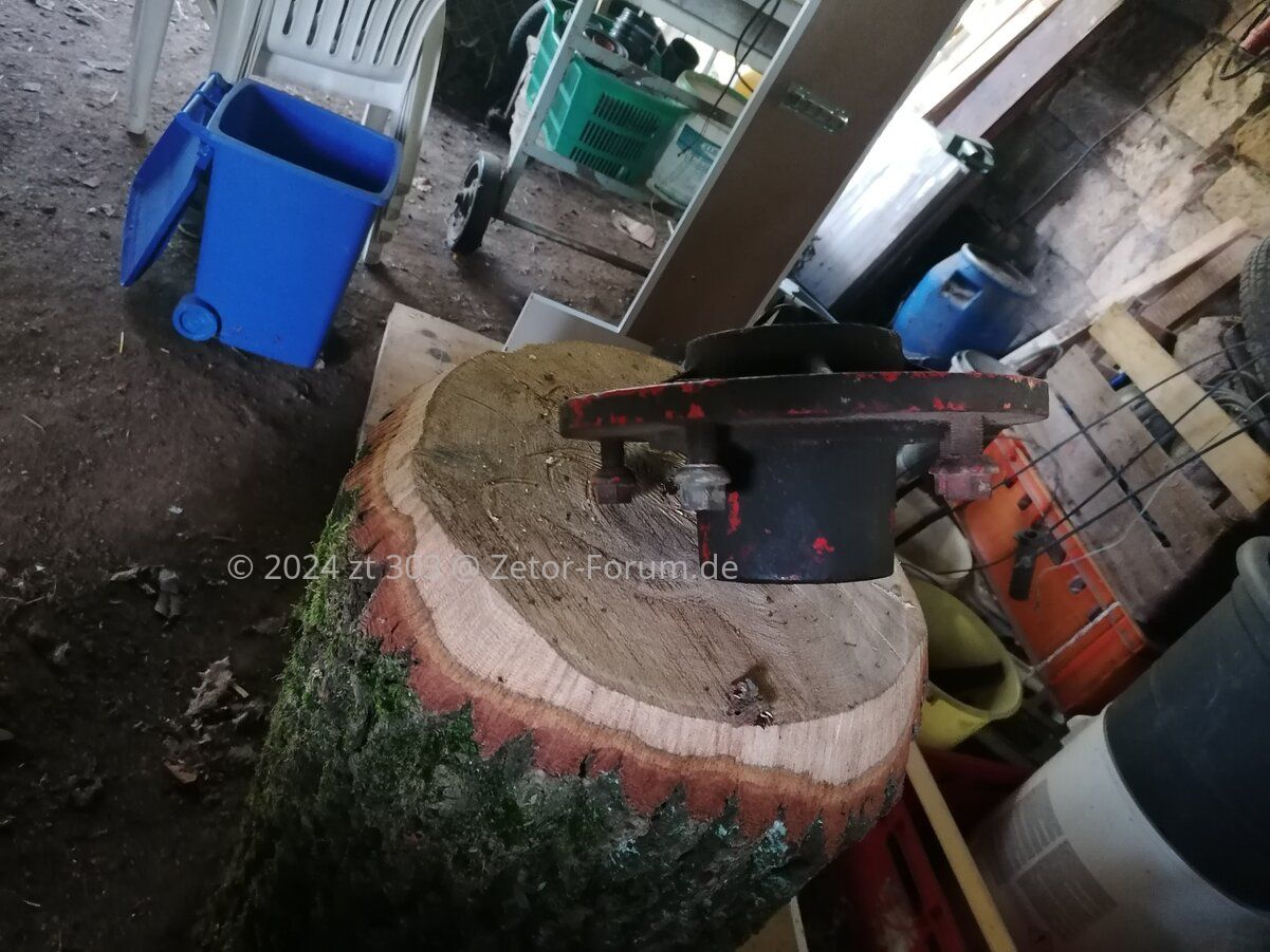

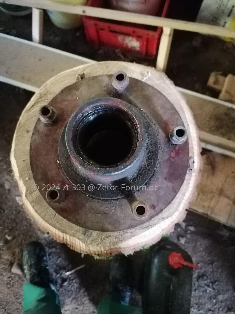

Nun ist mir die Radnabe am hinteren Kugellager zerbrochen und leider finde ich im WWW keine passende Nabe dazu.
Da damals alles standardisiert war, war ggf. die Nabe auch an anderen Anhängern verbaut.

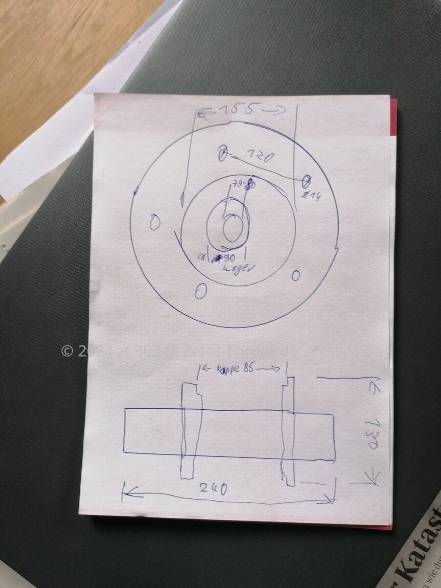

Daten zur Radnabe: - 5 Loch, - 250 mm. Durchmesser, - Bolzenabstand ca. 120 mm, - Außendurchmesser vordere Radlager ca. 80 mm, - hintere Radlager 90 mm.
Nummern auf der Nabe 5901-20M1 und 590120001
Vielleicht kann mir ja jemand einen Tipp geben oder hat vielleicht so eine liegen, wo man sie käuflich erwerben könnte.

du hast nicht zufällig ein Foto vom Anhänger und von der Nabe?
Hallo Joachim,
Ich hatte gedacht Bilder angehangen zu haben, nur ist er irgendwie nicht passiert.
Ich hoffe die Bilder sind jetzt zu erkennen.
Gruß Maik

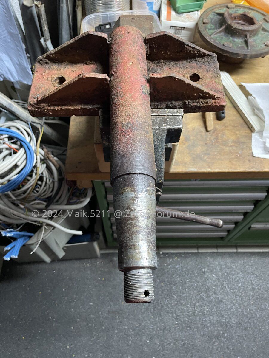

Vom HM 20 passt es nicht? TEK hatte glaub schon 8-Loch? THK 3 vielleicht? Ist der Achsstumpf rund oder eckig? Denke mal eckig.

und einfach ne komplette Achse drunter schrauben???
vom HW60 HW 80 oder TK/ THK??? ginge das nicht?
… eine komplette Achse drunter schrauben, könnte auch funktionieren.
Durch die angeschraubt Stichachse liegen mir zwei schöne Befestigungslager vor.
Betrachte ich mal.
Vielen Dank
Gruß Maik
Wenn ich das so sehe, Radnabe vom Schneidwerkshaederwagen E 301/ E303.
Damals mit schmalen Reifen 23x5, hier 15,5 hau mich tot.
Das wird schwierig. Damals schon rar, hat wohl heute kaum einer mehr.
Hallo und vielen Dank für den Hinweis, dass die Nabe vom Transportanhänger eines Schneidemähwerkes ist.
Somit habe ich ein Anhaltspunkt.
Ggf. werde ich die Idee mit der kompletten Achse auch noch betrachten.
Gruß Maik

Ich besitze ein Gemüseanhänger (siehe eingestellten Bilder), würde nur den zweiten vor der Verschrottung retten.

hab diese
MfG Bernd
Hallo Bernd.
Sorry, dass ich jetzt erst antworte, war mal eine Woche in Kärnten.
Habe meine Narbe gemessen und es kommt mit den von dir gemessen Maßen hin.
Hast du ggf. noch ein Foto?
