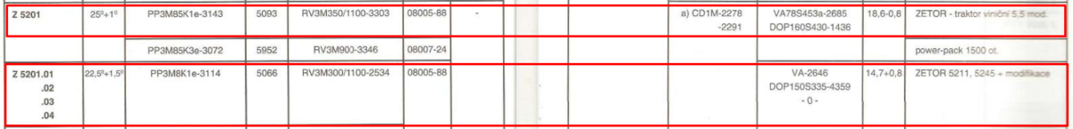

- Werksneue orig. ESP eingebaut (Typ 3143, letzte Ausführung f. Zetor 5211), Förderbeginn eingestellt auf 23°vOT (Kapilarröhrchen + Stroboskop), Düsen geprüft

- Da mir an der Stelle die Ideen ausgingen, hab ich eine weitere ESP bestellt, diesmal den älteren Typ (3114) vom 5211, diese eingebaut wie immer: Mittelstellung und Startversuch: er sprang kaum an, tourte nicht hoch, quälte sich und qualmte böse. Also ESP zuerst zum Motor hin geschwenkt (früher) keine Besserung, dann die ESP nach außen geschwenkt, und siehe da er sprang an und nimmt gut Gas an.
