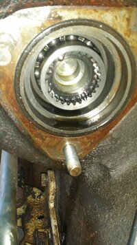

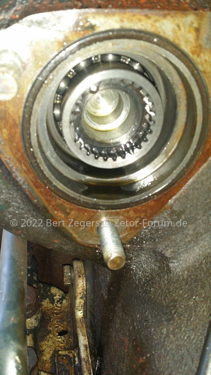

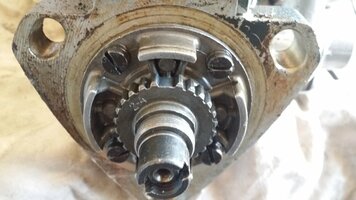

Ich versuche immer noch, das Problem des starken Rauchens zu lösen.
Ich habe das ESP des 7045 (Vierzylinder) genommen, um zu sehen, ob es ein Problem mit dem Getriebe geben könnte.
Ich nehme an, das Zahnrad passt nur in einer Richtung auf die Welle.

Ja, das gehört so

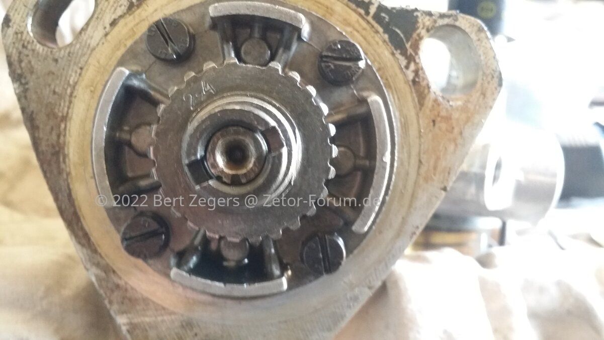

Das Zahnrad ist korrekt - 2 und 4 Zylinder haben eines und die 3 Zylinder ein anderes. Früher stand das mal wie im Bild von euch drauf, heute sind die Zahnräder "nackig" und dann passieren dumme Sachen wie bei mir. ;)
Dreht euch den Doppelzahn für die Montage exakt nach unten, dann findet man viel leichter die korrekte Stellung ohne ewig zu fummeln. :)

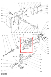

Mal eine (für mich) neue Erkenntnis für alle - Zetor hat offenbar ab dem Modell Zetor 7711 bzw. Zetor 7745 einen modernisierten Regler eingebaut der dann eine spezielle Leerlaufregelung mitbrachte um laut Zetor das Thema Abgasfahne im Leerlauf besser zu lösen:
Kurz um - auch Zetor hat das Thema "schon" in den 1980iger Jahren noch angegangen und im Gegensatz zu späteren Lösungen hier noch ohne Unterdruckregelung bzw. Überdruckregelung bei Turbomotoren, offenbar hinbekommen.
Interessant:
Diese Leerlaufregelung kann offenbar bei allen Reglern der RV3M Serie auch nachgerüstet bzw. umgebaut werden.
Zur RV3M Serie gehören z.B. die Einspritzpumpen folgender Modelle:
  • 5211, 5245
  • 6211, 6245
  • 7211, 7245 + Horal
  • 8520, 8540
  • Zetor 7511 (8011 Vorläufer), Ursus C-385
  • sowie einige Desta Stapler, Aggregate und Stationär-Motoren aus der Zeit von 1984 bis kurz nach der Wende.
