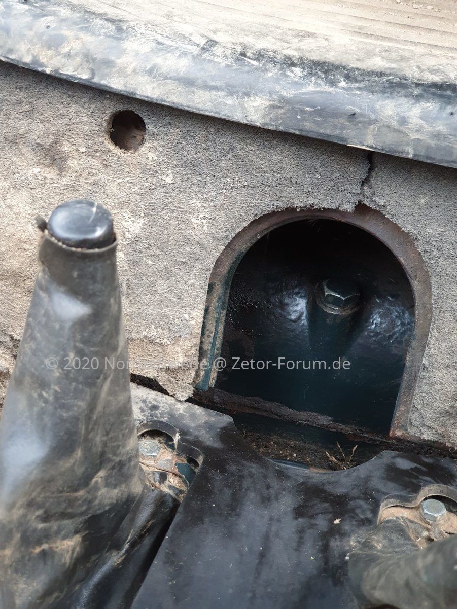

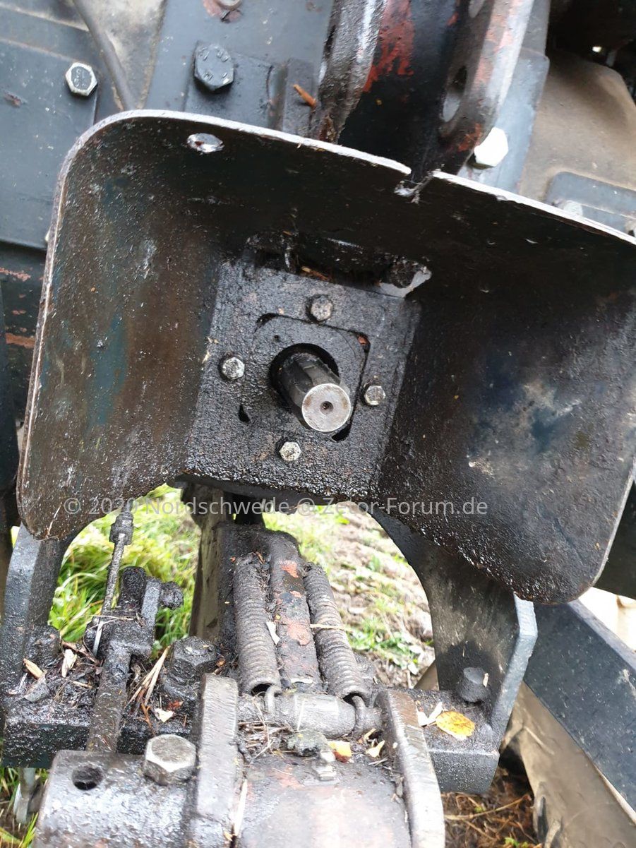

Mach doch mal Fotos vom Zapfwellenstummel und in der Kabine vorm Sitz.
So sieht es unter dem Sitz aus...
Und die Zapfwelle, mit Imbusloch in der Mitte, aber ohne Kappe.
Ist das sicher ein Inbus in der Mitte? Sieht mir mehr nach dem Zentrierloch vom bearbeiten (drehen/fräsen) aus.
Ja, da wo das Loch in deiner Verkleidung sitzt, sollte sich der Umschalter befinden. Ist er nicht da, hast du vermutlich auch keinen Drehmomentwandler (Unterlastschaltstufe/Untersetzung) und demnach das einfache Spar-Getriebe wo der Getriebedeckel so ausschaut:
und eben nicht so:
Die 3. Variante wäre dann die mit Reversiergetriebe und sieht so aus:
Ich bin auch der Meinung das es sich bei der Zapfwelle um ein Zentrierloch vom bearbeiten handelt.
Denke ich halt auch. Aber der Inbus ist original mit einer Kappe abgedeckt, die einen auch bisl "verarschen" kann. Definitiv fehlt ihm jedoch die Umschaltung, und der Stummel scheint nicht schnell wechselbar zu sein und damit dürfte er nur 540 Upm haben.
