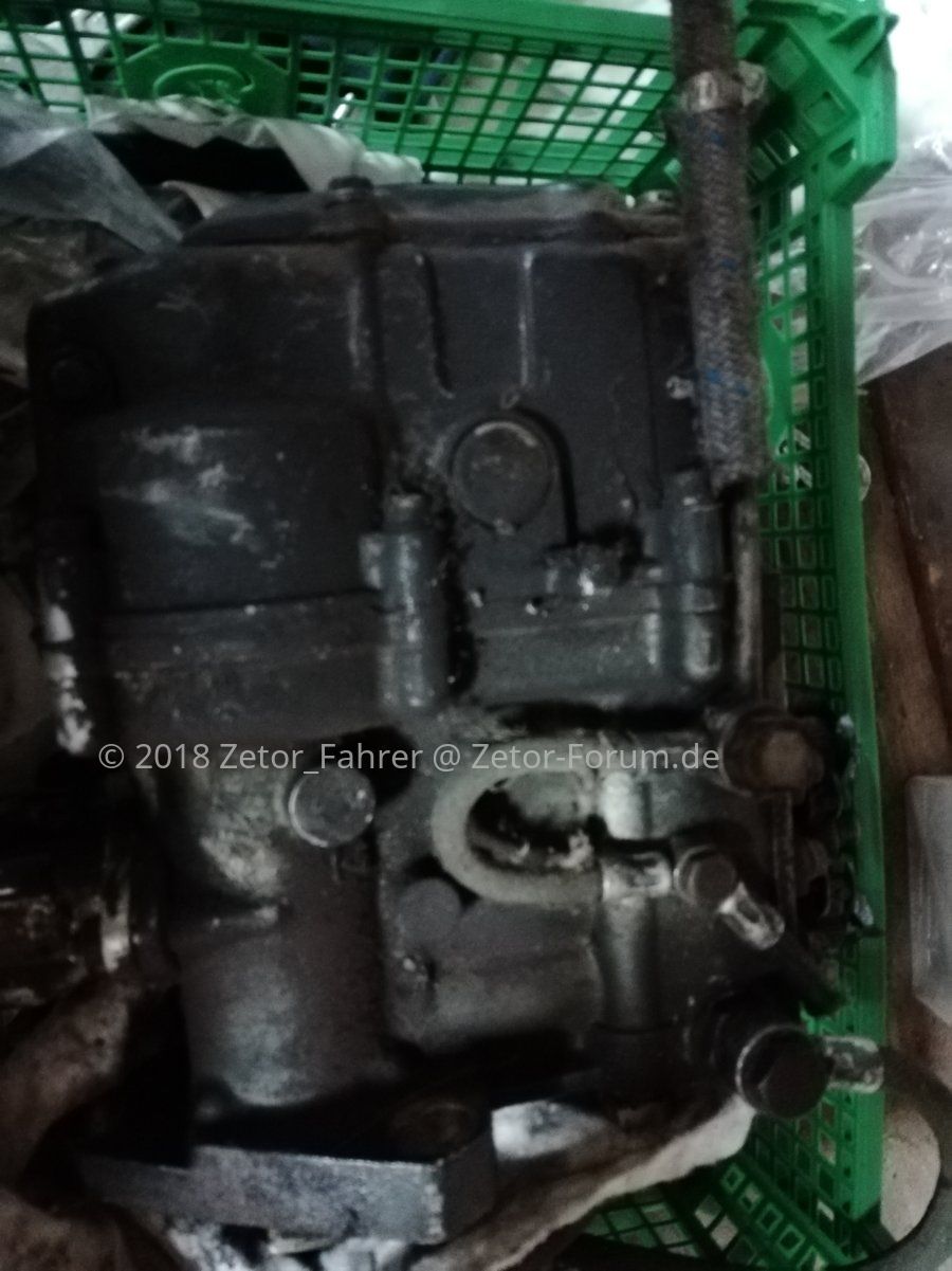

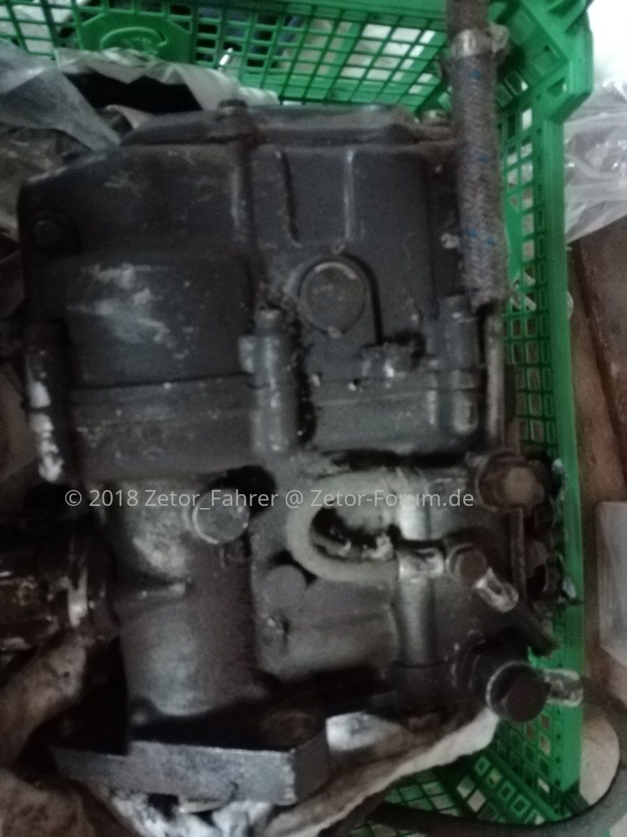

Ich hab mal rasch Bilder gemacht
Ich entschuldige mich für die Bildqualität der Akku war fast leer darum konnte ich sie nur ohne Blitz machen.
wenn ich mir Die ESP so ansehe könnte als Übeltäter vielleicht die dünne Rücklaufleitung in Frage kommen.
viel mehr Öffnungen sind dahinten sonst nicht vorhanden.

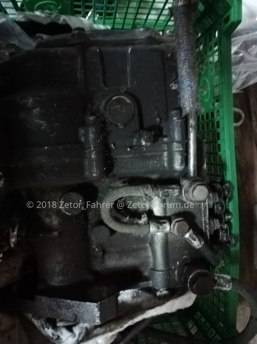

zu 1. nein
zu 2. kann dir morgen Mittag ein Bild machen, habe meine vor 2 Wochen getauscht und die Alte liegt in meiner Werkstatt.
zu 3. Ich hatte meinen Frontlader abgebaut. Dürfte wohl gehen, an die Filter und den Leitungen, sowie an den Tankanschluß kommst du ran, an die Einspritzleitungen ebenfalls und die Pumpe selbst ist nur mit 3 Schrauben vorne am Block montiert, könnte aber sehr fummelig werden.

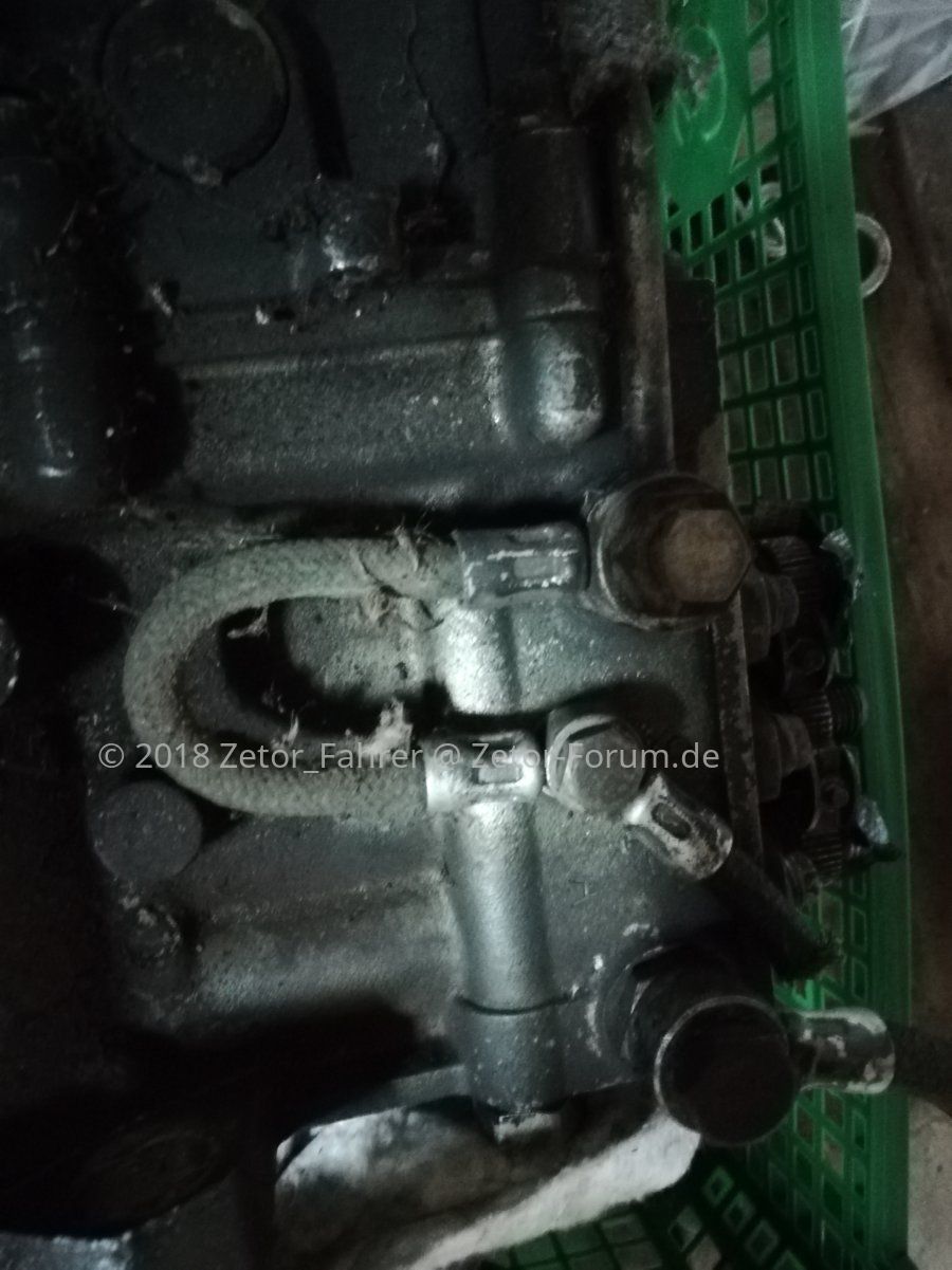

Ich bau morgen die E-Pumpe aus dann muss es zu sehen sein.
Thomas

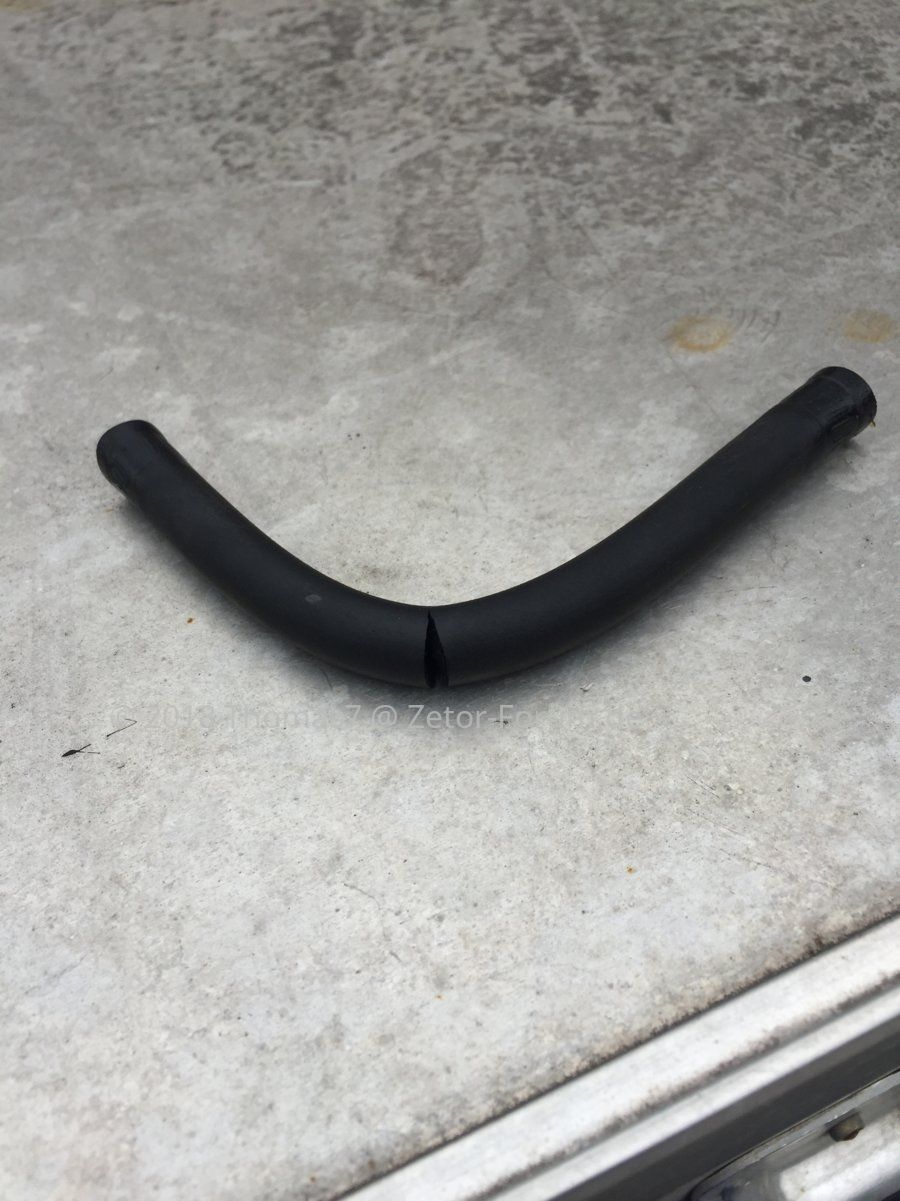

Das ist die Ursache des Übels,was auch sonst.
Bei mir war keine gepresste Leitung dran so wie auf den Bildern von zetorfahrer.
Thomas
Ok, passiert. Das wird nur NBR sein, es ist heiß da und der Diesel wird Biodiesel enthalten. Passiert mit den Jahren halt. Neues Schlauchstück, und am besten 2 Federdrahtschellen und alles wird gut.
