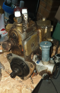

Hier mal noch Fotos der ebenfalls in Polen überholten Einspritzpumpen meines Zetor 2011 und des Zetor 3045.
3045:
vorher:
nachher:
Die war zuvor völlig verkeimt, von Vögeln zugekotet und Rostschutzbraun übergetüncht worden. An der Pumpe war eingangs außer Dichtungen und Optik nichts zu beanstanden, ich bin fasziniert.
