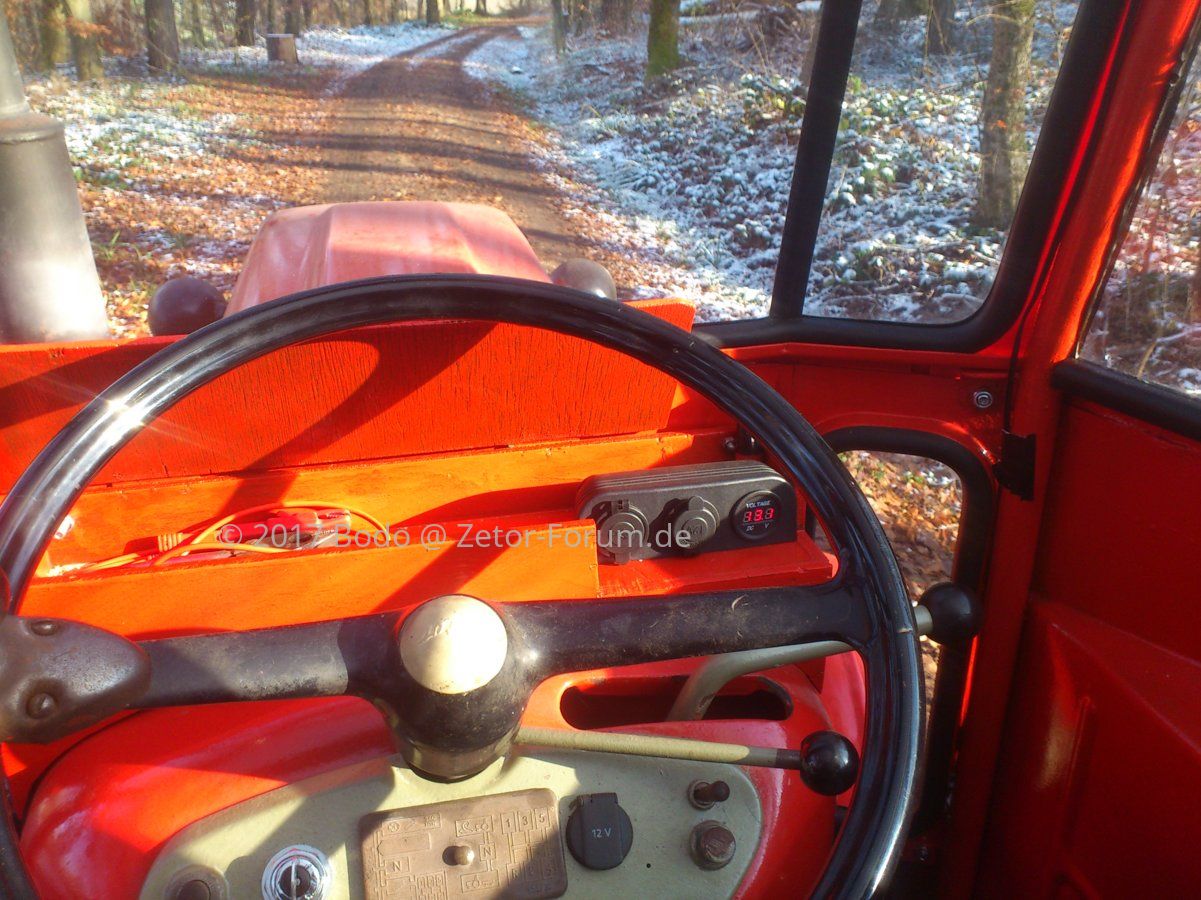

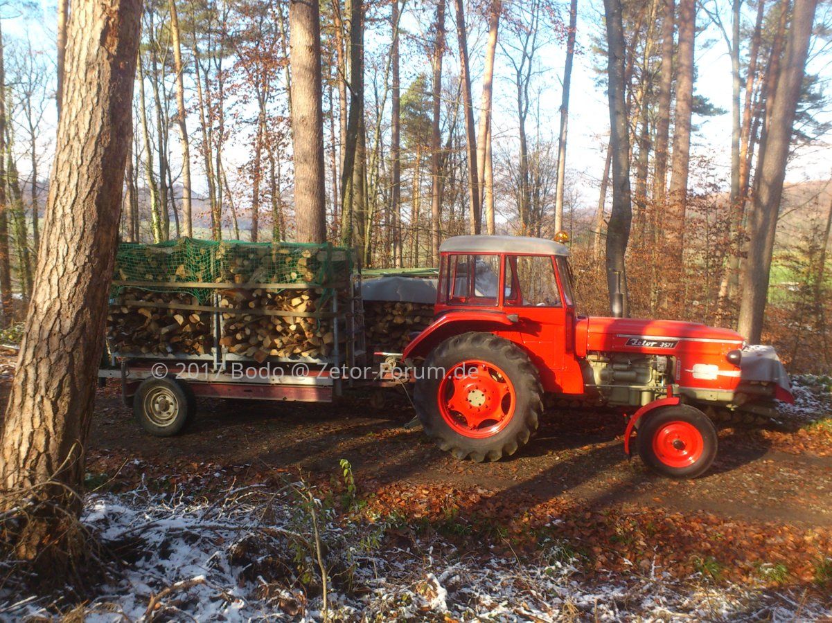

So heute war es so weit zeti und ich sind heute mal in den Schwarzwald gefahren um ein bisschen holz zu holen un um die Kabine zu testen als so der test war eigendlich ganz gut bis auf das sich der Zetor total anderst anhört wie vorher es scheppert und rumpelt akustisch jetzt ganz anderst meine holzablage die ich vom Vorbesitzer übernommen habe war das lauteste in der Kabine da werd ich wohl noch nacharbeiten müssen
die Heizung würde funktionieren wenn der Motor heiser werden würde aber mit knapp 60 Grad kommt in der Kabine nur lauwarme Luft an war aber nicht so schlimm wir hatten Heute -1 grad und es war in der Kabine nicht kalt alle Scheiben sind noch drin keine raus geflogen also alles gut

Glückwunsch - schaut richtig Toll aus dein 2. Schlepper - da hat sich dochmal die viele Arbeit echt rentiert!!!
So und bevor ich es wieder vergesse die Anhängevorrichtung hat auch gehalten
