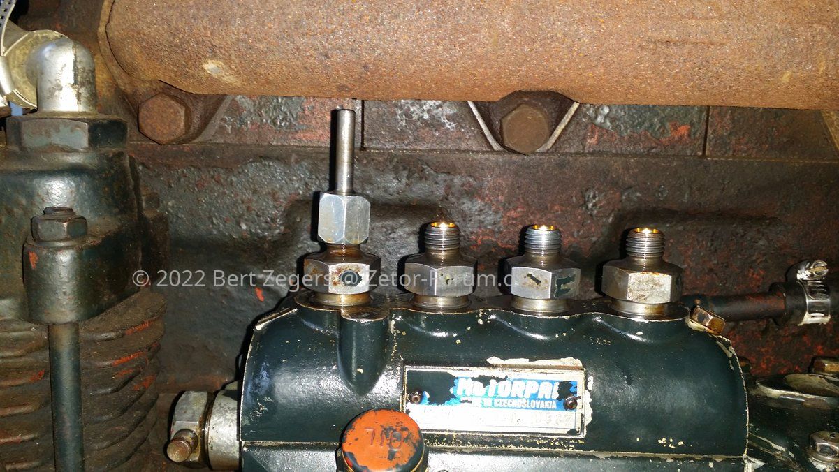

Kann man mit einem Flachmeißeß am Guss des Motorblocks und am Flansch der ESP markieren. Oder man stellt sie hinterher mit nem Kapilarrohr korrekt ein, ist auch kein Hexenwerk. Aber auf Mittelstellung am Flansch wird er zumindest immer wieder anspringen, das ist schon recht gut gelöst von Zetor.

Ich habe mir selbst ein Kapillarrohr gebaut. Das Problem ist, die richtige Nuss zu finden. Eine alte Einspritzleitung wäre ein gutes Werkzeug. Ich drehe die Kurbelwelle einiger Umdrehungen, bis Kraftstoff austritt, und wische dann das Kapillarrohr ab. Dann drehe Ich die Kurbelwelle ganz langsam, bis ich sehe, dass sich Kraftstoff bewegt. Ich lese dann die Zeitmarkierungen auf dem Schwungrad ab. Entfernte Injektoren macht es einfacher. Vollgas geben.

Original ist das Prüfrohr S-förmig gebogen - damit kommt man am Krümmer immer vorbei.

Hab mal fix den Vorgang zum Förderbeginn einstellen mit Kapilarrohr fertig gemacht im Lexikon - den zweiten Teil, das dynamische einstellen mittels Stroboskop, muss ich später mal machen oder wer anderes erbarmt sich mal das in Text und Bild zu schreiben, muss ja nicht immer nur von mir kommen.
