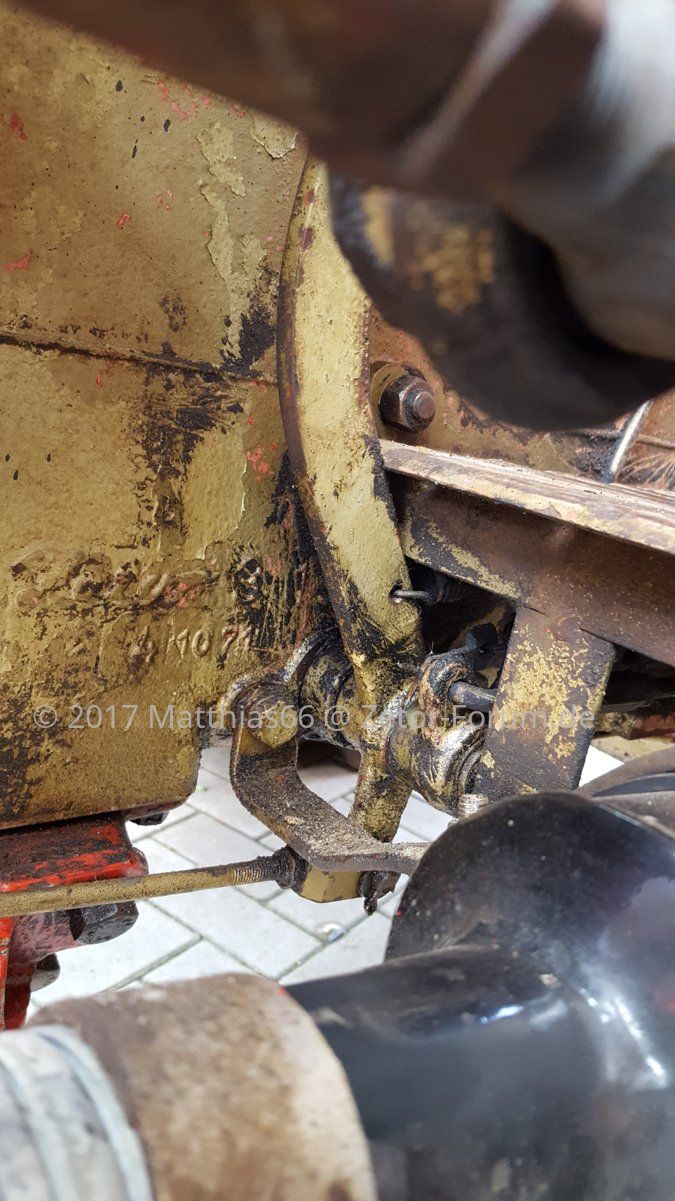

Bei meinem 3511 stellt sich die Feststellbreme 3 Klicks fest wenn ich die Kupplung voll durchtreten?
Beide Hebel sind auf einem Bock gelagert und beeinflussen sich
Ist das richtig so?? Ich kann die Feststellbremse nicht nachstellen, weil sie sich nach dem Kuppeln sonst fest stellt
Viele Grüße
Nein da ist die welle für die Bremse festgerostet ich würde beide teil von der Welle abbauen und neu schmieren
Ok, hatte ich mir schon gedacht. Alles hat Spiel ohne Ende aber die Welle halt nicht!
Vielen Dank für die schnelle Hilfe
