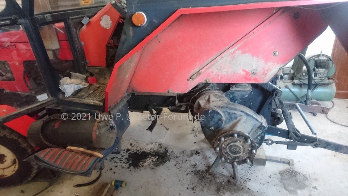

Wie auf den Bildern zu sehen habe ich den Luftzylinder, vom Zetor 5211, der die Zapfwellenkuplung betätigt ausgebaut und gereinigt.
Meine Frage: Links der Stahlbolzen mit den zwei Löchern ist der so lose im Zylinder oder muss der befestigt werden?
Den kann mann einfach rausziehen, muss das so sein.
