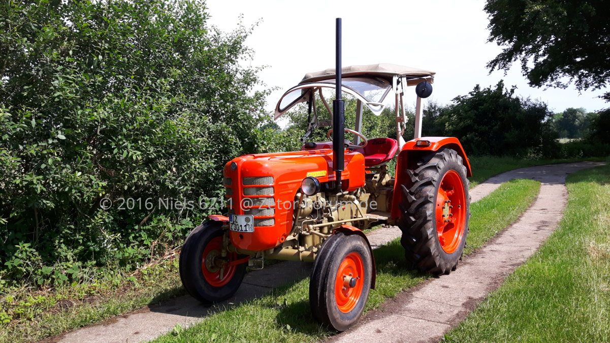

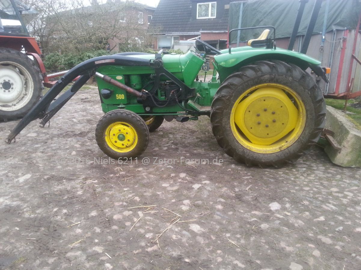

Hallo nochmal! Hier zwei Fotos vom Ex Lanz 500 und zetor 3011. Die Trecker sind relativ gleich alt. Der Zetor war dem J.D.Lanz seiner Zeit um einiges voraus
Sorry. Wir hatten einen Lanz 500 und keinen 3oo.
