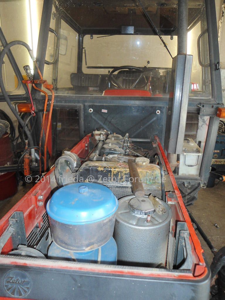

Haube runter

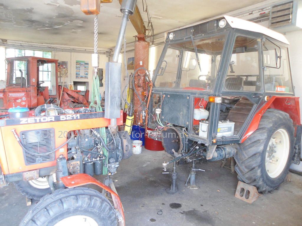

Am Haken und schon auseinander

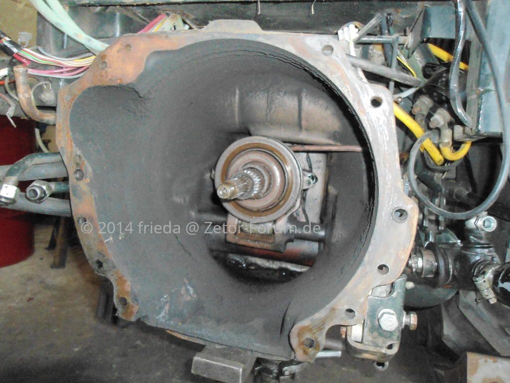

Kupplungsglocke Richtung Getriebe

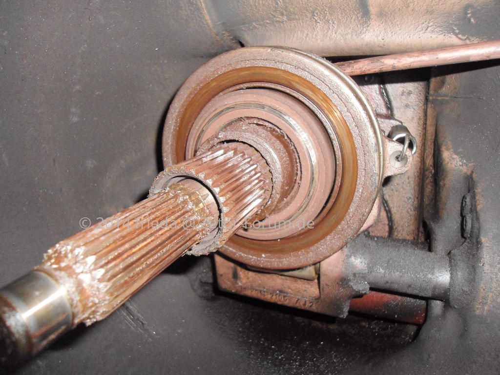

Ausrückelager

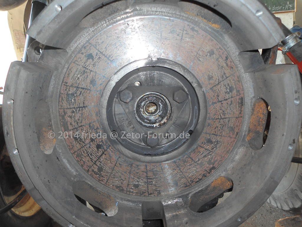

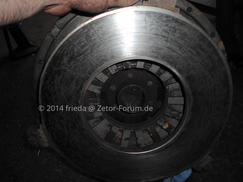

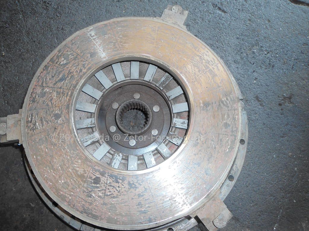

Druckplatte mit "Muster"

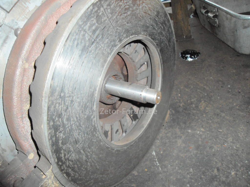

Schwungscheibe mit "Muster" (Die Kupplungsscheibe war richtig fest gefressen. Daher der Antriebsstrang wie "verschweißt" - böse.)

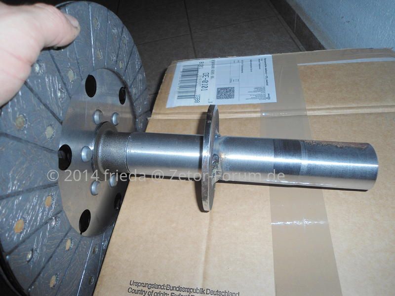

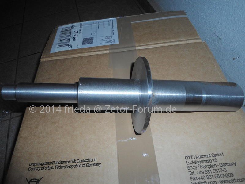

Dank Forum und einem Kumpel hab ich jetzt auch einen Zentrierdorn um die Kupplung wieder einbauen zu können.
der Zentrierdorn...
... passt perfekt in die Scheibe (Dank an ralle89 für die Maße!)

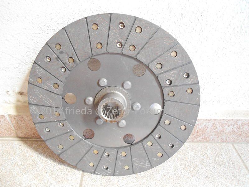

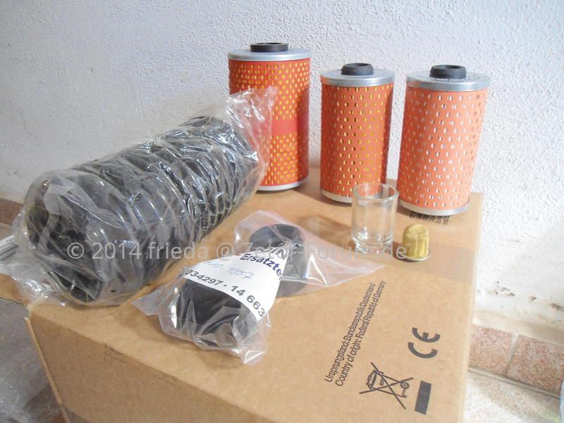

Hier nochmal die neue Scheibe...
... und andere nötige Ersatzteile. Um mal einen Anfang zu machen.

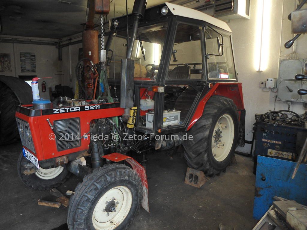

Aber jetzt war wieder Zeit für die Werkstatt!!!

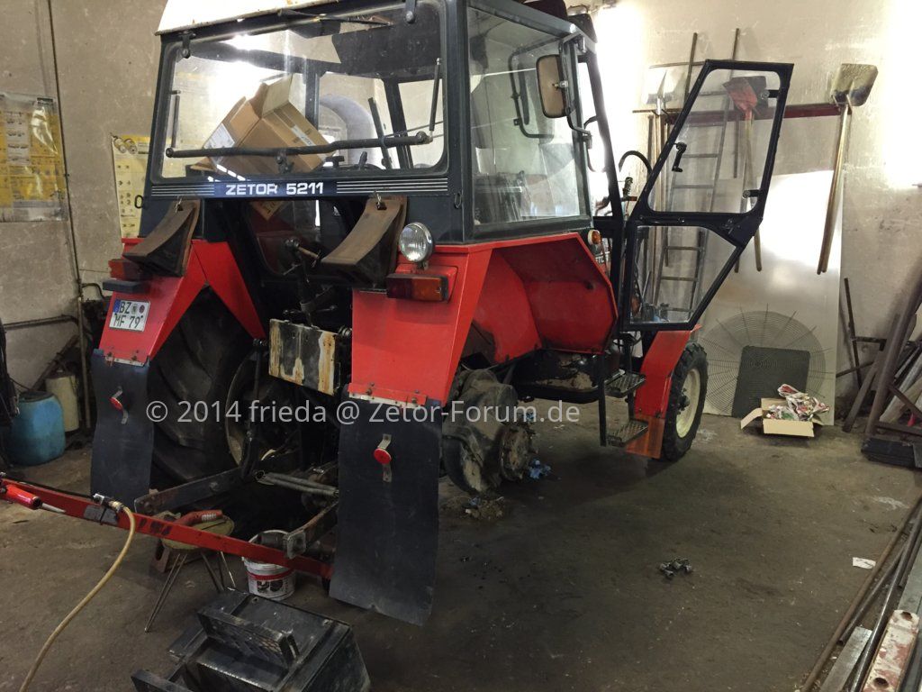

Aktueller Stand:
- Schwungscheibe und Druckplatte sind sauber gemacht - mit Wasserschleifpapier
- Traktor ist wieder zusammen
- allles wird gerade wieder angeschraubt
- kleine Problemchen mit der Erinnerung, siehe hier -> eieiei
Stimmung: bestens, auch wenn es kalt ist...
Hier ein paar Fotos:
Oh, Bilder sind nicht in der richtigen Reihenfolge.
Aber man erkennt, was es sein soll!

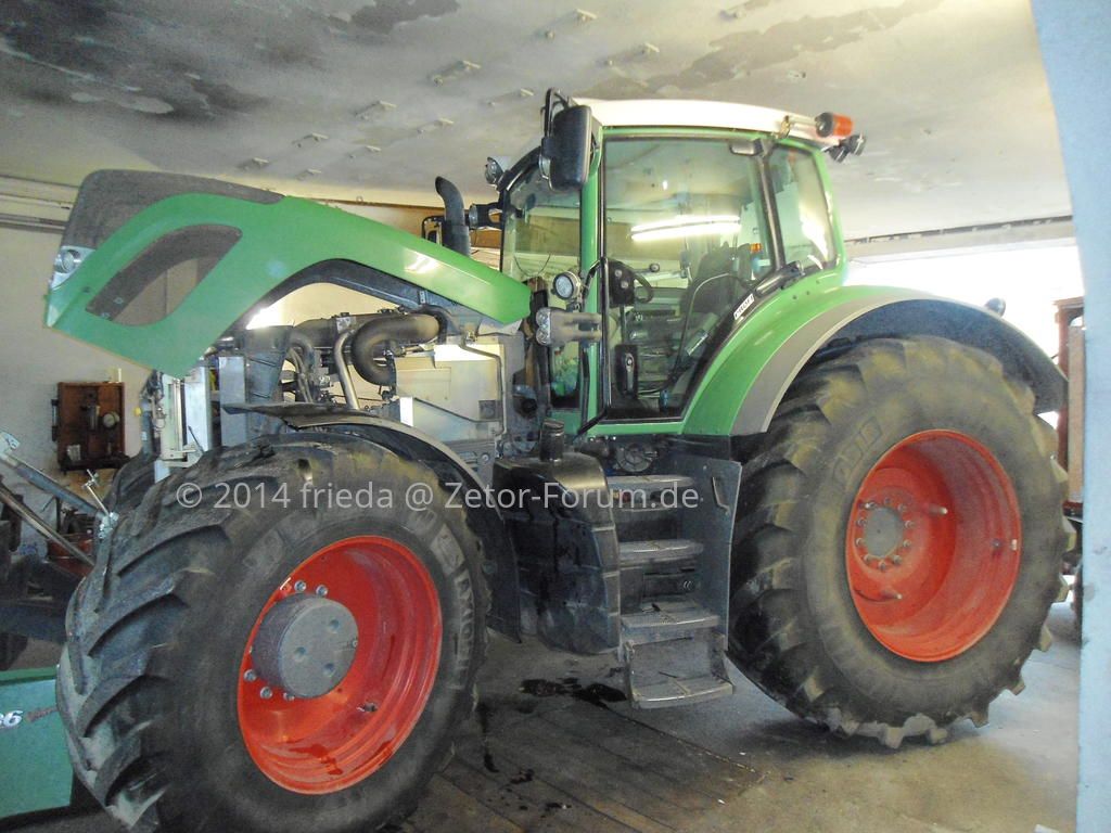

Ganz nebenbei stand der hier
zur Durchsicht da.
Leider etwas groß für mich...

Hat die Scheibe nur an einer Seite geklebt, also an der Schwungmasse oder an der Druckplatte? Oder hat sie ( schaut so aus ) auch auf der Getriebeeingangswelle geklemmt mangels Schmierung? Dort kann man sich mit speziellem Kupplungsfett (ja heist wirklich so ) helfen, das hat ein enormes Haftvermögen und fliegt nicht so einfach von der Schmierstelle weg...

Hat die Scheibe nur an einer Seite geklebt, also an der Schwungmasse oder an der Druckplatte? Oder hat sie ( schaut so aus ) auch auf der Getriebeeingangswelle geklemmt mangels Schmierung?...
Die Scheibe war zwischen Schwungmasse und Druckplatte Festgeklebt. Also auf beiden Seiten.
Auf der Welle ging sie leicht.
Nachdem die Schrauben vom Automaten raus waren haben wir mit einem Montierhebel den Automaten von der Scheibe gedrückt.
Die Scheibe selbst ging nur mit Hammer und Meißel von der Schwungmasse. Drei Schläge und dann sprang sie mir entgegen...
Die Schmierung von Getriebeeingangswelle und auch den Ausrückelagern war gut.

[DLMURL]http://www.autoteilemann.de/sachs-fett-4200-080-050.html[/DLMURL] Das meinte ich zB.
@frieda
Ach du Schei... Da hat die Scheibe aber wirklich gut fest gesessen.

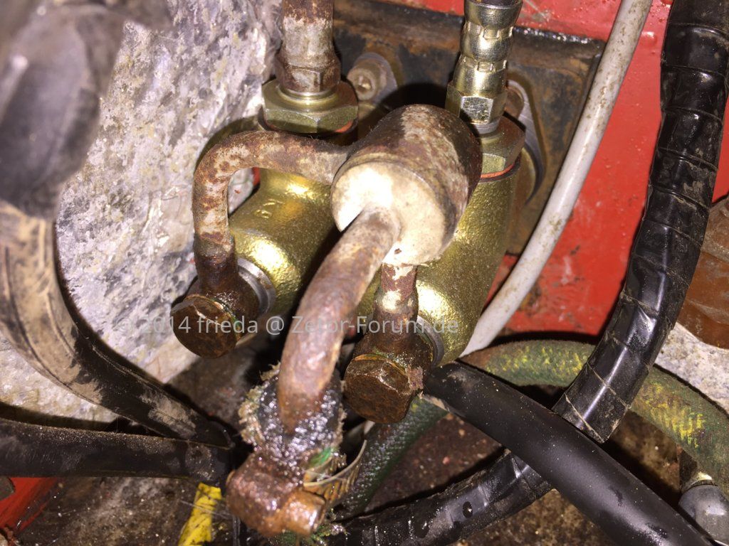

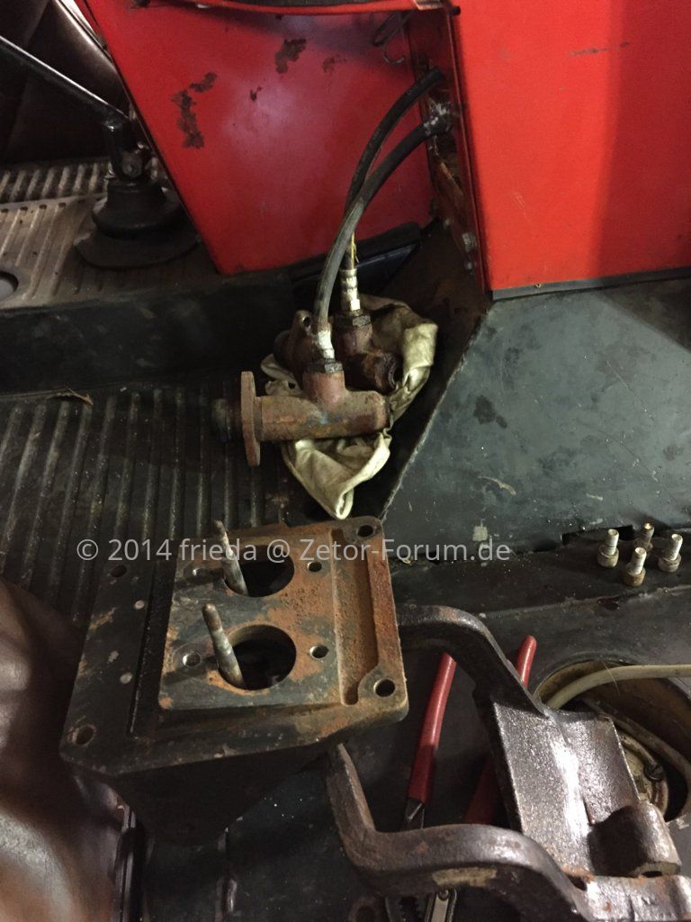

Sonnabend habe ich beide Haupzbremszylinder gewechselt, dank Untätigkeit der Linken Bremse (Manschetten durchlässig). Danach ordentlich entlüftet. Und es geht wieder...

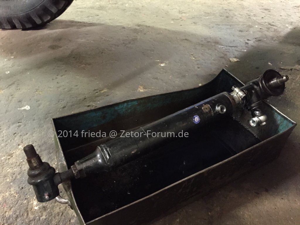

Lenkzylinder musste auch ab, da er sehr inkontinent ist.

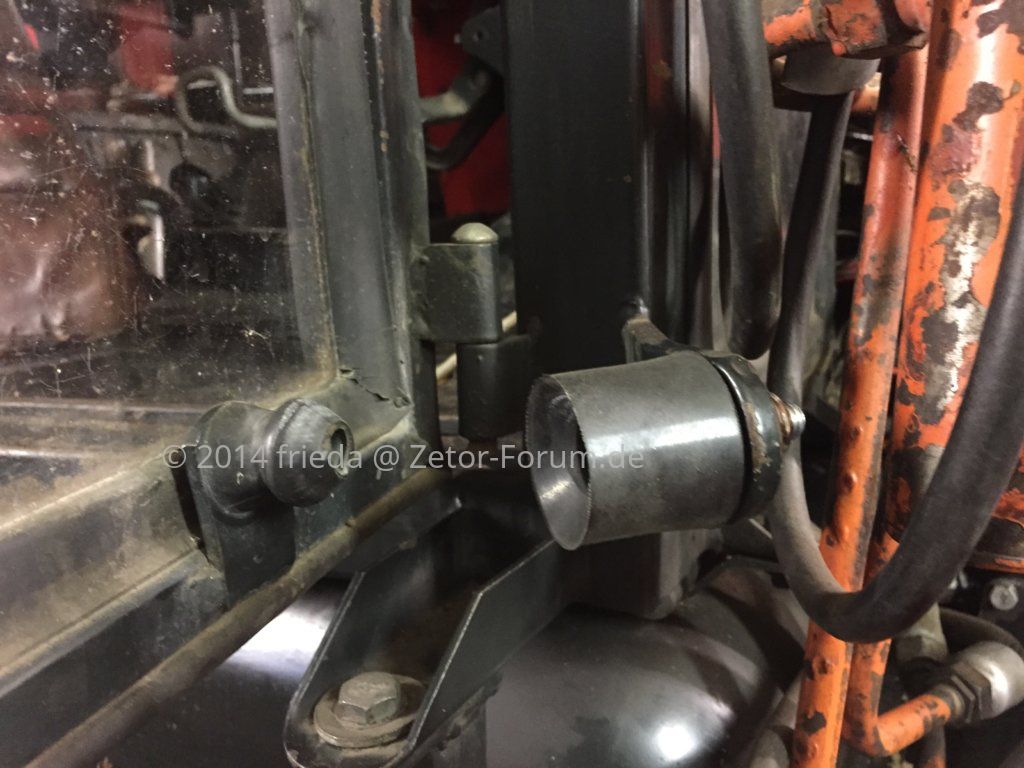

Später gab es noch neue Gummipuffer für die Tür.
Damit die Tür auch mal offen bleibt.
Lenkzylinder ausgebaut
die alten Hauptbremszylinder
Pedalhalter ausgebaut
die neuen HBZ
fertig zum Entlüften

Bei den Hauptbremszylindern - sieh zu das du das ordentlich von der Bremsflüssigkeit befreit bekommst, das zerfrisst dir dort erst den ganzen Lack und dann rostet dir die Kabine dort weg. Ich hab das bei meinem auch mühsam beseitigen müssen.

...sieh zu das du das ordentlich von der Bremsflüssigkeit befreit bekommst...
Wird gemacht! Man sieht ja wie die alten Hauptbremszylinder angefressen waren. Es war "interessant" alle Schrauben aufzubekommen ohne Schaden zu machen
