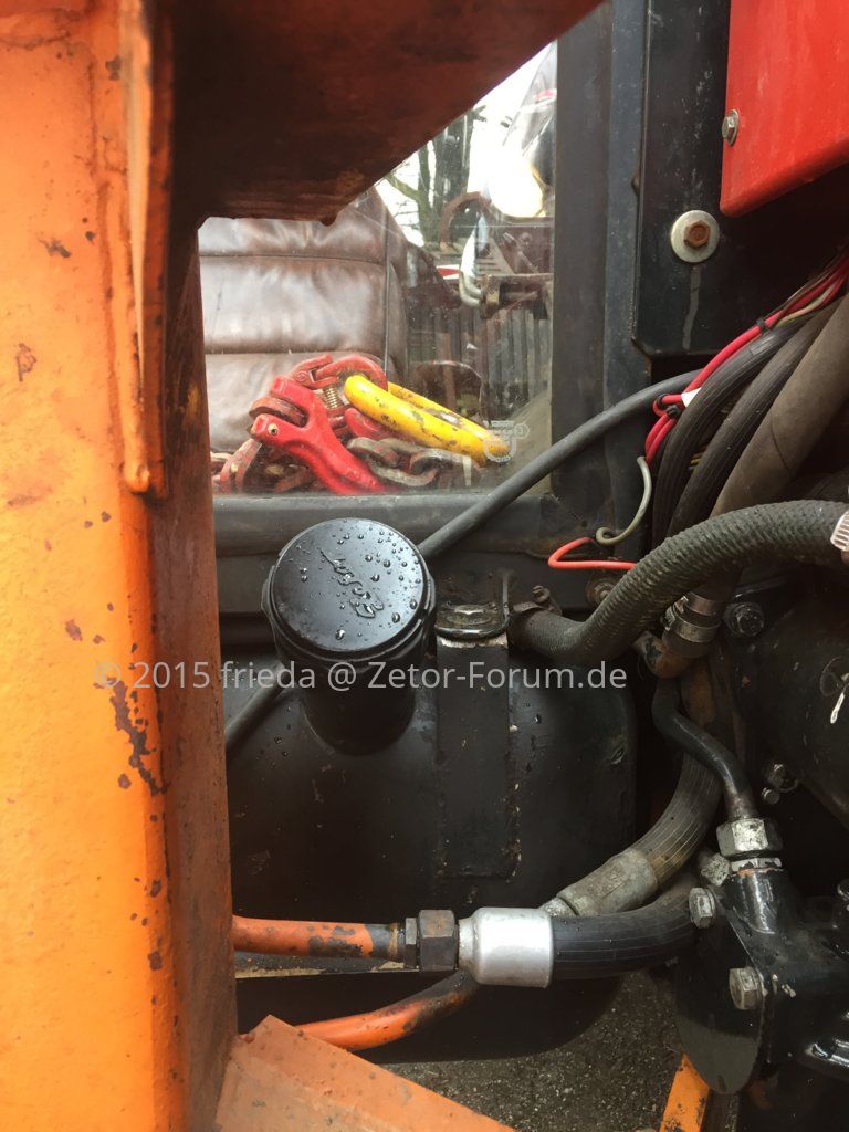

hier wie gewünscht die Fotos vom Tankstutzen.
frieda
Aufnahme gerade von vorn - ja, es ist eng

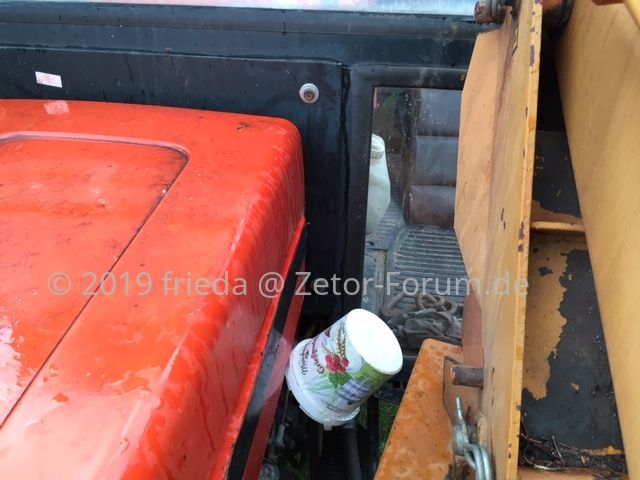

So tanke ich. 60 cm KG-Rohr und Trichter. Der Kanister steht dann auf der Konsole. Geht ganz gut so. Mit einer Zapfpistole kommt man so ran.

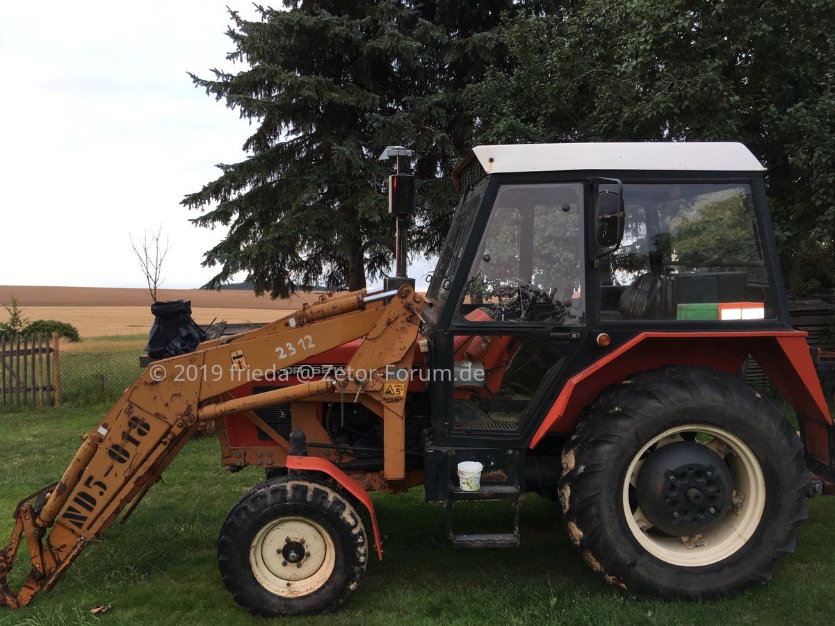

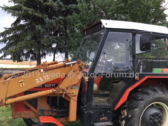

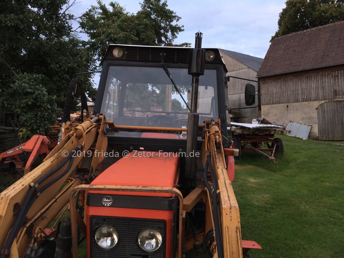

So, hier mal noch ein aktuelles Foto mit Frontlader.

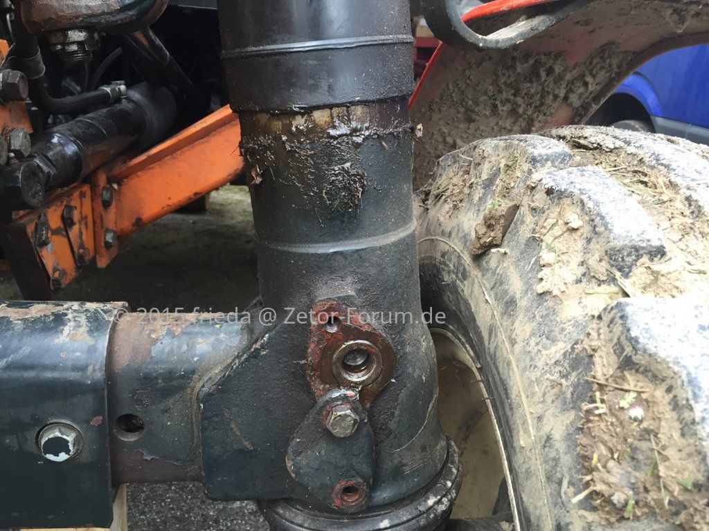

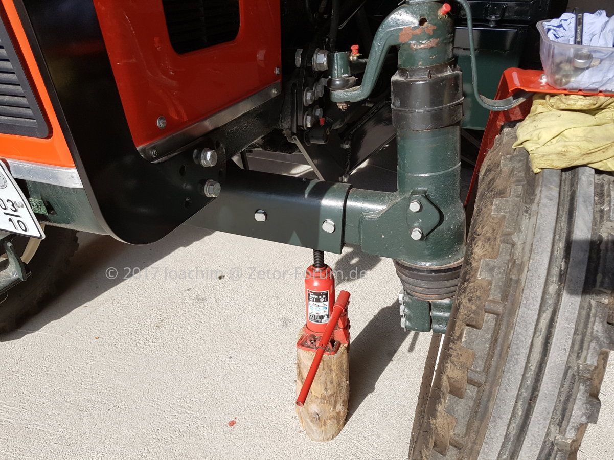

Und eines von der Achse. Federung jetzt wieder gesperrt. Man sieht schön einen Teil des Federweges. Dort wo das Fett raus kommt.

Hast du was an der Vorderachse gemacht? Also außer die zu sperren.

Meine ist auch bei Laderbetrieb immer gesperrt. Beim Heuwenden, schwaden oder Fahrten zu Treffen genieße ich dann die Federung.
Die ist bei unseren Zetor ja nun eine wirklich gute.
Hier mal noch gut ergänzende Fotos von meiner Achse beim entsperren.

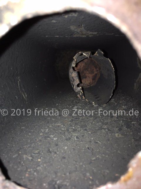

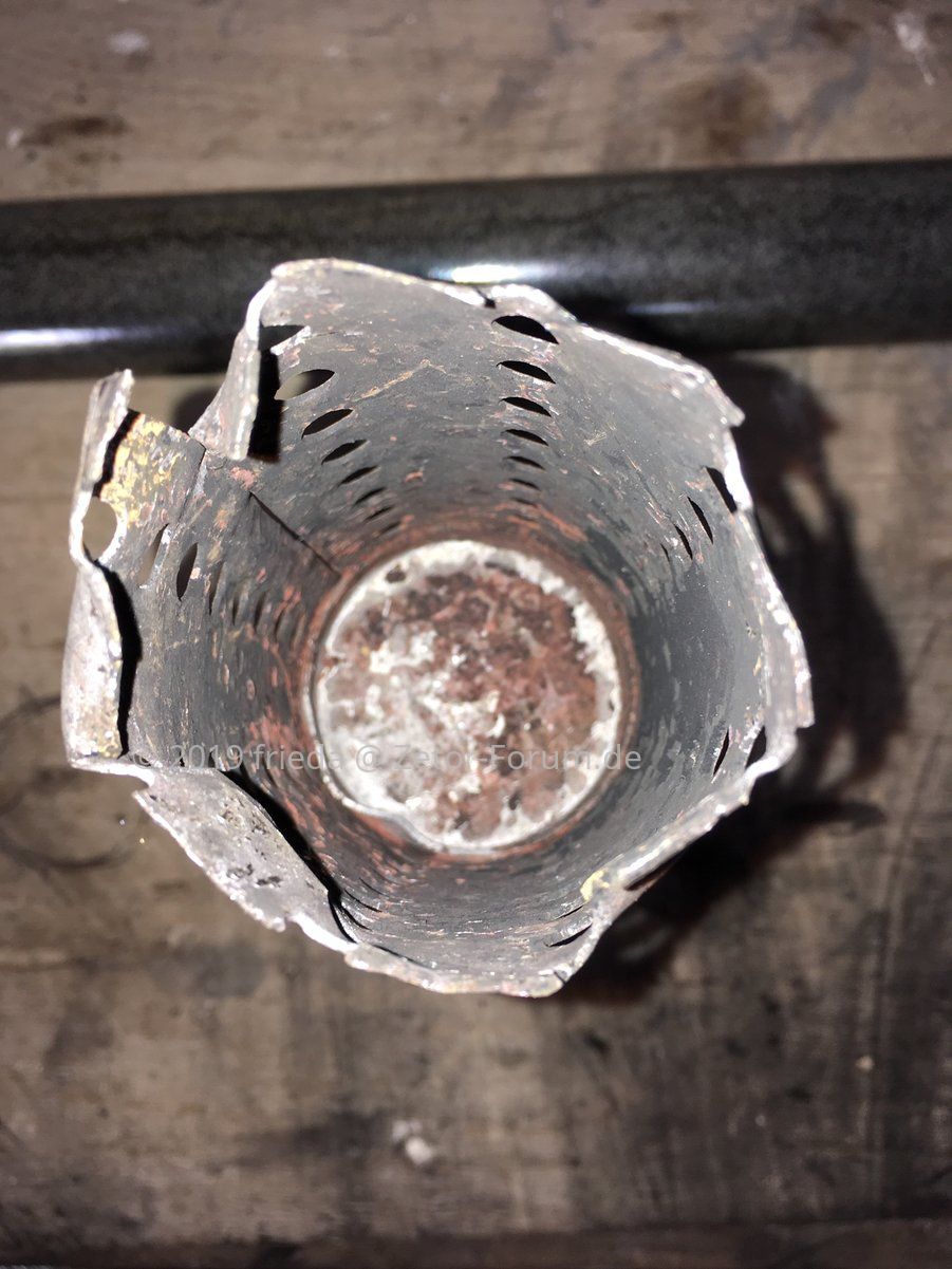

... das eigentlich durchgehende Rohr mitten im Topf zerbrochen ist.
Also Topf komplett leer machen... und weiter basteln.

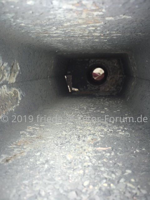

Aha ... keine Isolierwolle drinnen? Und bei den Schwarz-Grau gesprenkelt emailierten gehe ich bisher von original Teilen aus. Also gabs auch schon originale, ohne Dämmung? Nur mit dem Loch-Rohr innen.
Allerdings sieht man schön die innen aufgebaute Rußschicht, die halt auch ihren Beitrag zum Geräuschniveau beiträgt.
Wie machst du weiter? Neues gelochtes Rohr rein?
Und noch viel wichtiger: warum steht n der draußen?
Genaus so. Außer Ruß nichts im Topf. Das gelochte Rohr sitzt unten am Flansch auf und hat in der Mitte eine Art "Teller" als Verschluß. Das Abgas muss durch die Löcher im unteren Teil des Rohres in den Topf und durch dei Löcher oben wieder raus.
Das Rohr sollte zu retten sein. Ich will die Bruchstellen sauber abschneiden (ca. 2 cm Längenverlust am Rohr) und wieder verschweißen, dann das gesamte Rohr wieder in den Topf und oben und unten festschweißen. Unten wird kniffelig, da man durch den ca. 10 cm langen Flansch punkten muss. das Unterteil vom Rohr ist original auch nur an zwei Stellen gepunktet, oben am Austritt aus dem Topf rundherum verschweißt.
Mit Presse passt er nicht in seine Garage... und die neue Technik"halle" ist demnächst erst im Bau. Diesen Winter sollte alle Technik unter Dach stehen. Außer der Fuhrpark wird größer... Die Fläche hat sich ja auch vergrößert (x10).
Interessant. Bei den billigen Auspuffnachbauten ist das gelochte Rohr nicht mit einem Tellerblech verschlossen, das könnte den deutlichen Mehr-Lärm erklären, wenns schon nicht an fehlender Dämmung liegen sollte.
An der Dämmung liegt es definitiv nicht. Eher am Prinzip, denn wenn der Verschluß im Rohr fehlt, geht der Schall ja gerade nach oben durch. Es fehlt ja in dem Falle eine Schallreduktion durch Absorption genauso wie durch Reflexion...

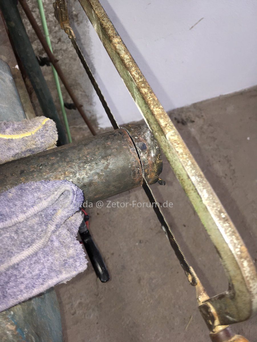

Nun gut, weiter im Text. Es war ja Sonntag, deshalb nur kleine Schritte. Die Familie verlangt auch ihre Zeit.

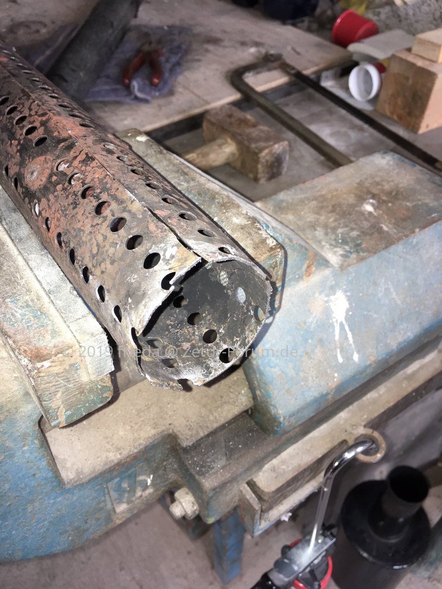

Hier das komplette Innenleben nach dem Ausbau.

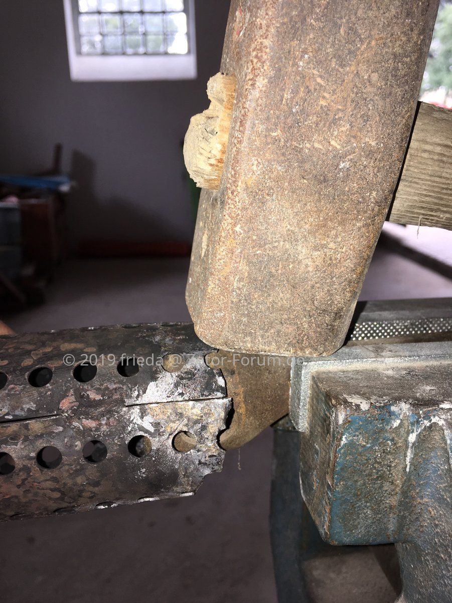

leicht verbogene Bruchstelle...
etwas Kaltverformung...
... besser

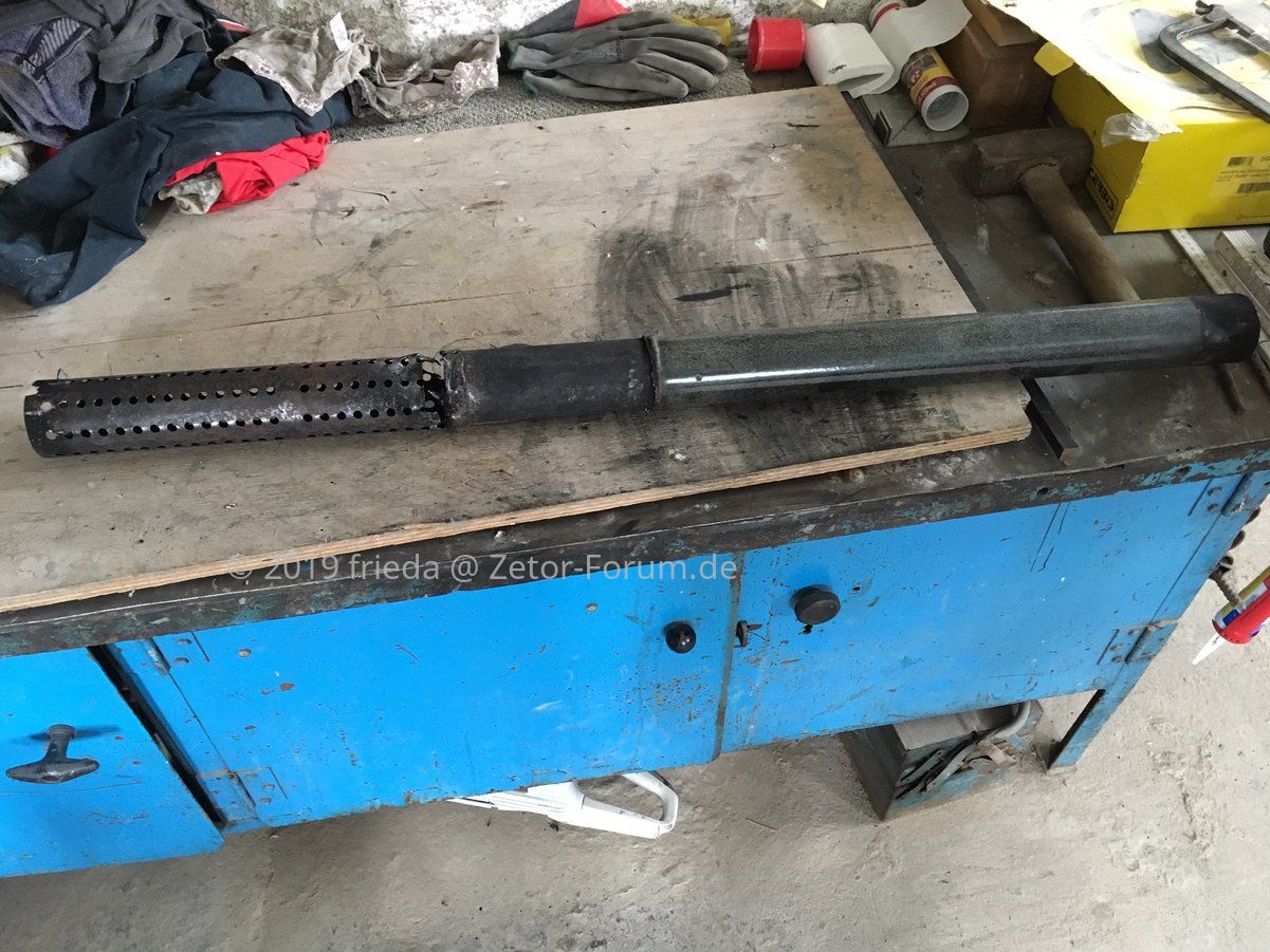

Die Gegenseite wird geradegeschnitten, da es zu aufwändig war die Schweißnaht weg zu schleifen. Die Länge des Rohres gibt es her, da ich ja sowieso kürzen wollte, um nicht gleich wieder irgendwo hängen zu bleiben. Oben müssen dann auch noch ca. 15 cm weg.
zusammen gesteckt und neu verschweißt
Da der gelochte Teil vom Rohr ja ein paar Zentimeter eingebüßt hat, habe ich jedes zweite Loch von Durchmesser 7 mm auf 10 mm aufgebohrt. Damit sollte die gleiche Menge Abgas durch gehen ohne dass es einen zu großen Rückstau gibt.
Zusammengesteckt ist schon wieder alles, es muss nur noch oben und unten verschweißt werden. Wie immer ist das Wochenende zu kurz....

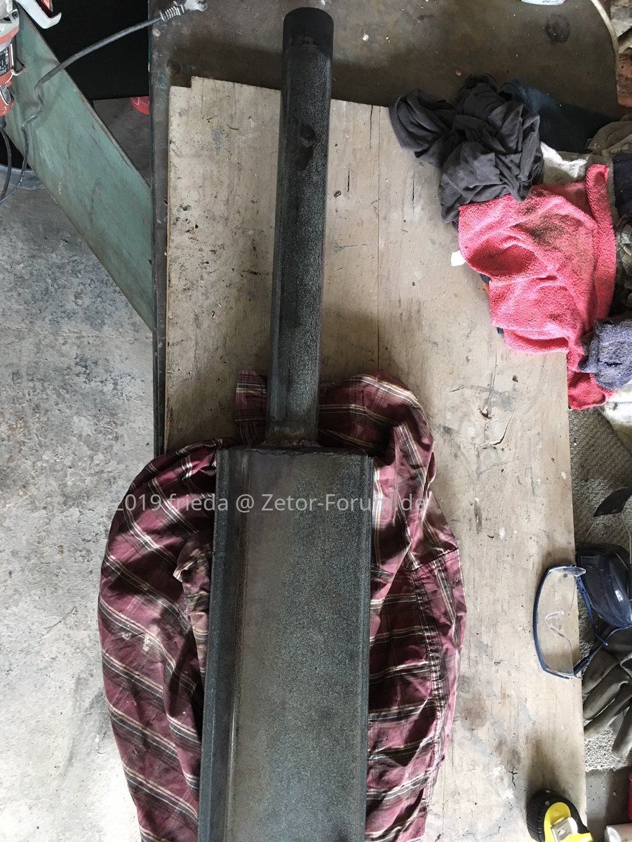

Neben der Arbeit ging es ein wenig weiter am Auspuff. Nachdem ich das gebrochene Rohr wieder geschweißt hatte, ging der Topf zum Schmied. Hier habe ich das Rohr fachmännisch wieder in den Topf einbauen lassen. Eine Lasche unten an Roh und Flansch angeschweißt sollte Stabilität geben. Der Flansch ist leider zu lang um darin das Rohr ordentlich zu verschweißen. Und oben ganz normal das Rohr im "Deckel" vom Schalldämpfer verschweißt.
Zuhause hab ich noch knapp 20 cm gekürzt damit der Funkentopf nicht mehr über das Dach steht und es wurde eine neue Regenklappe verbaut (Danke @Joachim !).
Ergebnis fertiger Auspuff

Ansicht Seite - seit dem Kauf seh ich den kleinen das erste Mal mit gerader "Nase"...
Ansicht von vorn
eingekürzt etwa auf Höhe Dachluke
Projekt Auspuff beendet. Läuft...
Kleiner Tipp: Die Abgasklappe ist falsch herum drauf, die sollte nach vorne öffnen, damit die Abgase auch bei pendelnder Klappe weg von den Kabinenfiltern geleitet werden. Hast du die so montiert, das der Deckel nicht aufliegen kann? Das obere Ende der Schelle sollte auch das obere Ende des Auspuffrohres sein. Dann arbeitet die Geräusch frei.

Gut gesehen! Ich habe das absichtlich so gemacht, da ich viele zum Teil sehr tief hängende Äste auf meinen Flächen habe. Da ich meist vorwärts fahre, sehe ich die Gefahr geringer hängen zu bleiben und mir die Klappe zu verbiegen/abzureißen.
Der Einwand mit dem Rauch und den Kabinenfiltern ist gerechtfertigt. Das werd ich ausprobieren müssen, wie es mit der kurzen Esse ist. Drehen ist ja nicht das Problem.
Ja, ist so montiert. Der Deckel liegt nur auf dem Gummiblock auf. Ich habe es so eingestellt, dass der Spalt zwischen Deckel und Auspuffrohr so klein wie möglich ist. Dafür kann man die Schelle ein wenig nach unten schieben.
Baue ich die Schelle ans obere Ende des Rohres, dann sind 5 - 6 mm Luft zwischen Deckel und Rohr.

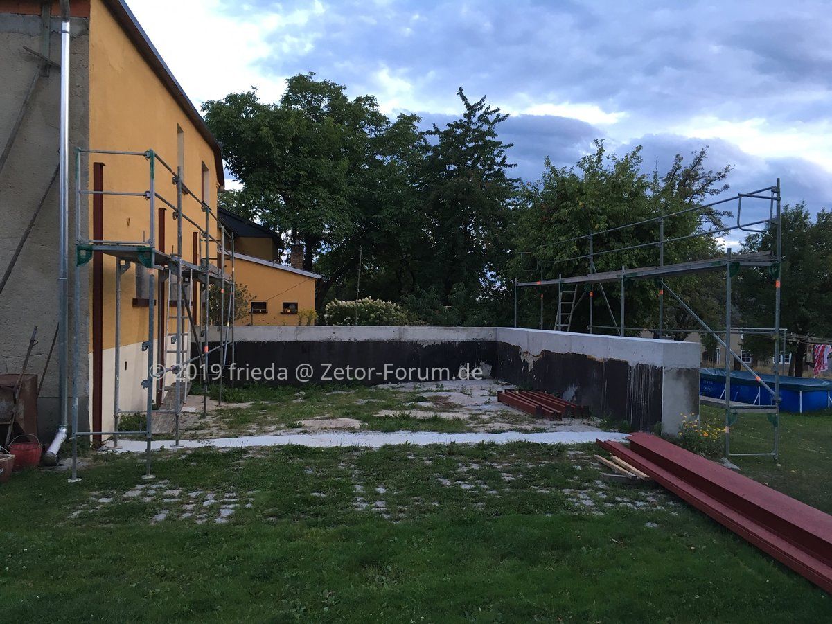

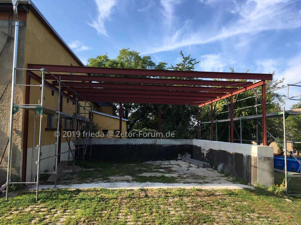

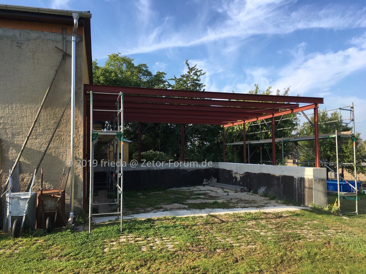

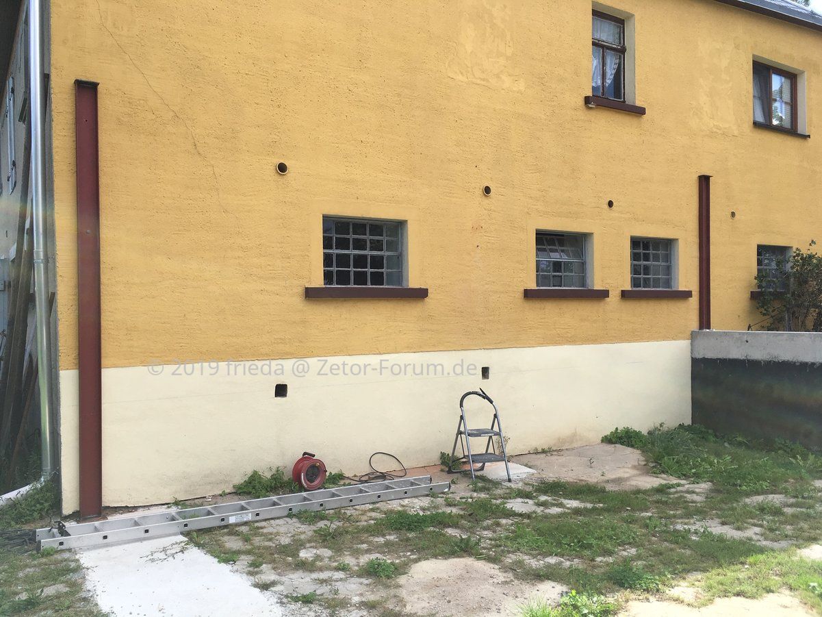

Diesmal nichts am Traktor...
... aber der Technikunterstand nimmt langsam Form an.
Na ist doch klasse, dann kann die Technik bald Einzug feiern. Schaut gut aus soweit.
Interesse halber: Holz wäre teurer gewesen? Oder wegen Brandschutz?
Stabil schauts ja aus.
