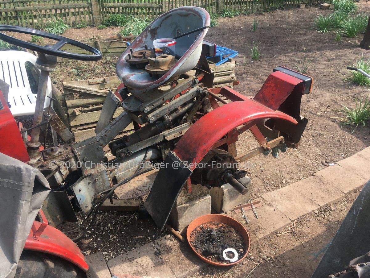

Mein Vater hat sich einen TZ-4K-14-c zugelegt.
Leider sind bei der ersten Fahrt (sehr kleiner "Feldeinsatz") der Kupplungsbowdenzug gerissen und es hat sich herausgestellt das die Fußbremse "defekt ist".
Nachdem ich erfolgreich ein Handbuch erworben habe, konnte ich eine Fehlerdiagnose Starten. Auch mittels diesen Forum hier. Danke Nochmal.
Leider festgestellt das die rechte Bremse "Deaktiviert" wurde.
Nach der Demontage der Bremstrommel hinten links und rechts, wurde mir klar das diese Bremse keine Funktion mehr hatte. War voll Dreck und die Bremsbacken waren auf ein Minimum "verbraucht".
Erfolgreich neue Teile bestellt und geliefert bekommen.

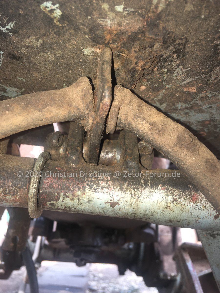

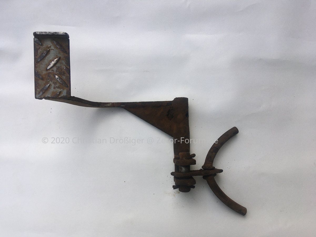

Leider habe ich fest gestellt der der Bremsbowdenzug viel zu lang ist. Somit vermute ich das der Vorbesitzer auch am Bremspedal/Bremshebel die Hand angelegt hat. Leider finde ich in der Doku keine "schöne" Zeichnung (nur Plattform/Führungsrohr) in welcher dieses auch mit dem Bremsbowdenzug dargestellt sind. Sowie der "Anschluss" an das Bremspedal.
Habt Ihr eine Zeichnung von diesem "Mechanismus" oder könnt Ihr mir ein oder zwei Bilder vom Bremspedal/Bremshebel wie dort der Bremsbowdenzug montiert ist.
Danke
Sorry hier noch ein paar Bilder, damit mein Problem vielleicht Visuell aufgenommen werden kann.
Ich gehe davon aus der Vorbesitzer definitiv auf an dem Bremspedal sowie der "Anschluss" des Bremsbowdenzug "Hand angelegt" hat.
Dar der Bowdenzug definitiv nicht mehr original war.

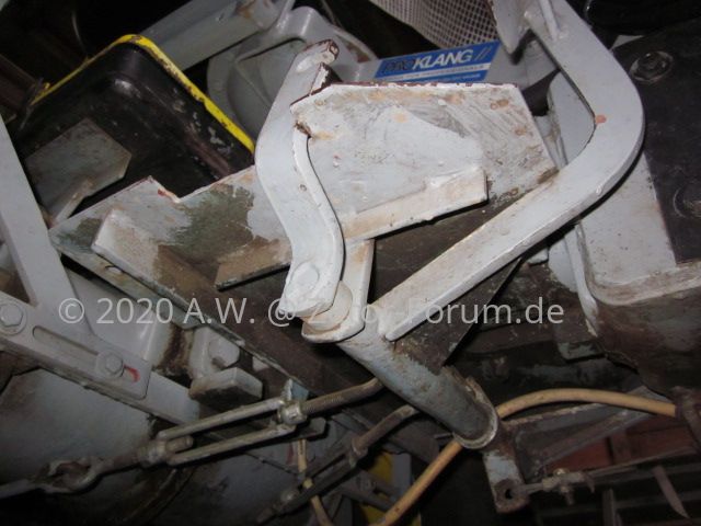

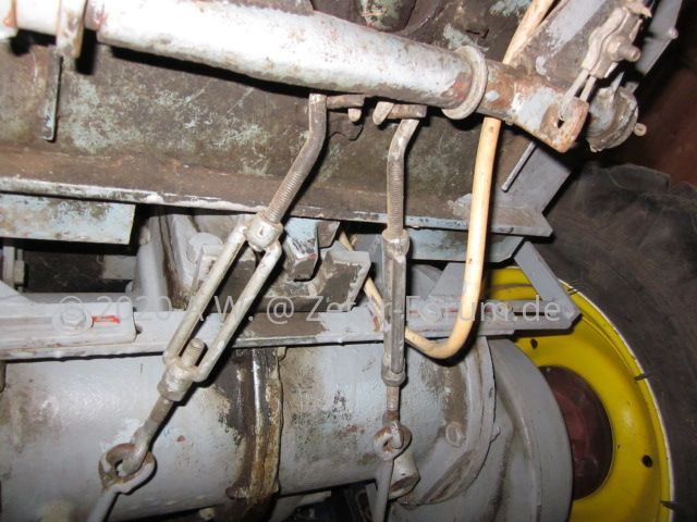

Hallo Christian,
bei meinem guten Stück (TZ4K Bj 86) werden die hinteren Bremsen mittels Gestänge betätigt. Ich habe Dir mal ein paar Bilder gemacht. Scheint zwar anders wie bei Dir zu sein, aber vielleicht hilft Dir das ja trotzdem weiter.
Danke Dir A.W. scheint ja ne einfache und simple Lösung zu sein. Werde das dann auch so machen. Mit den neu gekauften Bemsbowdenzug komme ich leider nicht zurecht. Nehme mal an das der Vorbesitzer einiges demontiert hatte wo ich diesem befestigen kann.
Wie gesagt, ich habe hinten kein Seil, aber wenn ich mir Deine Bilder ansehe, sieht das für mich so aus, als ob man ein Ende am rechten Bremshebel der Trommel montiert und das andere durch den Bogen am Bremspedal zieht und am linken Bremshebel der Trommel befestigt. Eigentlich auch ganz simpel.
Ich habe auch auf Gestänge umgerüstet. Ist wesentlich einfacher und präziser einzustellen als dieses komische Seil.
