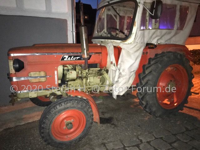

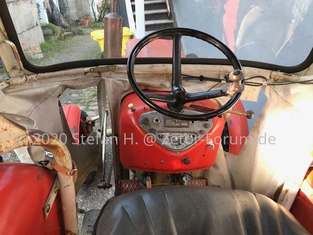

Guten Tag an alle zusammen,
nachdem ich dieses Forum bereits rauf und runter gelesen habe und schon viele Tipps und Tricks mir hier abgeschaut hab, wollte ich nun auch endlich mal meinen ersten Beitrag schreiben

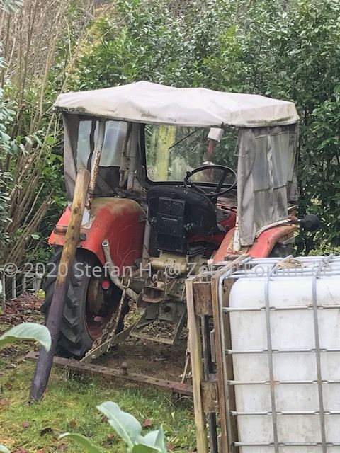

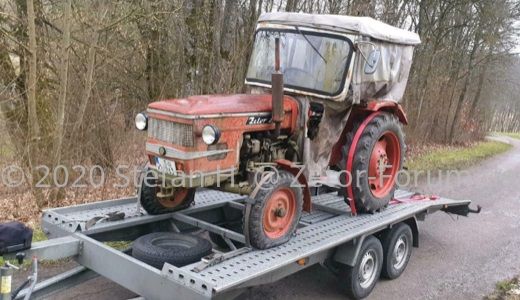

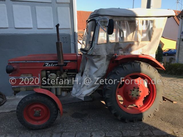

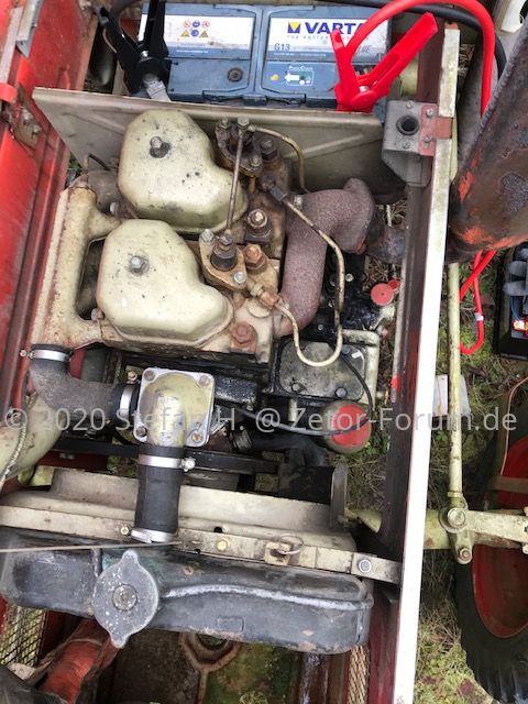

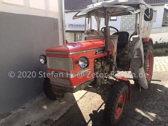

Hier nun meinen neues Lieblingsspielzeug: Ein Zetor 2511 von 1975 … er stand 4 Jahre auf einer Obstwiese und wird nun wieder, so gut es geht, in Schuss gebracht. Ich hab Ihn mir für den Wald/Obstwiese und zum Holz holen gekauft.
Liste bisheriger Arbeiten:
Geputzt, geputzt und geputzt. Bin bereits bei über 20 Eimer mit rabenschwarzem Waschwasser, die ich weggeleert habe! Und das wird noch nicht reichen

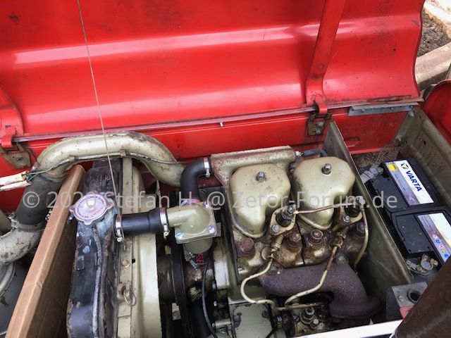

Kühlschläuche komplett, neues Thermostatgehäuse inkl. Dichtung, neuer Thermostat, neuer Temperaturfüller, neue Temperaturanzeige, neuer Kühlerdeckel

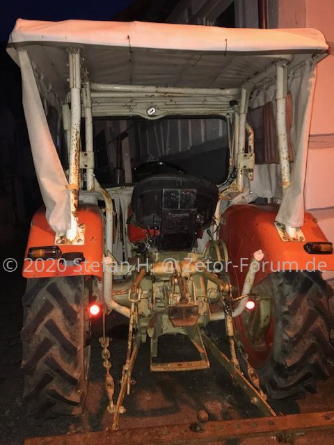

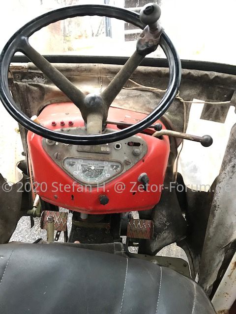

Elektrik komplett überholt. Komplett neue Leuchtmittel, komplett neue Sicherungen, hinten neue Fassungen, alle Masse-Schrauben zur Karosserie und zum Blinkergehäuse ersetzt, neuer Blinkerschalter, neuer Blinkergeber, Kabelscheibenwischer neue, 12v Stecker überholt, neue Blinkersignallampen am „Armaturenbrett“. Warnblinker geht aber zu schnell, den muss ich mich noch anschauen.

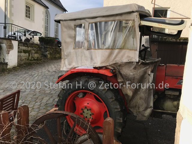

Planenabdeckung mit neuen „Knöpfen und Riemen“, neues Zetor-Symbol vorne! Ganz wichtig!
Meine Sorgenkinder:

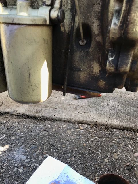

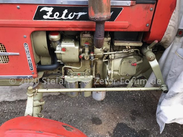

… die Einspritzpumpe … beim ersten längeren Warmlaufen (ca. 25 min. Standgas ca. 1500 U/min), nach der langen Standzeit, tropfte unten Überlaufröhrchen Diesel-Öl-Gemisch?!? raus. Habe Sie dann etwas geprüft. Im Pumpengehäuse war gar kein Öl mehr drin. Im anderen Gehäuse hab ich es gewechselt. War zum Einfüllen ziemlich blöd, hab glaub etwas zu viel reingemacht. Jetzt Tropf unten nur Öl. Aber konstant auch beim stehen. Hm, mal beobachten.
… Kolbenringespiel/Ventile … beim beim ersten längeren Warmlaufen hatte ich nach 25 min. einen schönen schwarzen Regen aus dem Auspuff. Motor wurde nicht warm (nicht über 60 Grad). Daher vermutlich auch nicht „dicht“ . Nun Kühlsystemüberarbeitet. Karton vor Kühler. Nun wird er nach 5 Minuten 80 Grad warm. Passt. Kleine Probefahrt gemacht und es kam wieder vor, dass es schwarz regnete, aber viel wengier. Blöd bloß, hab auch zu viel Öl in Motor geleert, das was vorher fehlte ist nun zu viel drin, UMPF. Hm, mal beobachten.
Kommende Dinge:
TÜV! Optik, wird nach und nach die Farben auffrischen, die hab ich schon. Werkzeugkiste.
So genug geschrieben, hatte grad etwas „Corona-Zeit“, in der Arbeit ist nicht wirklich was los.
Grüße,
Stefan
Auf den Bildern ist Teilweise immer vorher und nacher nebeneinander bzw. hintereinander.

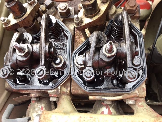

Hattest du vorab mal die Ventildeckel geöffnet? Wie schaut es darunter aus? Kam an allen Kipphebeln auf jeweils beiden (!) Seiten Schmieröl an?

Bitte behalte jetzt auch dein Motoröl im Auge und prüfe (Riechprobe) ob da Diesel rein gekommen ist. Schraub das Überlaufröhrchen der ESP ab, und lass alles was raus will raus, denn das ist zuviel.
Wenn da Diesel war, dann ist das Problem nicht mit einem Ölwechsel erledigt. Oft ist nur die Vorförderpumpe undicht, die kann man selber wechseln. Wenn es danach nicht besser wird, dann ist die Pumpe an einem oder mehreren Elementen undicht und gehört zu einem Regenerierer (aber einem ordentlichen).

Dein Motor brauch ein neues Thermostat, und das muss (sollte, damit es korrekt funktioniert) eingeklebt (Silikon-Hochtemp.-Dichtmasse, z.B. Dirko HT) werden damit es absolut spielfrei im Thermostatgehäuse steckt, sonst funktioniert es nicht wie mans erwartet. Und dann sollte er leicht die 75°C auch im Standgas halten, ohne Pappe. Für den Winter könntest du noch eine Kühlerjalousie anbauen, dann hat es der kleine leichter warm zu werden und zu bleiben. Was für ein Lüfter ist montiert? 2 oder 4 Flügel oder gar 6?

2. Die Ventildeckel habe ich bisher noch nicht geöffnet gehabt, wollte erst noch neue Dichtungen/Dichtringe bestellen, bevor ich auf mache. Nicht, dass die Deckel nach her nimmer dicht werden. ... Evtl. werd ich mal am WE versuchen einen vorsichtig zu öffnen, um wenigstens mal ein Bild zu machen.

5. Thermostat eingeklebt?!? ... brrrrrr....OK nochmal aufmachen und kleben. Ich meine es ist sogar ein 6 Flügler. Muss nochmal kucken, aber bin relativ sicher.

SAE30 - Einbereichsöl, ok. Nach welcher API Norm? Es sollte CB oder CC sein, nicht höheres. Naja... 4 Jahre, und wenn er draußen stand, ist ne lange Zeit. Der Kleine brauch doch fast kein Motoröl, machs neu, dazu auch die Ölwanne mal ab und ggf. den Schnodder da raus (steht auch so in der BA). Die Filter (rechts Fahrzeugseite) sind nur Siebplattenfilter und müssen ausgewaschen werden. Die sind für ein modernes 15W40 nach API CD oder neuer auch eigentlich zu grob. Deshalb der Verweis auf die API Norm. Also Filter und eigentlich auch die Ölwanne sind bei jedem Wechsel (alle 70h wenn ich nicht irre ) zu säubern.
4. Ja, an der ESP werd ich das Röhrchen am WE mal entfernen und mache Riechprobe.
Riechprobe aber am Ölmessstab des Motors... an der ESP wirds immer nach Diesel reichen.

Ja, weil selbst scheinbar kleinstes Spiel des Thermostates im Thermostatgehäuse dazu führt (wollte das früher auch nicht war haben ) dass die Betriebstemperatur durch verbei strömendes Wassser nur schlecht oder gar nicht erreicht wird. Der 6-flügelige ist auch zu viel des guten, der 2011/2511 hatte ab Werk einen 2-flügeligen oder Optional den 4-flügeligen (siehe auch ETK, da ist das auch so beschrieben) für Tropengebiete. Mein 2011 hatte bis vor kurzem auch den 6er dran und kam kaum bis gar nicht auf Temperatur. Ich hab den nun auf den 2er rückgerüstet, das Thermostat erneuert und eingeklebt (eingedichtet, ist ja nur Dichtmasse) und seither erreicht der seine Betriebstemperatur, die bei 75°C bis 98°C liegen sollte, je nach Belastung.

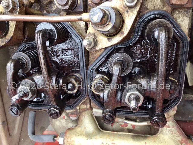

Hab nun mal vorsichtig die Ventildeckel abgeschraubt. Ging gut und Dichtungen schauen auch in Ordnung aus. Sieht das jetzt normal aus?
Schaut sogar eher gut aus. Sehr schön.
Wenn die mal ab sind, kannst du auch gleich schauen, das alle 4 Stößelstangen Öl zu den 4 Lagerstellen der Kipphebel fördern. Also Deckel ab, Gas ganz auf 0 und dann den Anlasser für längstens 10 Sek. betätigen und dabei die Lagerstellen beobachten, ob an allen gleich Öl austritt. Keine Angst, das spritzt nicht rum, es tropft eher, alles keine Sauerei.

Langsam wird er wieder ... optisch verbessert (beim anschleifen für den neuen Lack sind 3 verschiedene Rottöne rausgekommen ) ... Warnblinkgeber getauscht und alles nun perfekt .... Thermostat eingeklebt - bin gespannt Joachim - muss noch trocken.
