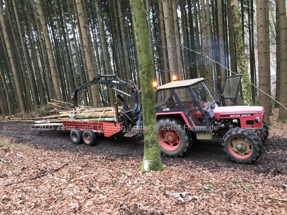

Hallo bin neu hier und hoffe einige Tipps, Tricks und Infos zu bekommen im Bezug auf ein paar geplante Umbauten an meinem treuen Begleiter ( 6945 )

Ist das nicht der 6945 vom Frank Greeß ?

Ne das ist mein Zetor und Frank ist mein Vater.
