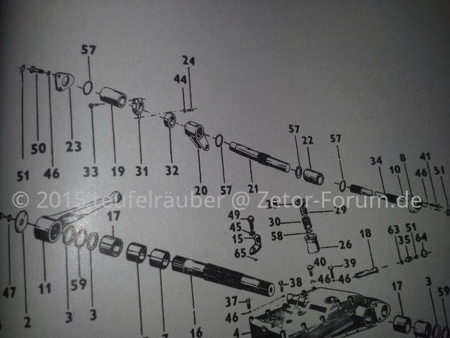

Hab mal ne frage; hat jemand ne ahnung wie ich die welle (pos21) heraus bekomme?
Will die o ringe (57) neu machen da die raus siffen wie sau. Habe fast den verdacht das es dwr schraube nr 33 liegt das ich die welle nicht gezogen bekomme.
Jemand ne idee oder das schonmal gemacht?
Schaut wie eine Klemmschelle aus. Mir ist nur grad nicht klar wie man da ran kommen sollte... von innen?
Ja ist so ne art klemmschelle aber diese betätigt die oberlenkerregelung. Raus würde ich sie bekommen, aber rein? Ich mein theoretisch bräuchte ich die regelung ja garnicht. Mein mähwerk wird durch "spannketten" in der tiefe geführt und wender/ schwader laufen eh in schwimmstellung. Die dreipunkt müsste ja trotzdem noch funktionieren wenn ich das teil ja nicht wieder rein bekomme......?
hmmm ... zumindest in Stellung "P" sollte sie das, wenn da kein Federbelastetes Gestänge dran hängt. Noch nie probiert...
Allerdings denke ich mal, wenn du die raus bekommst, dann auch wieder rein - oder wo siehst du da Probleme? Warum muss die Welle da eigentlich raus bei dir?
Muss die 4 o ringe wechseln weil auslaufen wie verrückt. Das problem ist, das wennn der hydraulikdeckel umgedreht vor einem liegt, sieht man die schraube zwar aber kommt nicht wirklich ran. Ist halt sehr eng
Und wenn du es bei den äußeren 2 O-Ringen belässt? Also nur diese wechselst? Ich weis, nicht die optimale Lösung, aber womöglich einfacher zu bewerkstelligen
Ne ich mach alle 4. Sofern die post auch 4 liefert.
Also es lag an der schraube. Man kommt zwar sau beschissen bei aber wenn die schraube raus ist, flutscht die welle nur so raus. Jetzt heist es warten auf die post und dann wieder zusammen bauen. Dank nachbar mit Gabelstapler nicht so ein akt....
Die bowdezüge von hitch, handbremse und zw kupplung neven mich am meisten bei der ganze sache- das immer ein gediller die wieder anzufädeln....
