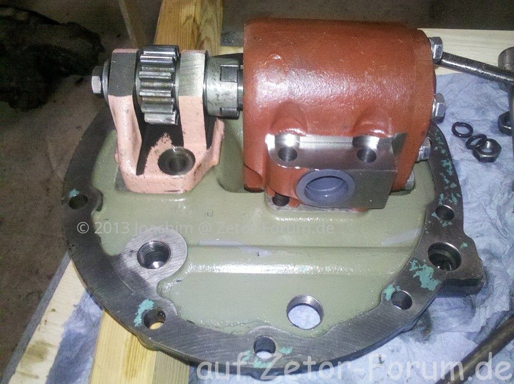

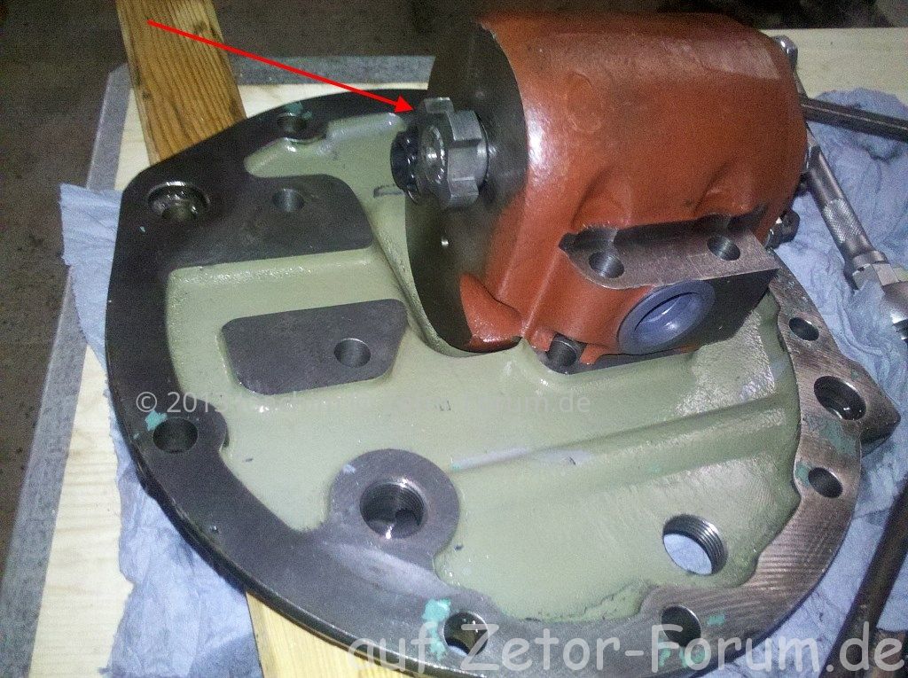

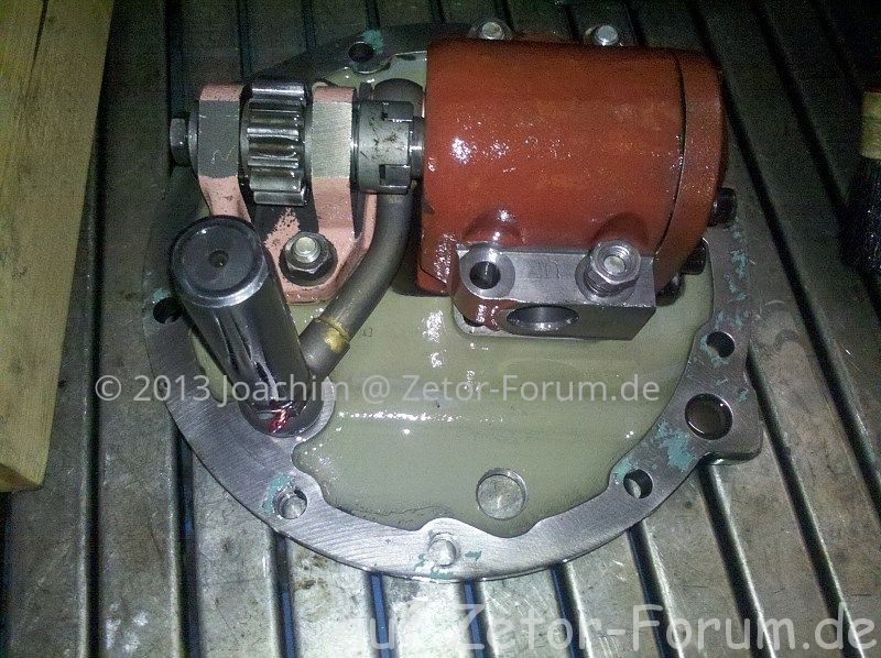

die Dichtung vom Dirk sollte passen, zumindest von deiner und Dirks Nummer her denn da gibts nur die eine, die Pumpe ebenso - ich hatte schon mal so eine neuere von Dirk hier bei mir und wir haben "anprobiert". Der Hauptunterschied zur alten Pumpe ist die Kupplung zum Antriebszahnrad - aber solang das i.O. ist kann man das einfach umstecken.
Original Pumpe:
Pumpe des neuen Typs:
Komplizierter wird es, wenn die Passschrauben vergnaddelt sind - die in Kleinststückzahlen zu bekommen ist nicht einfach. Ich hatte da auch schon meinen Spaß mit - aber ohne gehts nicht ohne bleibende Schäden, weil du die Pumpe nicht exakt ausrichten kannst. Zur Not kann man aus 10.9er Schrauben Passchrauben drehen lassen...
