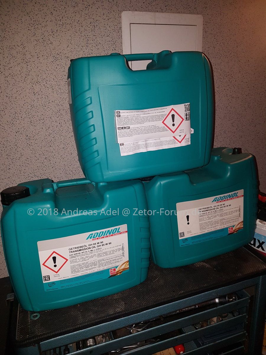

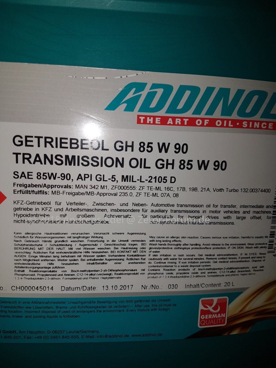

Hallo Tom, habe noch 60 Liter Addinol (siehe Bilder) günstig abzugeben. 110 Euro für alle drei. Grüße Andreas
Sehe gerade das ich 527 km von Dir entfernt......in Brandenburg wohne. Da lohnt selbst der gute Preis die Anreise nicht. Grüße Andreas
