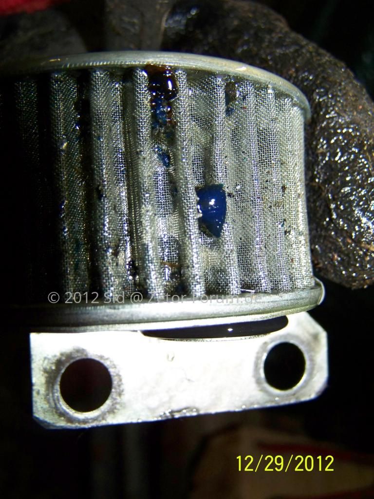

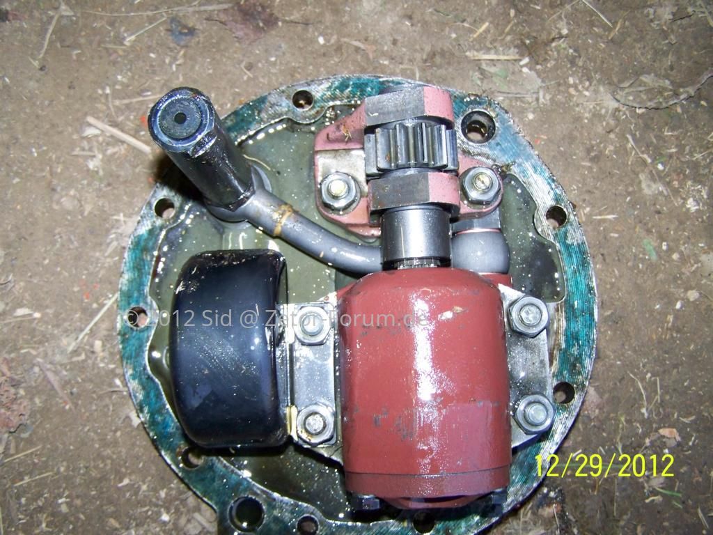

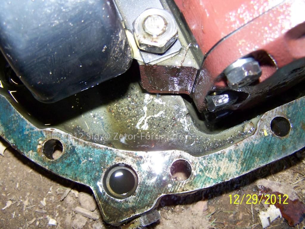

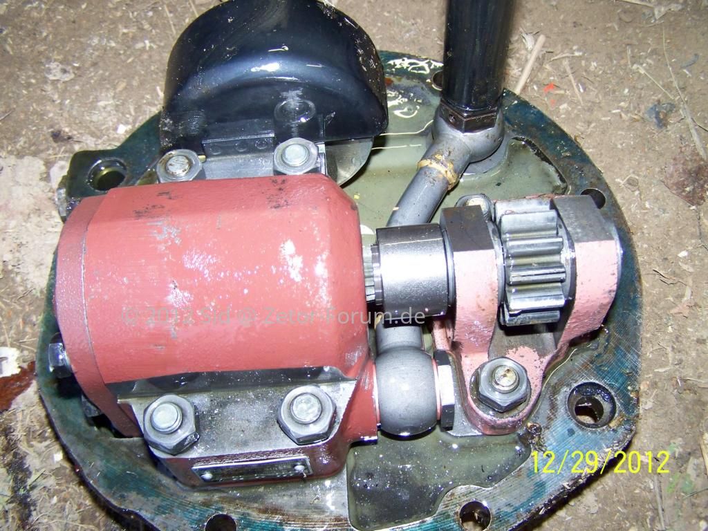

hallo,hab heut mal wieder die hydraulik vom 5011 gereinigt.Hat sich in den letzten 3 jahren ganz schön was zusammen gesetzt :
Sers, ich bin mal bei meinem gespannt ich mach morgn mal Bilder von meinem Ölfilter abba ich denk der wird noch nie getauscht/ gerienigt wordn sein.
... mach Fotos von!
@Karsten
Da hast du ja sogar Dichtmasse am/im Filter und das letzte Bild - seh ich da Metallabrieb? Und schon mal dake für die guten Fotos.
hallo,
zu beiden ja,das sind übrigens noch die überreste dichtmasse vom vorgänger.man möchte ja kaum glauben wie lang sich das zeug im kreislauf hält,das wir ja eigentlich die dichtmasse (blau) durch die guten alten papierdichtungen ersetzt haben und die ganzen filter gereinigt haben!
Naja, das Problem ist eben die Hydraulik - da kann überall was stecken. Aber irgendwann ists mal wieder raus und eine Alternative gibts eh nicht.

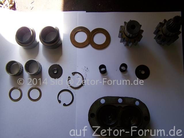

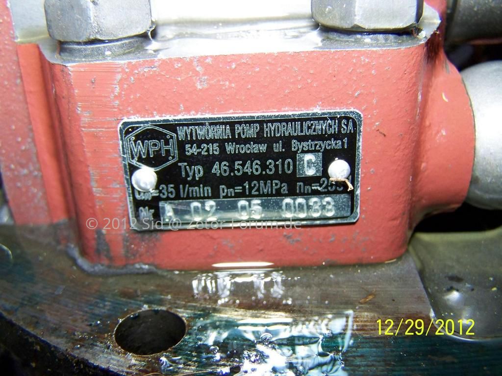

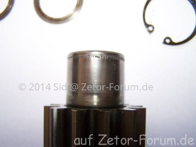

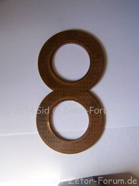

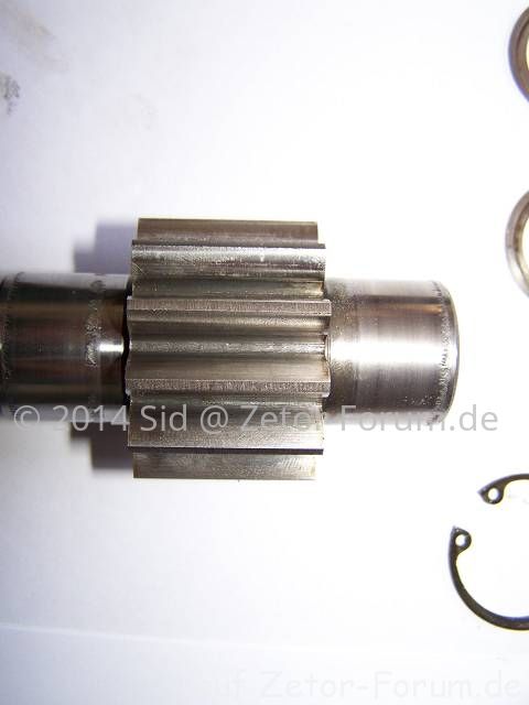

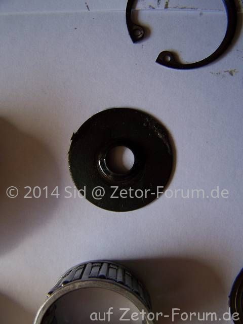

Hallo,hier mal ein paar Bilder von einer zerlegten Pumpe die schon ein paar Stunden hinter sich hat
Schön ...
War/ist die kaputt? Bzw. hast du die repariert bekommen (neue Zahnräder/Wellen) ?
Kapuut war eigentlich nichts aber halt ausgeleiert und da das eine pumpe war die wir zu unseren Traktor dazubekommen haben wollt ich halt mal schauen ob das ein neues ersatzteil war oder nur die äußerste Reserve!Aber da ich keine Ahnung habe wo ich solche teile für vernünftiges Geld her bekomme wird es wohl auf eine komplett neue pumpe hinauslaufen,da weiß man wenigstens was man hat
