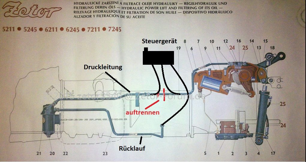

Aber mach mal bitte Fotos - die könnte man, wenns dir Recht ist, mit ins Lexikon übernehmen als Hinweis für Zetor ab 3320 aufwärts.
Grade noch mal schnell ein Schema gezeichnet, so ist unserer angeschlossen,
wird der Lader betätigt geht auf allen anderen Steuergeräten nichts, also Hubwerk und externe Zapfstelle.
Was hast du denn fürn Steuergerät??
eventuell brauchst noch ne Druckweiterführungsbuchse extra, sollte aber in der Beschreibung vom Steuergerät stehen
