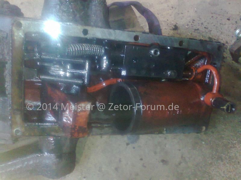

ich möchte die Hubladerhydraulik von der Heckhydraulik trennen, kann mir jemand sagen wo ich die Hydraulikpumpe finde?

Im Grunde, wenn du unter das Traktorgetriebe schaust, ist da ein untergeschraubter Deckel, der nahezu rund ist. Öl Ablassen, Deckel ab und da ist dann die Pumpe dran. :like

Wenn du die nur wechseln willst (warum?) das geht recht simpel, wirst du sehen, wenn du den Deckel ab hast.
Oh ich glaub wir haben uns missverstanden! Ich möchte ja nur ne extra Leitung von der Pumpe zum Hublader Steuerblock legen und eben einen neuen Rücklauf.

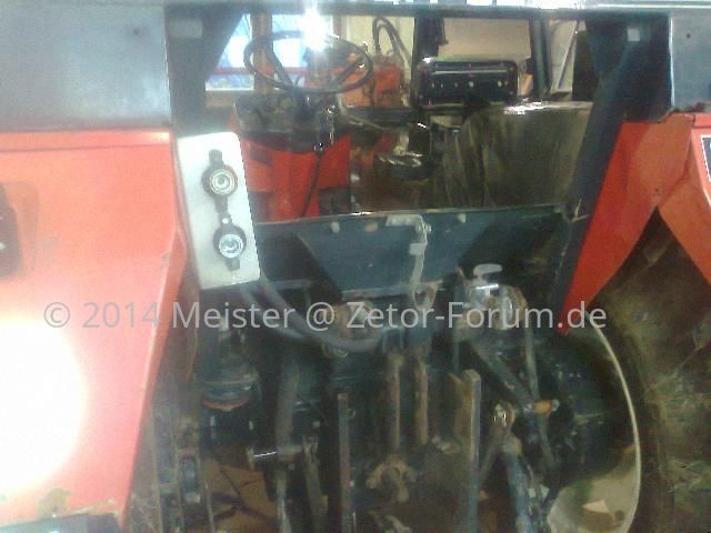

Nun habe ich den neuen Steuerblock für den Hublader bestellt und angebaut, jetzt geht es an die Hydraulik.
Ich möchte den Hublader immer bedienen können wenn möglich auch mit Schwimmstellung, ohne einen Hebel am Zetor umlegen zu müssen.
Meine Idee war ja unten am Pumpendeckel an den Blindstopfen zu gehen, nur wird ja der Druck über ein Ventil abgebaut :blauauge wäre zu einfach, habt ihr noch eine Idee?

normal musst doch nur die Druckleitung trennen, führst die in dein neues Steuergerät und vom neuen Steuergerät wieder weiter zum alten Steuergerät.
Dann noch vom neuen Steuergerät auf den Drucklosen Rücklauf und damit sollte es passen, so ist das Steuergerät von unserm Stoll angeschlossen.
Wenn der Lader bedient wird hat er durch diesen Anschluß immer zu erst das Öl von der Pumpe.
Und deine Schwimmstellung ist abhängig von deinem Steuergerät.
Kann dir gerne noch Bilder von der "verkabelung" vom Stoll machen, so lange die Druckleitung bei dir nicht komplett im verbaut ist kommt man da auch sehr gut ran.
