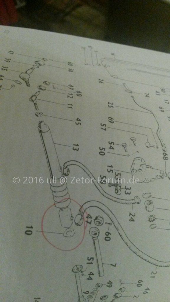

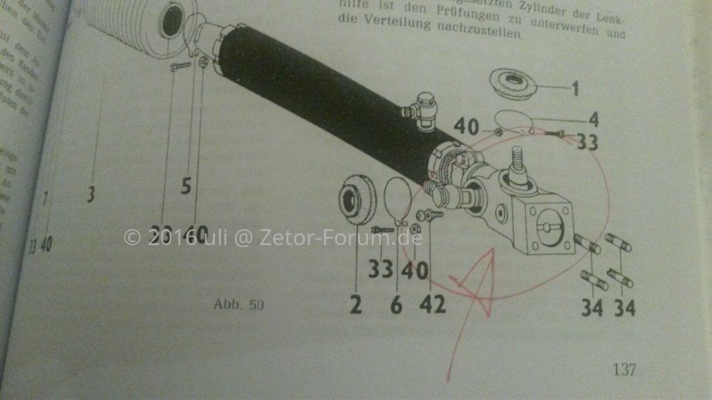

Ist schon dunkel draussen. Hier Bilder aus dem Handbuch.
Ohne Lenkzylinderausbau kannst du das knicken. Leider, Sorry. Wenn du da was zerlegst, miss jedes Gewinde und notiere dir das. Die Lenkzylinder werden eigentlich nach Reparatur auf einem Prüfstand eingestellt soweit ich das in Erinnerung habe.
Wie schaut denn dein Öl aus? Nicht das da Wasser (Kondenswasser) mit drin ist?
Im Handbuch steht wie das auf dem Prüfstand eingestellt wird. Das geht leider nicht hier bei Frost draussen und ohne Prüfstand...

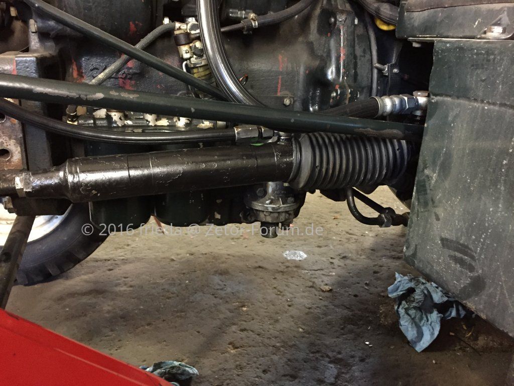

Da der kleine Gummibalg nicht mehr ganz dicht schließt
@uli Meines Wissens nach ist der Gummibalg nie ganz dicht.
Zumindest bei meinem 5211 (neuer Balg letztes Jahr drauf gekommen) sieht man kleine Löcher über den ganzen Balg.
Und die waren original schon drin.
Siehst du?! Man kann es leicht an den Enden z.B. unter der Lenkstange erkennen.
Vielleicht hilft es bei dir ja schon, wenn es schneit, den Gummibalg zusätzlich mit einer Plastikfolie/-tüte abzudecken.
Damit kommt erstmal kein Tauwasser mehr in den Steuerkopf und es wird sich zeigen, ob dir die Lenkhilfe wieder Probleme macht.
Michael, die gehören nach unten! Das sind sowohl Be- als auch Entlüftungslöcher. Der Balg arbeitet ja wie ne Luftpumpe, und ohne diese Löcher würde es ihn zusammen ziehen oder halt aupumpen. Und damit kein Wasser rein kann und Lecköl raus.... gehören die nach unten. Aber ich denke mal das hast du sowie so noch so gedreht.
Ich denke er meint die Staubschutzmanschette am Steuerschieber des Lenkhilfezylinders.
