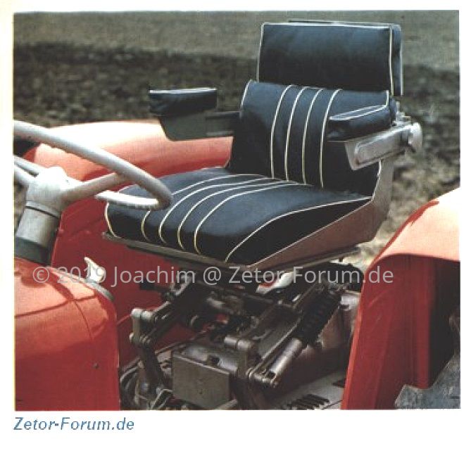

Muß es wirklich der originale Sitz, mit den 4 Zugfedern und den x-förmigen Mechanismus mit Reibbelägen sein, oder die spätere Ausführung, parallellogrammgefedert mit Luftpolster (aus den frühen UR 1)?
Deinem Rücken wird keine beider Versionen richtig gerecht werden, letztere Version wurde einige Male bei ...y Kleinanzeigen angeboten, allerdings in bescheidenem Zustand.

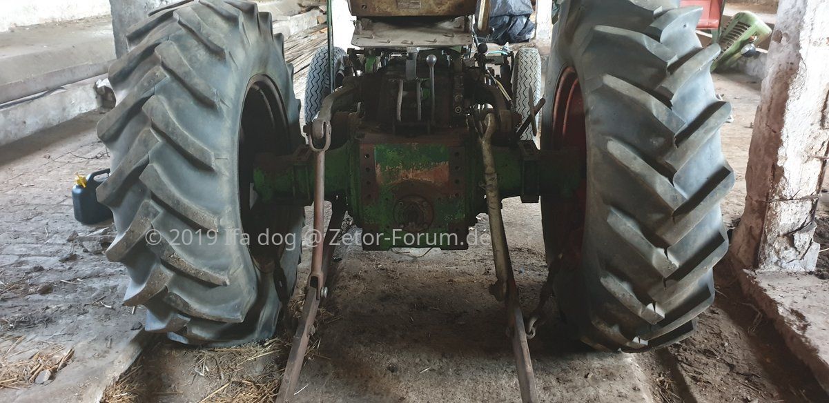

Bitte stelle doch mehr Fotos, auch von der Seite des Traktors ein. Man kann dann doch eher noch besser Einschätzen und Hilfestellung geben.
Und, wer hat das Zugmaul verbrochen, ...die Kühlermaske so zu verhunzen.
Ich sehe viel Arbeit, gutes Gelingen!
Genau den Sitz meinte ich Joachim, den habe ich schon einmal angeschrieben aber bis jetzt noch keine Antwort bekommen. Wenn du mir da weiterhelfen kannst gerne. Ok ich werde morgen noch ein paar Bilder hochladen.
Die Frontmaske habe ich mir schon besorgen im besseren Zustand ,das zugmaul ist so nicht Original dran wurde nachträglich dran gebaut. Hauptsache verläuft das ist schon mal was.

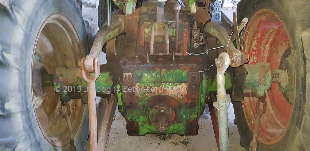

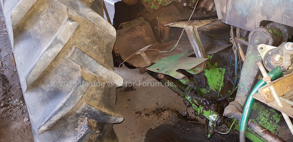

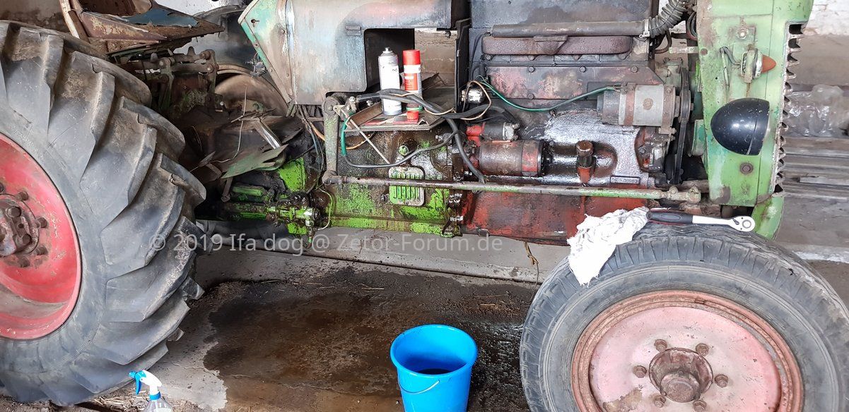

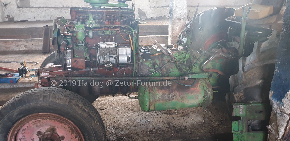

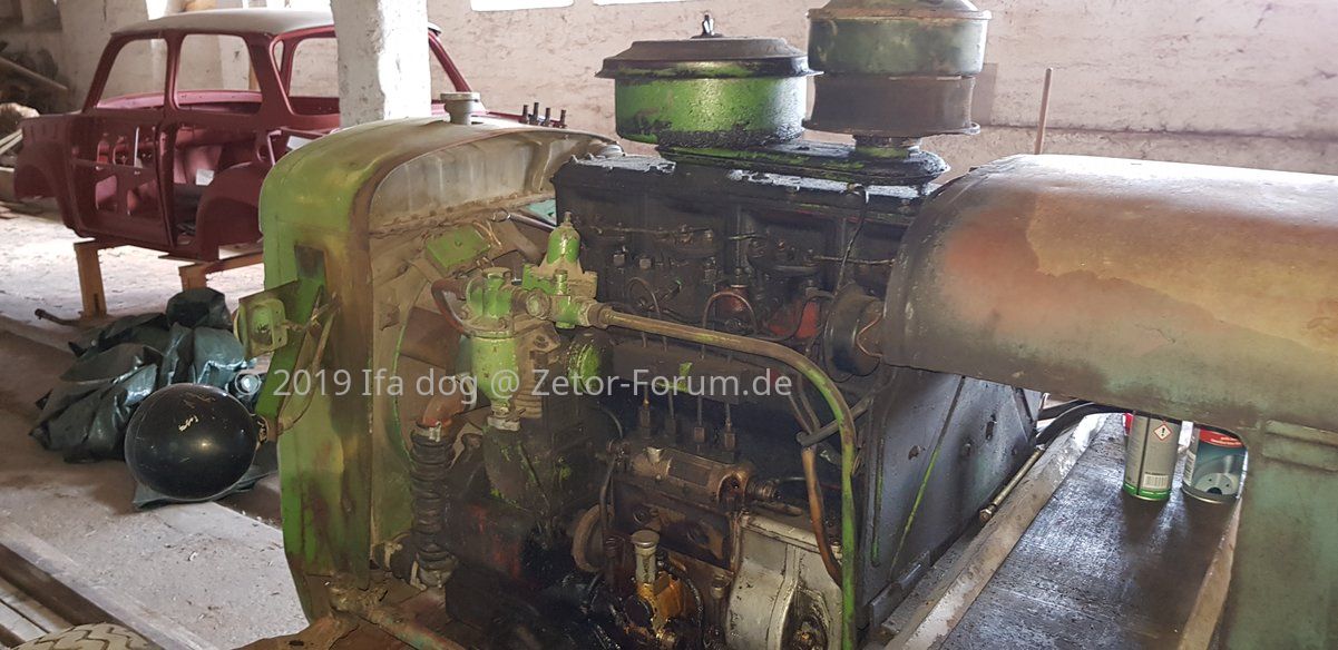

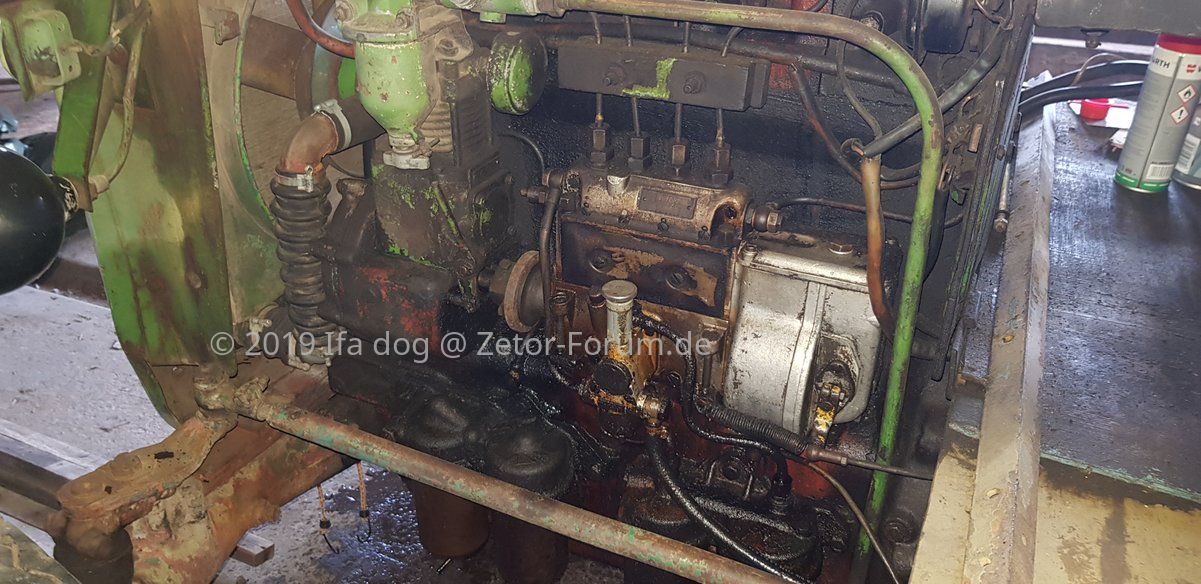

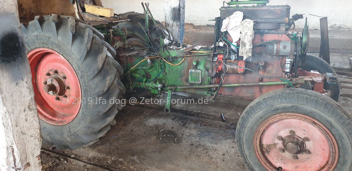

Hier noch ein paar Bilder von meinem Zetor. Ich weiß nicht ob das sitzgestell Original drauf war?
Das sollte der originale Sitz der späten Baujahre (mit dem Luftpolster) sein.
Welches Baujahr wäre der ganze Traktor?
Oder bitte gib die Fahrgestellnummer vom Getriebe hinten an (erste Nummern reichen völlig), daran könnte man´s sehen.
Beidseitig geschweißte Hinterfelgen sind auch Indiz dafür, oder aber schon mal getauscht.
Das ist ein Aerolastiksitz.
- mechanische Federung
- hydraulische Dämpfung
- Luftkissen unterm Hintern
- wahlweise mit Armlehnen
und neu mal echt n Knaller gewesen:
Leider in dem zustand wie bei dir, meist extrem runter geritten und aufwendig instand zu setzen, da es nur noch wenige Teile für diese Sitze gibt.
Falls du deinen also nicht wieder herrichten möchtest weil halt nicht original auf dem 50 Super, würde ich dir den auch abnehmen und so vielleicht was in die Kasse bringen, für nen originalen Sitz. Das nur mal als Angebot. Ich könnte auch einen noch guten kompletten originalen Schalensitz im Austausch anbieten:
Na wenn du das Aluminium-Schild an der Lenkradsäule gefunden hast, hast du zumindest schon mal die FIN der Lenksäule entdeckt und im besten Fall die des gesamten Fahrzeuges.
Gerade bei den alten Super und 50 Super wurde häufig aus mehreren Fahrzeugen im Laufe der Jahre eines gemacht und dann kann ein 50 Super schon mal die Lenksäule eines alten Super bekommen haben und damit dessen Typenschild, was aber nicht zum Rest des Fahrzeuges passen muss.
Daher wirf mal einen Blick ins Lexikon >> Nützliche Tipps >> https://www.zetor-forum.de/ressourcen/fin-vin-und-min-zetor-seriennummern.26/
... das Lexikon ist dein Freund.
Dort findest du den Hinweis auf die eingeschlagene FIN am Getriebe hinten. Passt dies zum Typenschild am Lenkrad - Glückwunsch. Wenn du dann noch die Motor-Identnummer findest, und diese zum Rest passt = Jackpot! Weil leider nicht all zu häufig mehr zu finden.
Wenn du zueinander unstimmige Nummern findest - auch nicht weiter schlimm, nur sollte wenigstens die vom Getriebe zum Brief passen, weil mancher Prüfer es da ganz genau nimmt und das Typenschild nicht als FIN Nachweis akzeptiert, sondern nur die eingeschlagene im Heck.
