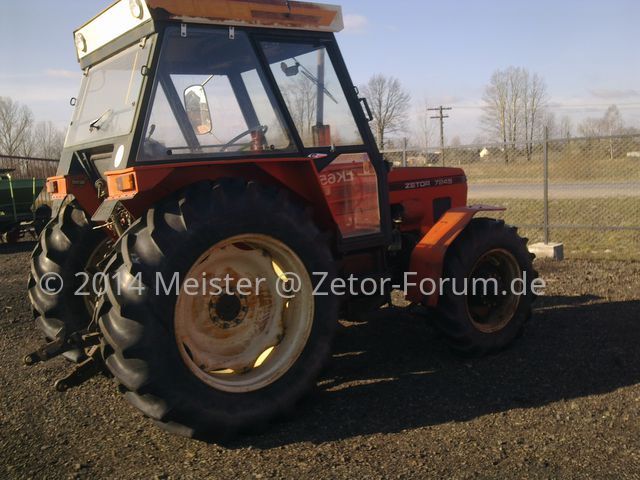

Mich würde interesieren ob man die seitenfenster irgendwie umbauen kann zum aufklappen! Das mit der Heckscheibe hab ich mir auch schon überlegt?!
@Dave: Könntest du von deinem 7745 mal ein paar bilder machen von der heckscheibe wie die abgedichtet ist und befestigt genauso von den seitenscheiben! Hat er ne Dachlucke auch?

Schau dir mal Fotos von anderen Zetor 7245 an:
Hier sind auch ein paar gute Bilder zum Thema:
http://www.technikboerse.com/view/gebrauchtmaschine/traktor/966926/zetor-7245.html
Ein Zetor aus der UR1 Serie 2 mit schmalen Türen hat entweder unsere ältere Kabine oder die gesuchte neuere Ausführung.
Detailbilder von den Scharnieren, der Dichtung usw. wären allerdings wirklich hilfreich... :)
