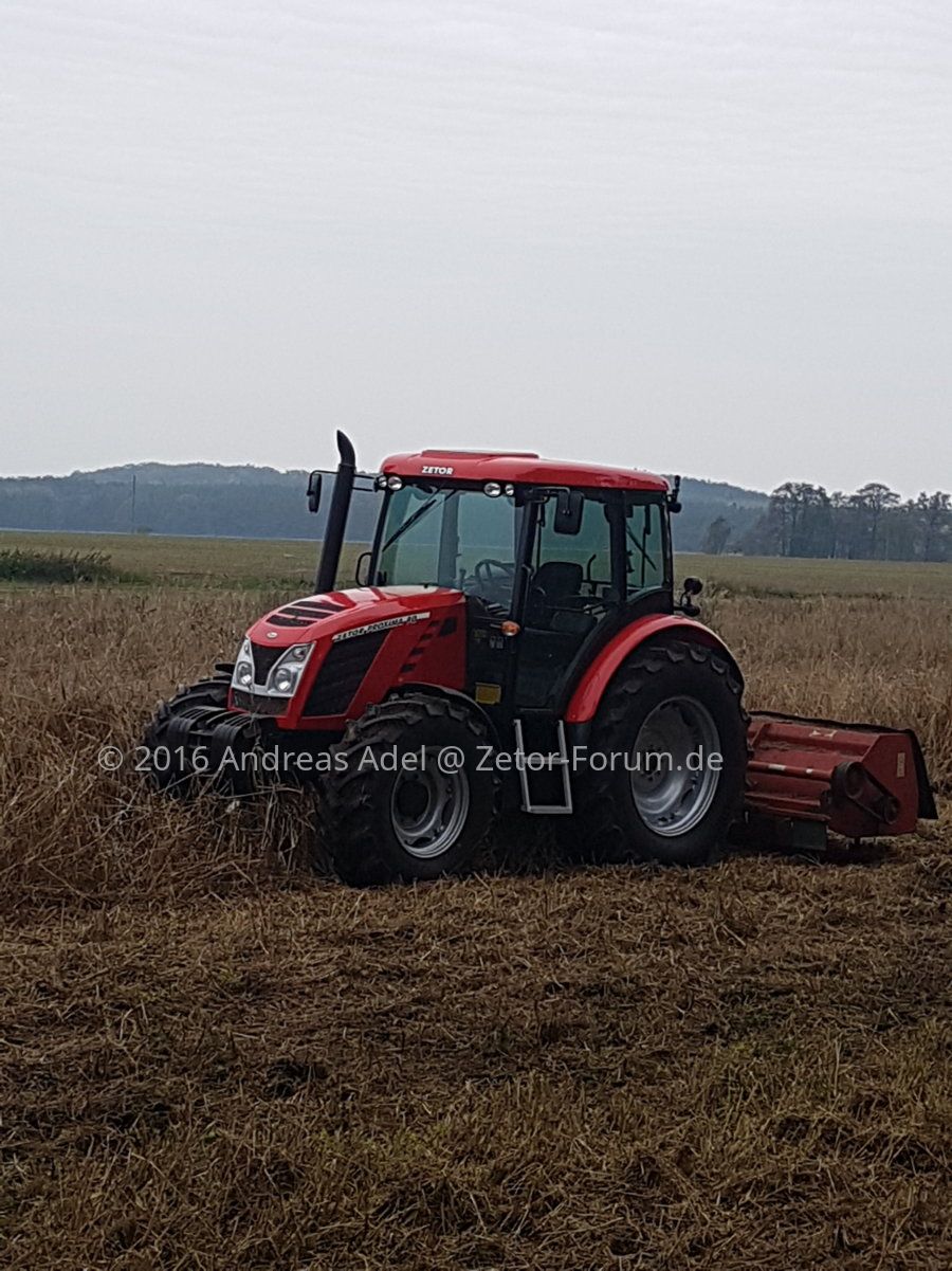

Hallo zusammen, hier mal ein paar Bilder vom heutigen Brachland mähen mit einen Kuhn BNG 270. Das Unkraut stand echt fett. Waren 2,5 ha die jetzt noch gepfügt werden und dann wollen wir um den Acker einen Wildzaun ziehen und im nächsten Jahr Eichen pflanzen. Grüße
