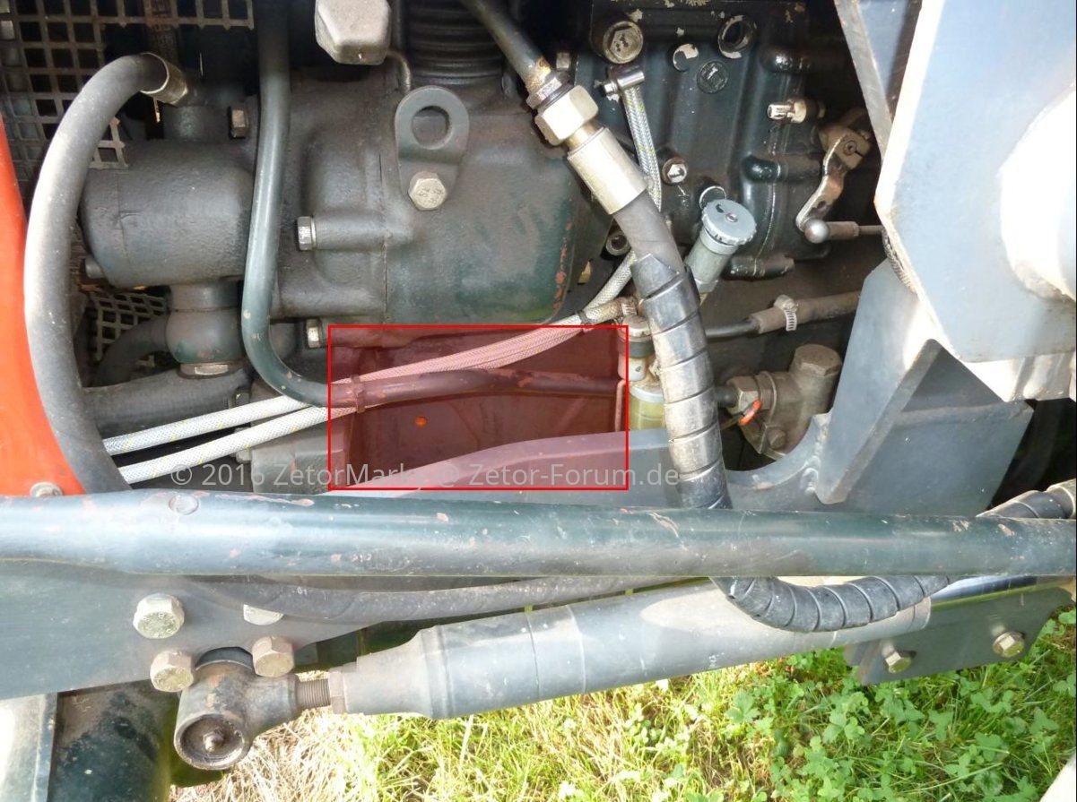

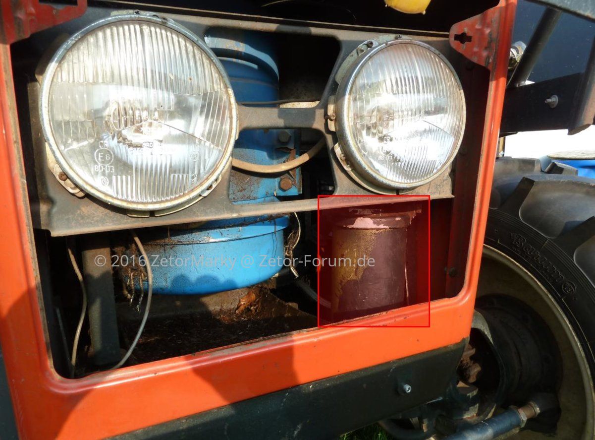

Also hier ein paar Bilder:
An der markierten Stelle sollte laut Handbuch die Doppelpatrone mit den Filtern sitzen:
Hier sitzt ein Filter stattdessen:
Ja, ein Doppelfilter oder aber schon der 1-stufige, wie du ihn hast. Klar, die Konsole baut sehr eng - die mussten den Filter versetzen. Aber viel besser zu erreichen ist er nun da vorn auch nicht gerade. ;)
Schöner Traktor ist es aber alle mal. :like
Besten Dank. War zwar gebraucht erworben, aber gut erhalten.

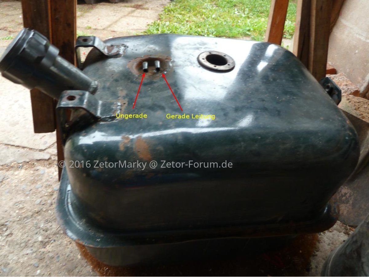

Nun zu meiner Frage. Ich habe an dem 5245 einen 70 Liter-Tank. Als der Tank abgebaut wurde, wurde nicht darauf geachtet, wo Ansaugleitung und Rücklauf angeschlossen waren. Wenn man in den Tank schaut, ist eines der beiden Röhrchen etwas abgewinkelt und verläuft nach unten hin wieder gerade. Das andere Röhrchen ist ganz gerade bis nach unten. Hat ja sicher irgendeinen Sinn?!
Welches der beiden ist denn der Rücklauf, bzw. die Ansaugleitung oder ist das tatsächlich nicht so wichtig?

Ich vermute mal das gerade Rohr ist der Vorlauf und das mit dem Knick ist der Rücklauf aber wenn beide die selbe Tiefe haben ist es im Grunde genommen egal.
denke mal das der Diesel im Tank damit in Bewegung gebracht wird und sich vieleicht kein Schmutz am Boden ansammelt und günstigere Strömungsverhältnisse weil Zu und Ablaufleitung nicht so dicht zusammen sind.
Beim Zetor 5011 ab 1983 ist ja auch schon der neuere Tank verbaut, wo allerdings zwei parallele gleich lange Rohre verbaut sind - ergo war es hier egal.

Ich denke Peter wird richtig liegen, ich tät es im Zweifel auch so anschließen.

danke für die Infos. Bevor jetzt ein Shitstorm über mich hereinbricht ... ;) ...ich habe den Tank nicht selbst abgebaut, sonst hätte ich die Anschlüsse beschriftet. Bevor ich darauf hinweisen konnte war er schon demontiert. So geht's halt. :( Ärgere mich natürlich selbst genug.
Aber was Peter sagt, macht schon Sinn und ich hätte da wohl im Zweifel auch darauf getippt. Die Rohre sind dummerweise, wie Joachim auch schon erlebt hat, am Tank angeschweißt. Aber ich mache mal ein Photo und stelle es hier ein.
So, hier also noch ein Bild...
Ich würde mal sagen es ist unerheblich welchen du wo anschließt!!!
Ich werde die Tage den Tank anbauen und entsprechend berichten...:like
Ich spiel jetzt mal den Ketzer - könnte es nicht auch sein, das die gewinkelte Leitung eben nicht vom Grund ansaugen soll um den möglichen Dreck dort zu lassen? Beim Rücklauf ist das ja ansich rille... :lala
Ich bin leider kein Gynäkologe, aber soweit ich es durch die Öffnung des Tankgebers mit bloßem Auge erkennen kann :heul besteht bei den Abständen zum Boden hin kein wesentlicher Unterschied.
Ok. dann wird Peters Theorie wohl doch korrekt sein. :like ;)

Aber kommen wir zurück zum Thema. Wir haben heute abend den Tank angebaut und zwar nach dem diskutierten Muster und der Zetor schnurrt wieder wie ein Kätzchen (wie ein heiseres Kätzchen) :like
Bin heilfroh. Insgesamt nochmal allerbesten Dank für die guten Ratschläge zu diesem Thema und für das Engagement.
