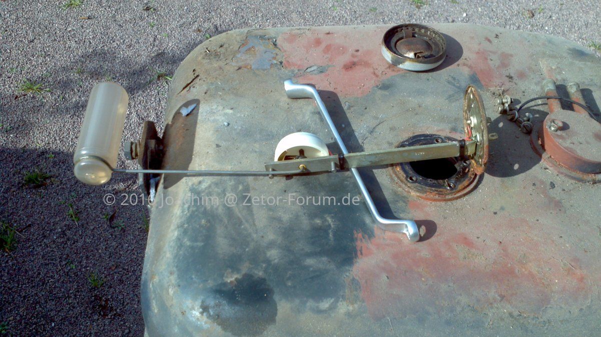

Unter der Plastekappe sitzt der Tankgeber, Foto von den Kabeln machen, abklemmen fertig. Der Tank sollte mit nur 3 Schrauben befestigt sein, Schläuche ab, fertig.

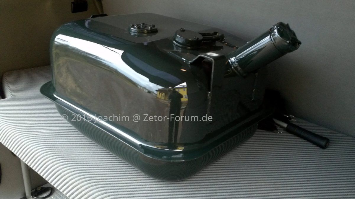

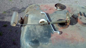

Hier mal ein Foto von meinem 55 Liter Tank vom Zetor 5011, so ähnlich sollte das bei deinem aussehen.
Bitte auch die Blechdopplung genau prüfen, da zerrostet der Tank gerne mal:
Ich hab hier zuerst mit Owatrol Öl behandelt (2mal) und dann die Naht abgedichtet und anschließend den ganzen Tank lackieren lassen...
Vorher - Nachher

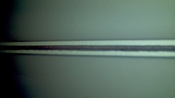

genau da Problem hatten wir auch. Schließlich hat sich heraus gestellt das die Leitung auf dem folgendem Bild zu war.
Vielleicht hilft dir das.
Und die war zu womit? Und woher kam das? ;)
Der Schuldige ist immer der Tank, ich sags ja... :handschlag:

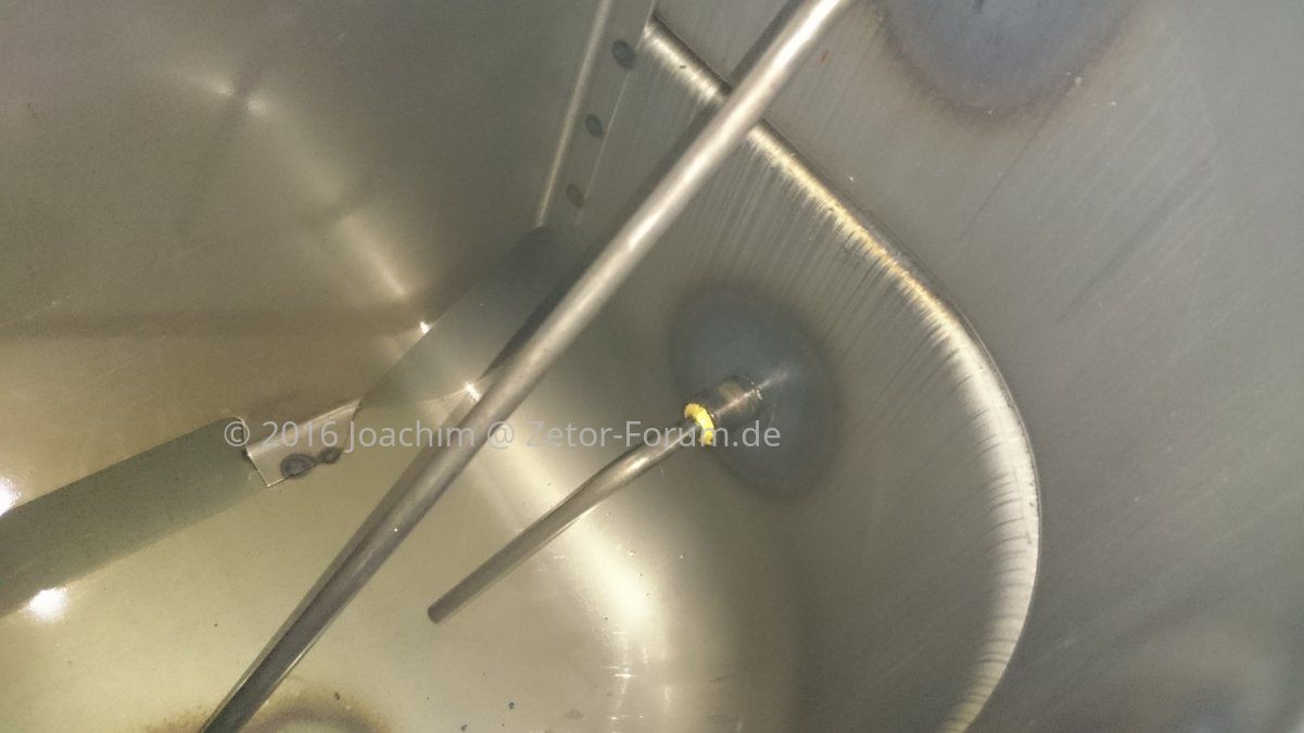

So schaut ein sauberer Tank aus ( 5011 bis 1982 )

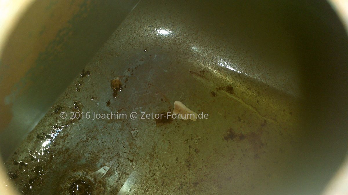

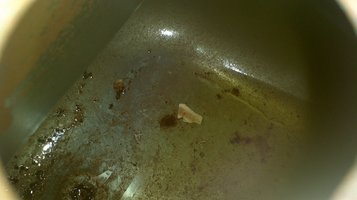

So nicht (meiner, ab 1982 bis 1985 gebaut)
Meiner sah so aus :oops::oops::lala:lala
Ei verbibsch pfui Teufel... Na da wurde es dann tatsächlich mal Zeit. :like
