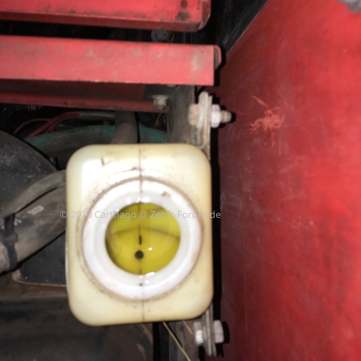

gestern beim Arbeiten mit einem Erdlochboherer mit Zapfwelle, ist Rückwärtsrangieren um den Bohrer zu positionieren beim 7245er folgendes passiert:
Eingelegter Rückwärtsgang, es sollte ca. 1 Meter nach hinten rangiert werden. Der Druckpunkt am Kupplungspedal ist plötzlich weg, der Traktor stößt urplötzlich nach hinten, reflexartig drücke ich den Standgashebel nach ganz unten, der Motor geht aus, Traktor steht still, die Fuhre steht jetzt 1,5 Meter weiter als gewollt. Das Kupplungspedal lässt sich ohne dass die Kupplung trennt, ganz durchtreten.
Die Kupplung funktioniert, starten und anfahren geht sowohl mit eingelegten 1. Gang und Rückwärtsgang.
Anhalten geht mit Standgashandhebel runter drücken. Das soll allerdings kein Dauerzustand bleiben.
Danach habe ich die Fuhre erst mal stehen lassen und habe Zetor-Forum gelesen.

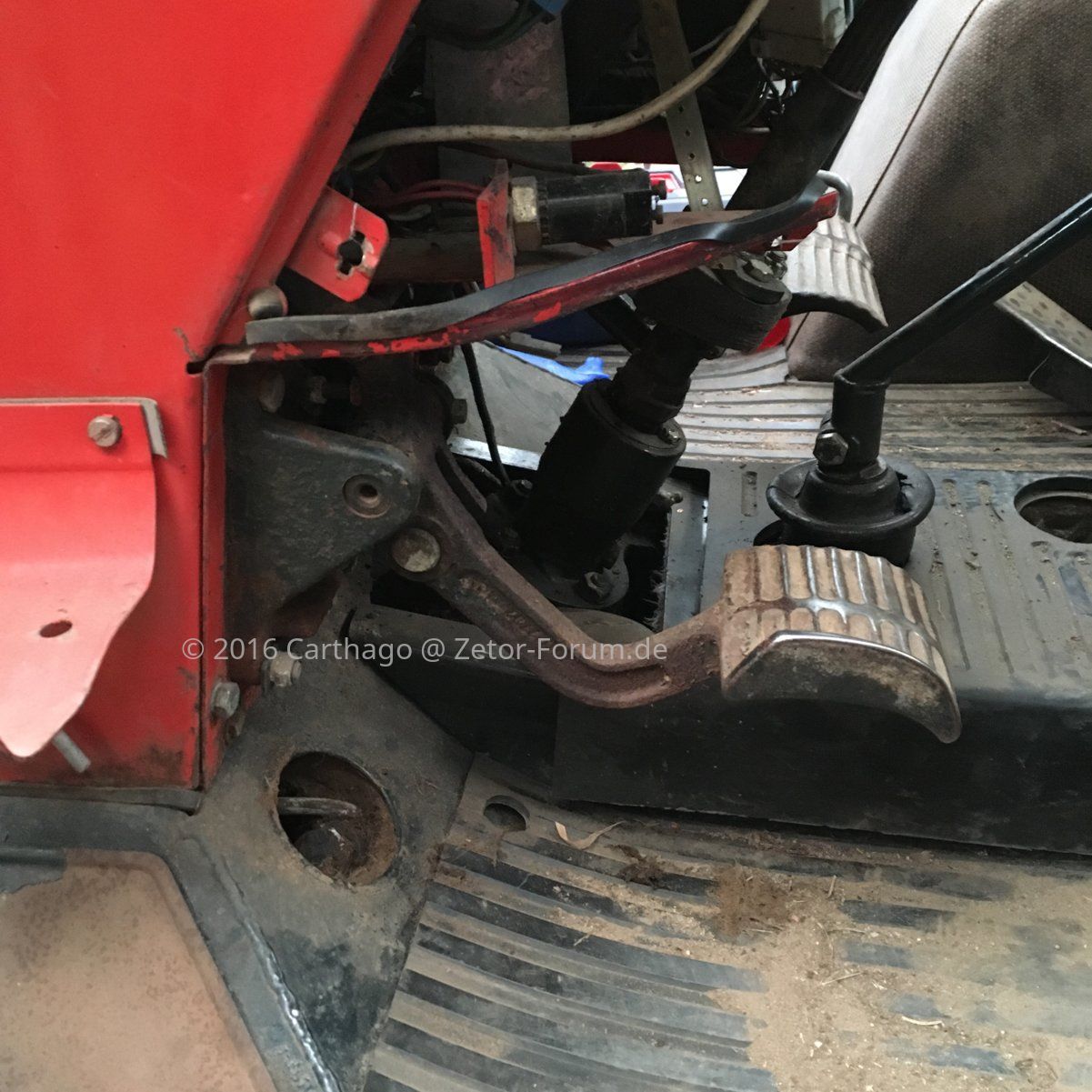

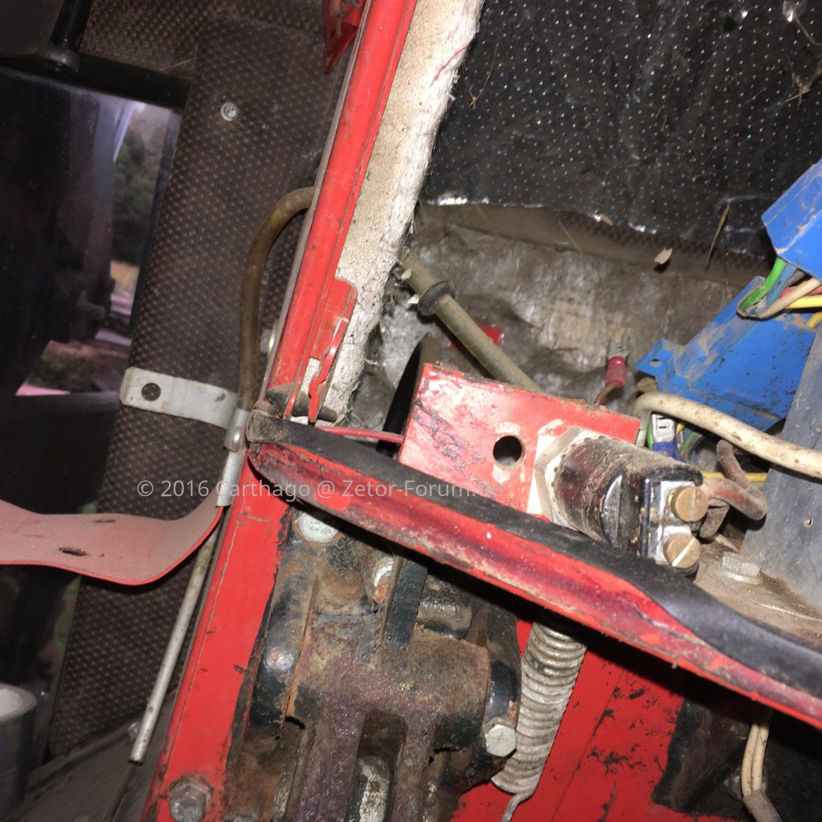

Heute nochmal geschaut und Fotos gemacht

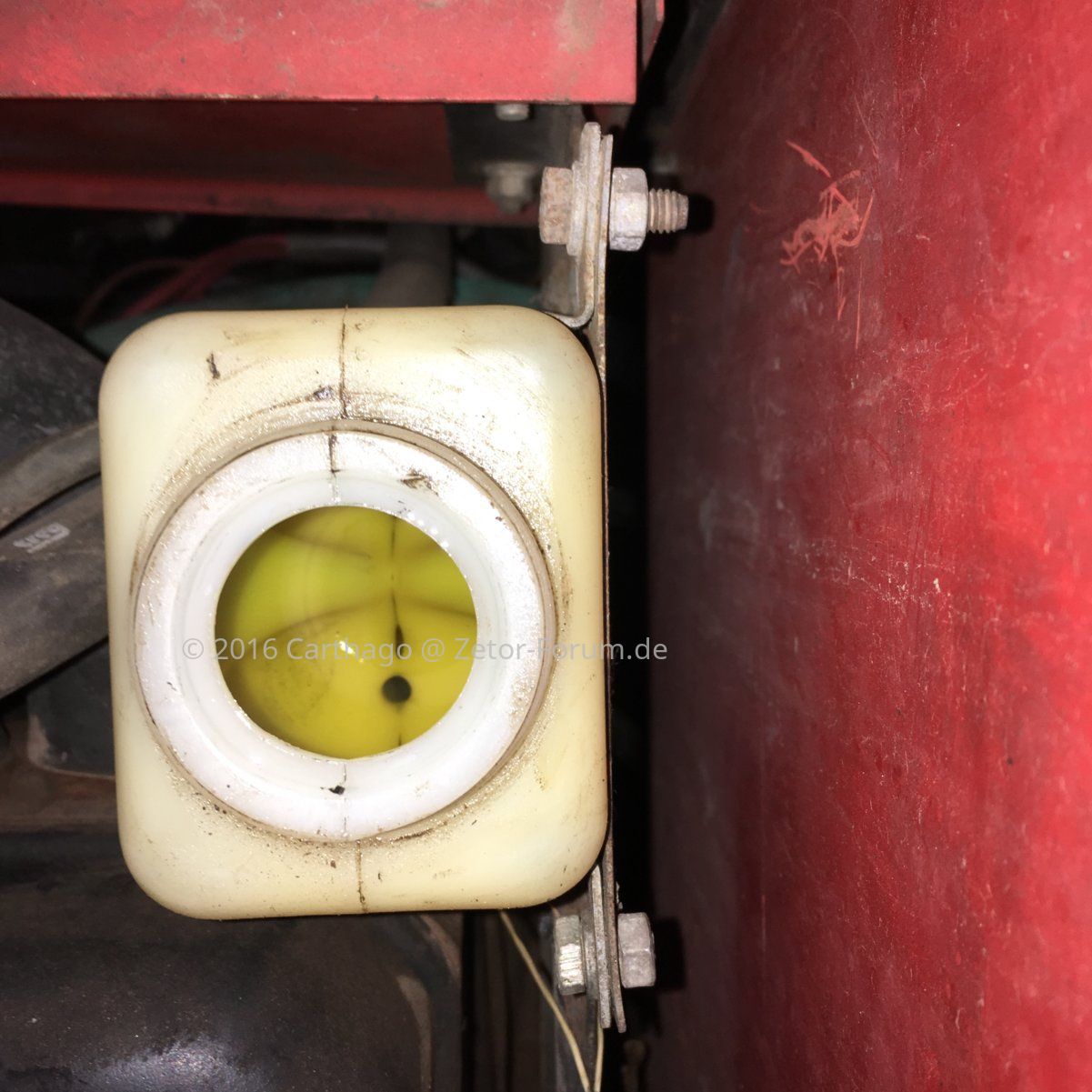

Der Hydraulikbehälter ist ca. 1/2 voll.
Ach so, es gab vorher keinerlei Probleme oder Unregelmäßigkeiten mit der Betätigung der Kupplung.
Wem fällt da was Schlaues dazu ein?

1. Geberzylinder Manschette Undicht (befindet sich hinter dem roten Blech vorn an der Kabine 4 Schrauben lösen dann kann man das Blech abnehmen)

da der Behälter nur noch halbvoll ist würde ich als erstes nach Leckagen suchen.
Der Behälter sollte eigentlich bis zur Markierung (kurz unter dem Verschluß) voll sein. Weist du noch ob das vorher so war?
Das System funktioniert aber auch mit dem halbvollem Behälter.......zur weiteren Fehlersuche also ausreichend.
Wenn alles dicht ist kannst du es nochmal mit Entlüften probieren, es liegt dann aber eher an der Manschette vom Geber- oder Nehmerzylinder wie Napi schon geschrieben hat.

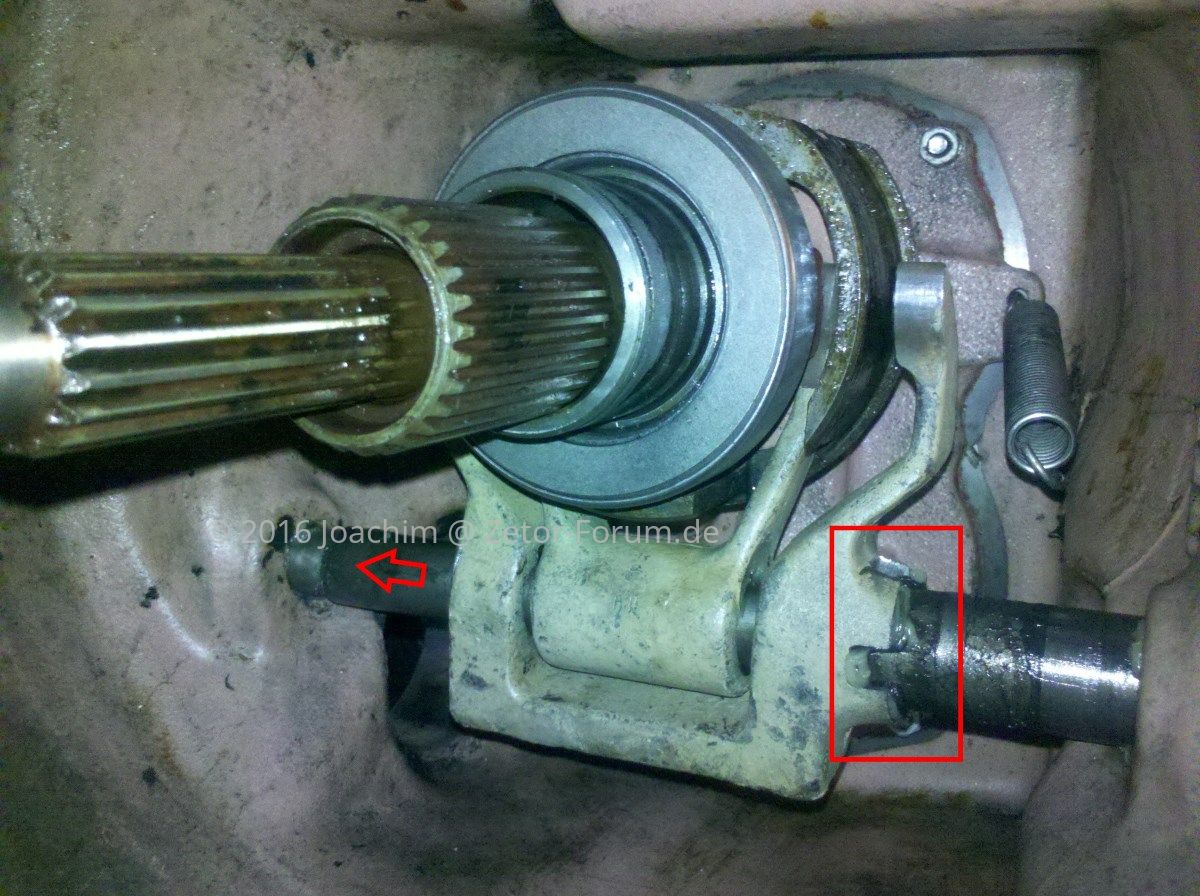

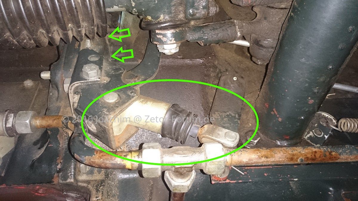

Linke Seite unten am Ende des hebels (roter Pfeil) sitzt der Nehmerzylinder für die Kupplung
Quelle: Zetorforum

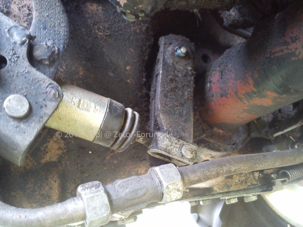

Hab auch noch n Foto zu:
Wird bei dir eher schlecht erreichbar sein, weil du ja noch nen Frontlader dran hast.

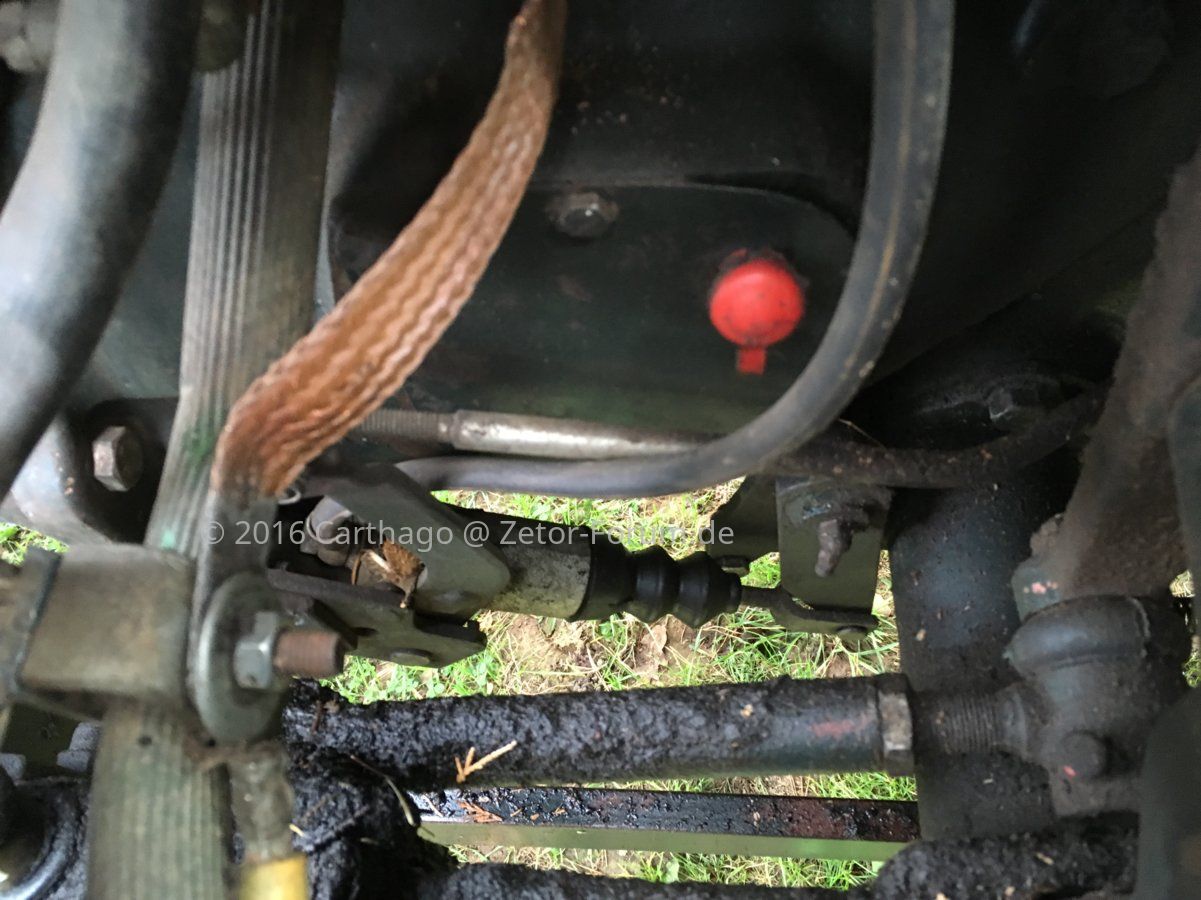

Es scheint der Nehmerzylinder zu sein.
Beim händischen Niederdrücken kamen Öltropfen an der Manschette zum Vorschein.
Ansonsten ist alles trocken.
Werde nun das Teil Bestellen und sicherheitshalber noch den Schlauch, dann sollte es gut sein.
Danke für die freundliche Hilfe!!!

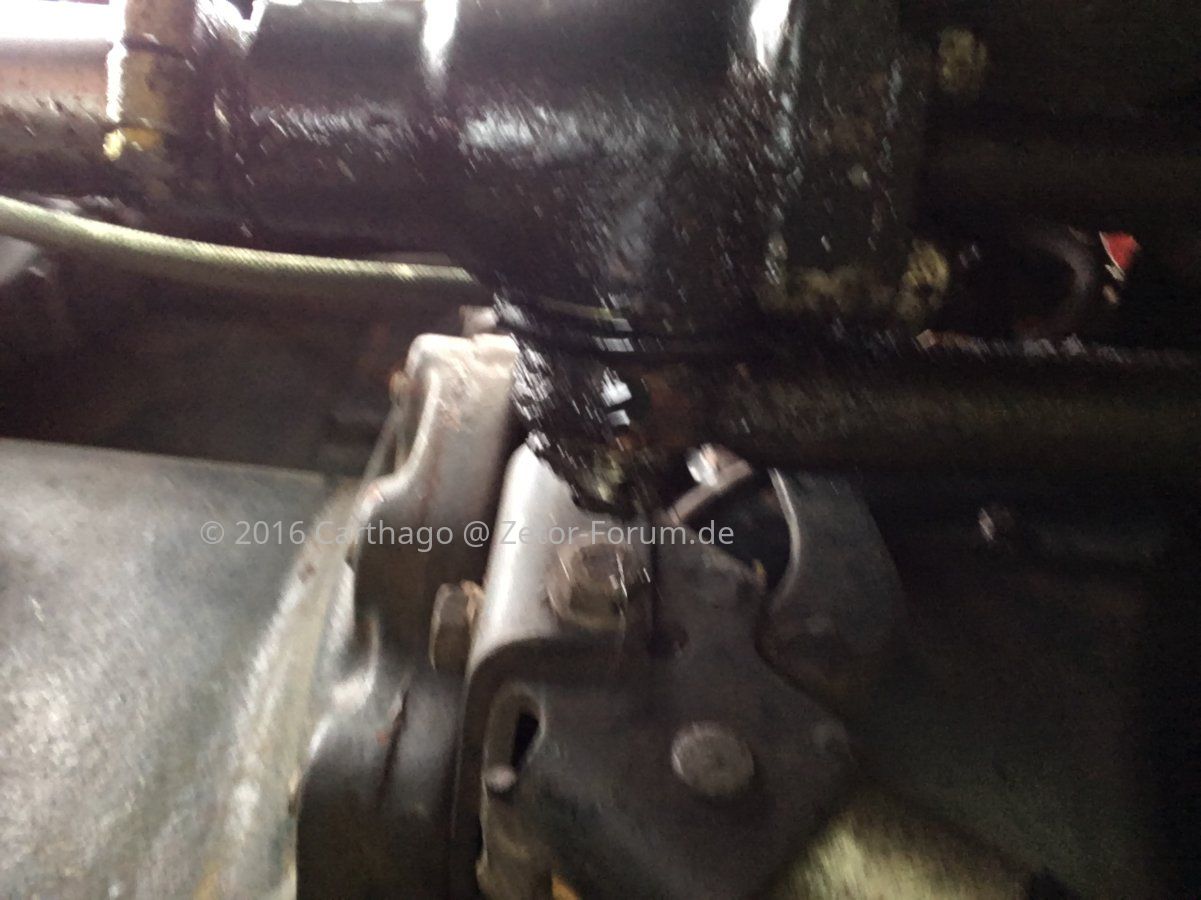

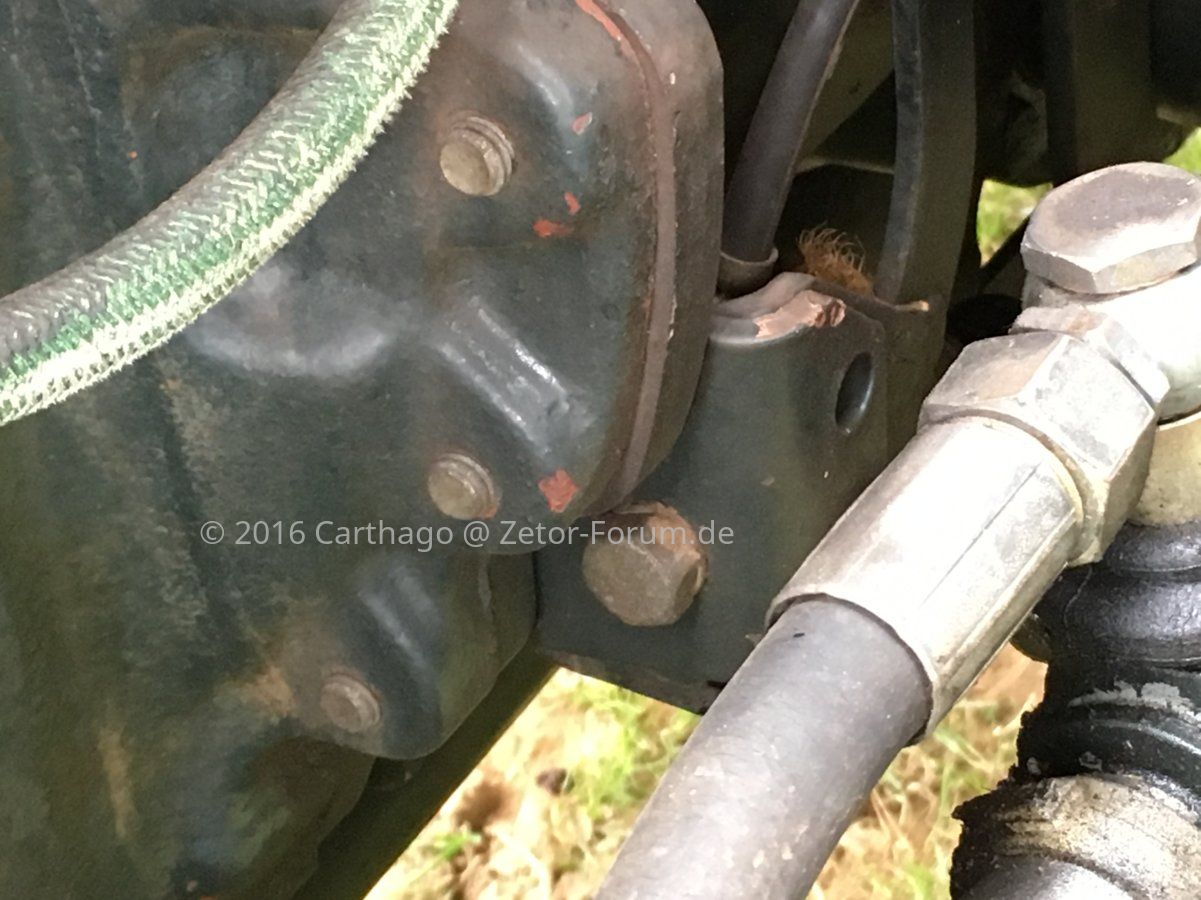

@Carthago Deine Lenkhilfe sieht auch etwas feucht aus. Behalte das mal besser im Auge!
Bei mir ging es schlagartig, dass der Zetor dann nur noch nach einer Seite gezogen hat.
Ja schaut so aus und die hinteren Schmiernippel der Lenkung haben auch schon länger kein Fett gesehen (Vorbesitzer)...
Innere Leckage... klingt ganz so, ja.

Ich glaube es ist nicht nur der Nehmerzylinder (wenn überhaupt) dein Kupplungshebel steht ziemlich weit hinten und der zylinder ist eigentlich zu weit draußen.
Schraub mal den Deckel ab wo die kleine Rote Kappe drauf ist dahinter kann man das Drucklager sehen ich glaube deine Gabel fürs Ausrücklager hat sich von der Welle gelöst.
moins Peter, jetzt machst du mir Angst. Es ist doch so, dass der Nehmerzylinder bei Pedaldruck an zu siffen/tropfen fängt. Ich werde die Kappe mal abbasteln und schauen was hinter ihr zu sehen ist.
Der wird wahrscheinlich auseinander gerutscht sein der Kolben und zylinder so das die Manschette nicht mehr dichten kann.

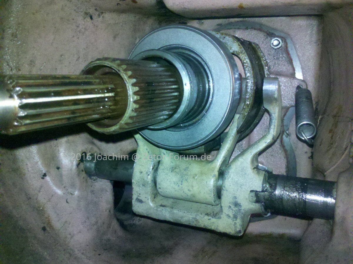

So sieht es bei unserem 5211 aus Achte auf die Stellung der beiden Hebel Zapfwellenkupplung (am Getriebe) und Fahrkupplung (der zum Batteriekasten hin)
Die stehen weitesgehend Übereinander.
Stimmt, der Nehmerzylinder ist voll ausgefahren, wenn das in Ruhestellung des Kupplungspedals ist, dann ist was mit der Ausrückgabel im argen. Ich hatte meine ja zerlegt, aber ich denke eher nicht, das die soweit verrutschen kann. Die liegt doch am Ausrücklager gut geführt an...
Wenn dann könnte es die Mitnehmerverzahnung der Kupplungswelle/Hohlwelle erwischt haben.
Deckel auf, rein sehen oder rein fotografieren und dann sehen.

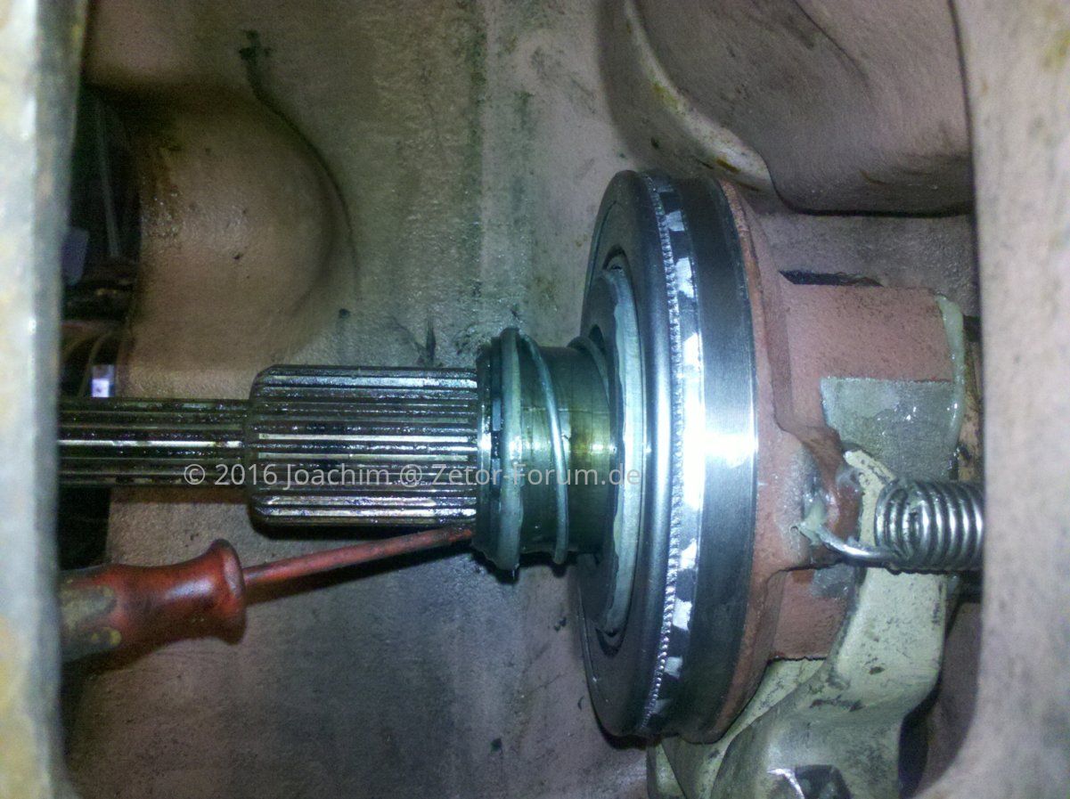

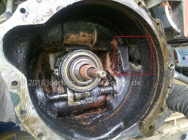

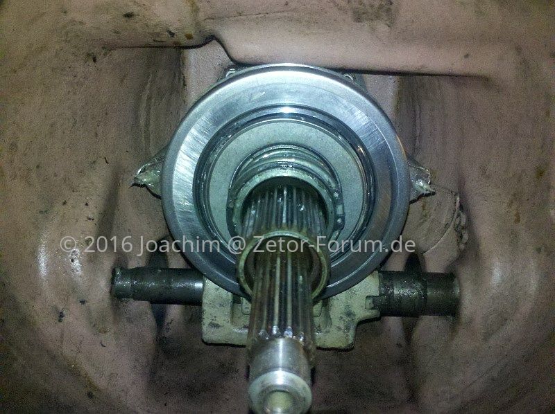

Hier mal noch Fotos von meinem - so n bisl zum vergleichen
Huch - da siehts ja aus...
So:
Hier die Verzahnung, die auseinander rutschen kann oder verschleißen:
Prüfen ob die Kupplungswelle seitliches Spiel hat, wenn ja dann mehr Ausgleichscheiben auf deren Ende, rechte Seite Kupplungsglocke, auschieben und wieder sichern.
Da ist übrigens dann noch ein Schmiernippel - hier reicht 1 Hub erstmal aus. Rest siehe Handbuch.
