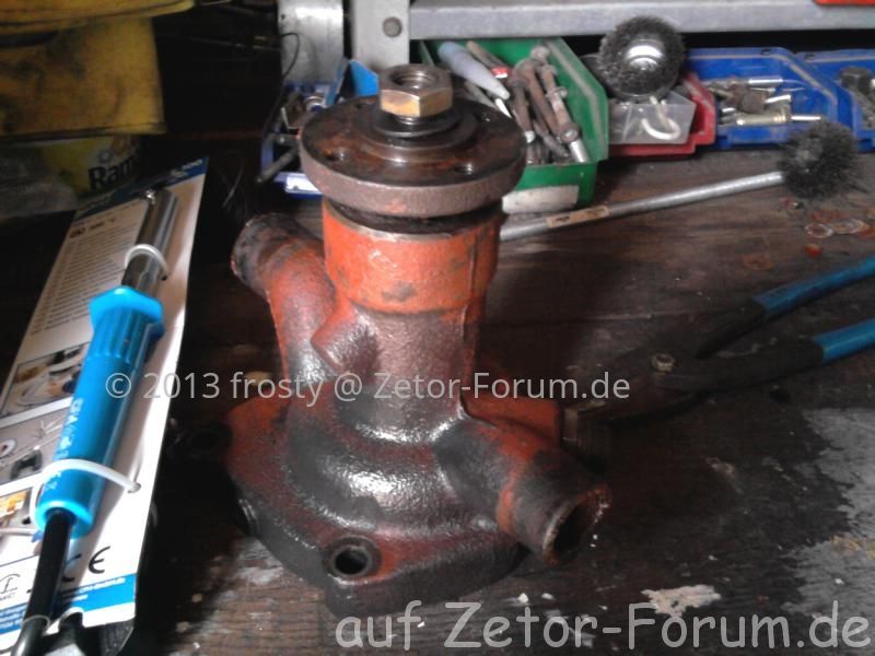

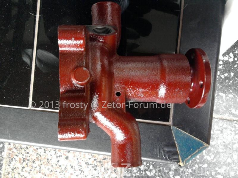

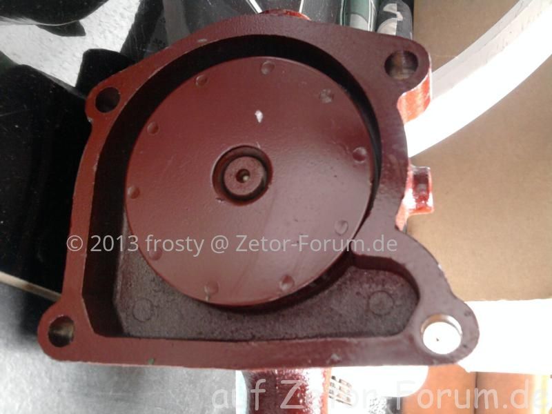

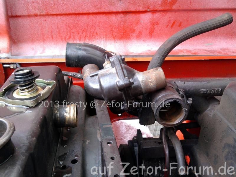

Naja,bin gerade an der Wasserpumpe dran,heute die alte ausgebaut.
Die Gewichte liegen in der Ecke und warten aufs entrosten,kommen dann auch wieder dran.
Gruß Heiko
...ahhhhhhh ... Klänge.... :geil:
Filmst du oder bist du das der da durchs Bild rennt?
Das ist mein Vater.Bin schnell hochgeflitzt und hab die GoPro geholt für ein paar bewegte Bilder.Werden nicht die letzten sein.
Bin erstmal froh das wieder alles dicht ist,die Alte hat schon wild gerattert.

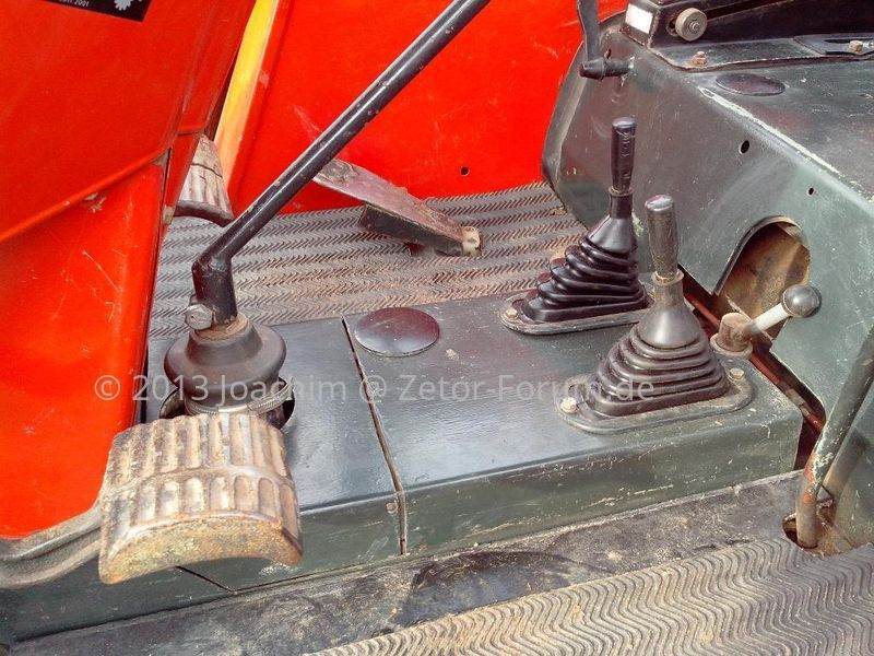

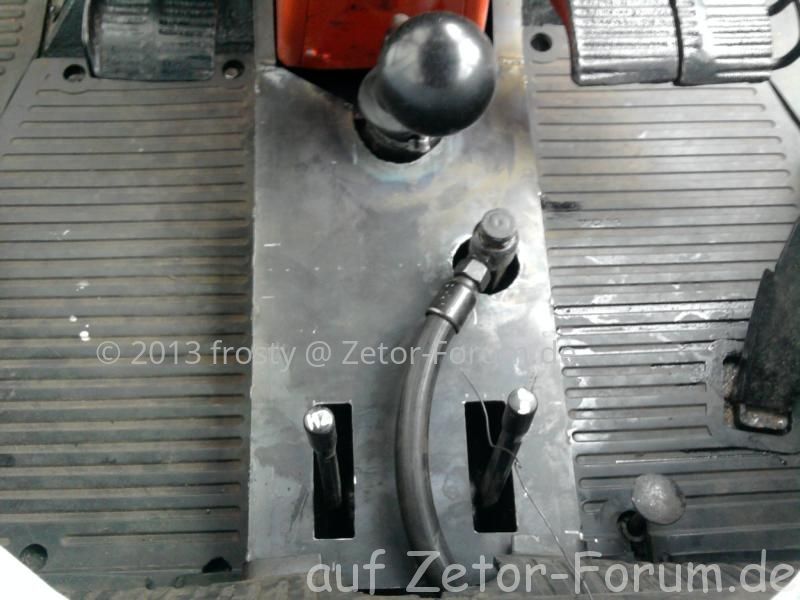

Kann mir mal bitte Jemand die Maße (Höhe/Breite/Länge) der Blechabdeckung die über dem Getriebedeckel sitzt zukommen lassen?Also das Teil wo noch der Gummibelag draufkommt.
Wäre mir sehr geholfen,Danke!
Gruß Heiko
Hallo!
Nur die Mittelabdeckung oder komplett?
Hallo Joachim
Also nur die Mittelabdeckung,die Höhe der Abkantung u.s.w.
Die Zwei spitzen Ohren am vorderen Ende brauch ich nicht,pass ich örtlich an.Die Aussparungen pass ich ein wenn ich die Gummiabdeckung dazu habe,dient dann als Schablone.
gruß heiko
Kann ich dir morgen ausmessen - liegt ja bei mir noch anner Seite in der Werkstatt. Ich würde bei der Gelegenheit auch gleich die Mittelabdeckung 2-teilig bauen, so etwa:
Das hätte bei einer Demontage nen gewissen Vorteil. Man muss dann die Mittelabdeckung nicht über den Schaltkulissendom drüber würgen...
Du musst dann ja eh noch wegen des Drucklosen Rücklaufs etwas improvisieren...
Gute Idee mit den Zweiteilig oder wie auf dem ersten Bild etwas größer ausgespart,mal sehn.Kommt ja noch die Gummimatte drüber,dann sieht mans nicht.
Mit dem Rücklauf,Schlauch ab-drüber-schlauch dran.Ist nicht optimal,aber herrgott

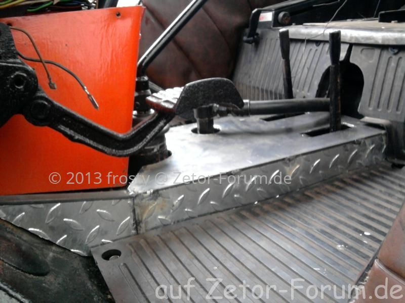

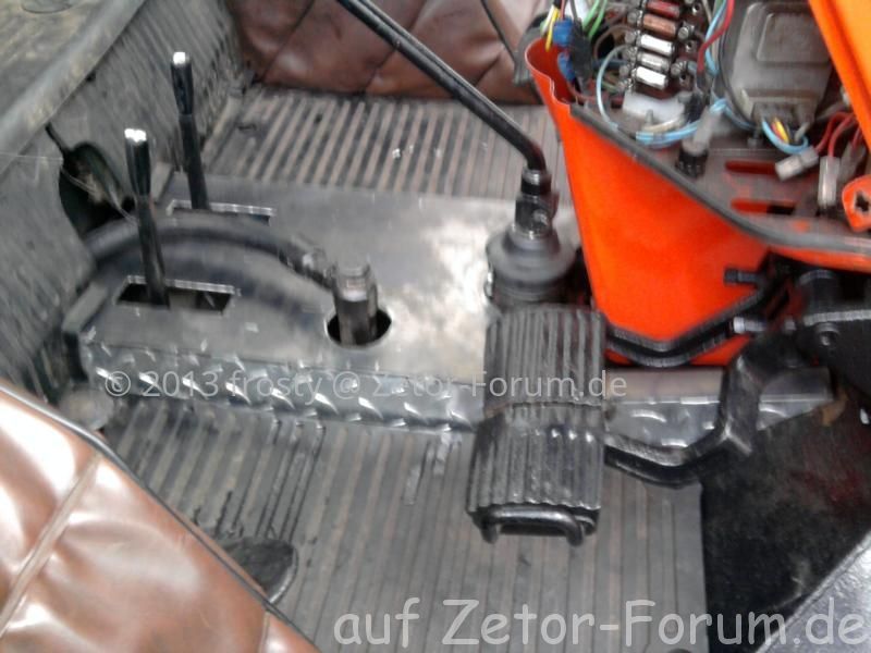

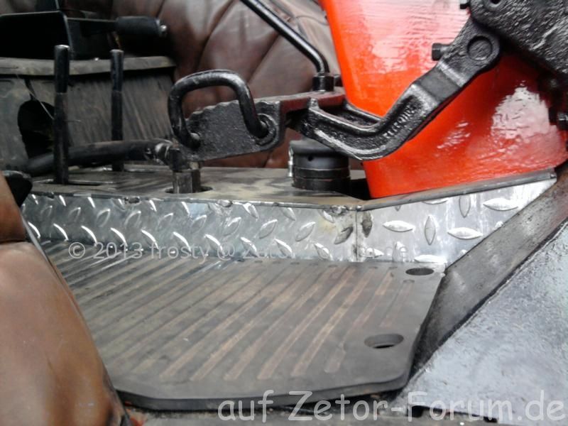

Ich war heute voller tatendrang und hab mich drangemacht und bin gerade damit fertiggeworden.Ging besser als gedacht.
Aus und Einbau geht gut,trotz das das Teil aus einem Stück ist.Ist auch etwas massiver als das Original was ja kein Nachteil ist.Morgen kommt noch die Dämmung rein und fertig.
gruß Heiko
