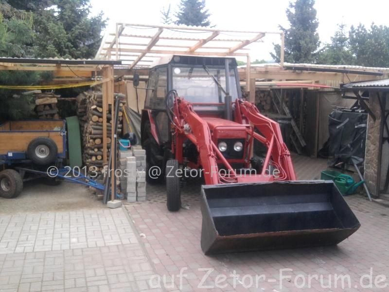

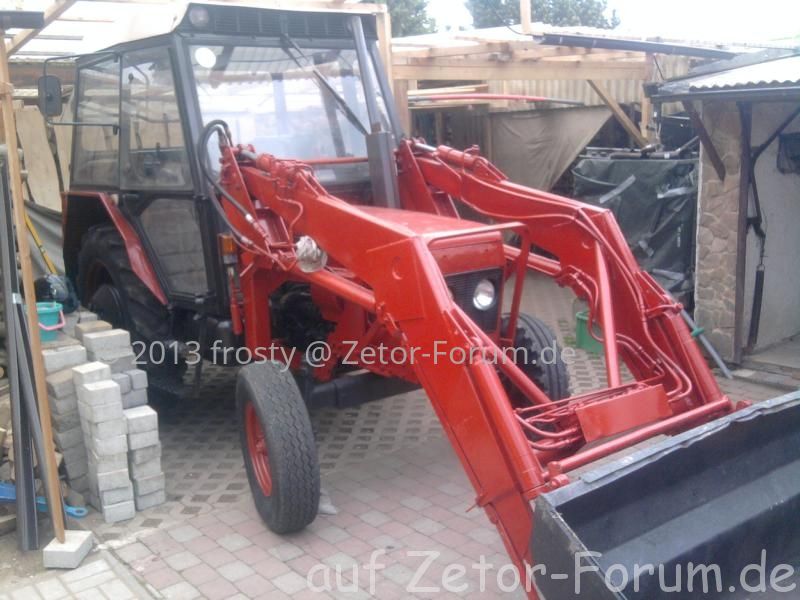

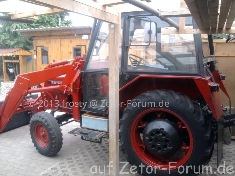

HiHo!
Ich bin Heiko,37 Jahre und komme aus dem Wartburgkreis in Thüringen.Heute Mittag wurde mein 5211er Zetor geliefert,und das ging schon gut los!Geliefert wurde er in einem 12Tonner LKW mit Planenaufbau,da mußte die Luft aus den Hinterrädern,das er uberhaupt erstmal in der Höhe reingepasst hat :D .
Abladen?Denkste,Batterie flach,also Ladegerät dran.Der Fahrer erzählte mir das sie schon Maleste beim aufladen hatten,Dieselfilter dicht,eine Stunde lang Filter und Leitung gereinigt eh das Ding aufgeladen werden konnte.
Nun lief das Gute Stück bei uns auch,tja,der Frontheber machte keinen mux.Ich dachte mir aber schon das es vielleicht am Batterieschalter liegen konnte,Wackelkontakt.Es war nix zu machen,der Schalter wollte nicht,also den Zetor so runtergewürgt,ging aber ganz gut.Der Schalter hatt gnädigerweise dann doch noch etwas Strom durchgelassen und so konnte ich ihn noch in den Hof verfrachten.
Da kommt Arbeit ohne Ende auf mich und meinen Vater zu,aber ich freu mich drauf!!
Der Traktor lief bis 2011 in einer Agrargenossenschaft,zuletzt im Stall als Mistschieber wie so viele andere auch.Aber jetzt gehts wieder Bergauf mit ihm!!
Baujahr 86´,Betriebsstunden kann ich nicht sagen,der Zähler geht nicht. :no:

Grüß dich!
Lass dich von den Fotos nicht täuschen,der Zetor ging nach seinem Stallleben an einen Händler,der hat ihn "aufgefrischt".Nah rangehen darfste nicht,dann siehts nicht mehr so gut aus.Der Frontlader bleibt so,sieht eigendlich ganz gut aus.Der Rest soll wieder die Originalfarbe bekommen.
gruß heiko
