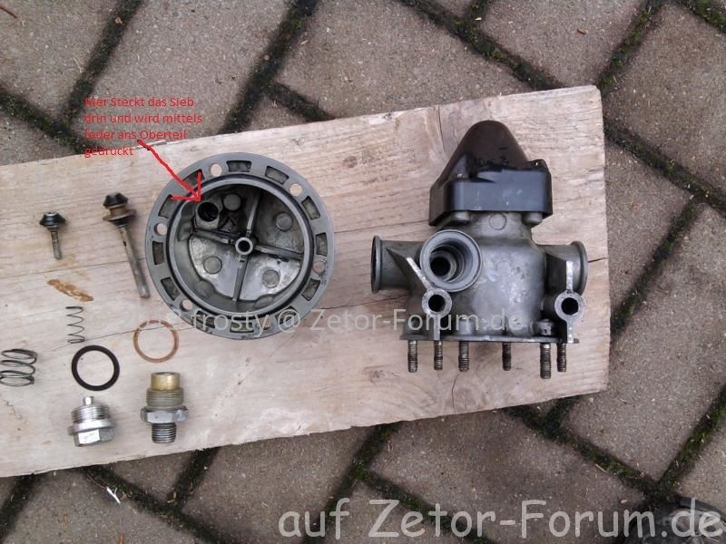

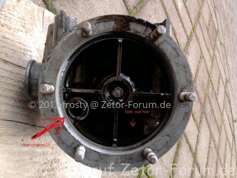

Ja der hat ja so einen kleinen Konus am Innenrand,ich denke mal das ist die Abdichtung.
Ich gehe mal davon aus das der Regler bei mir falsch zusammen gebaut war.Da ist ein kleines Sieb drinnen,das war an der verkerten Stelle,also da war der Deckel/Boden verdreht.Ich denke mal das das original an die Öffnung gedrückt werden muß,sonst hätte das Sieb keinen nutzen.
Kannst ja bei dir mal schaun wenn dus demontierst ob das Sieb über der Öffnung sitzt.
Gruß Heiko

Anhängerbremsventiel ist heute gekommen,eingebaut und nun geht die Luftanlage wieder!

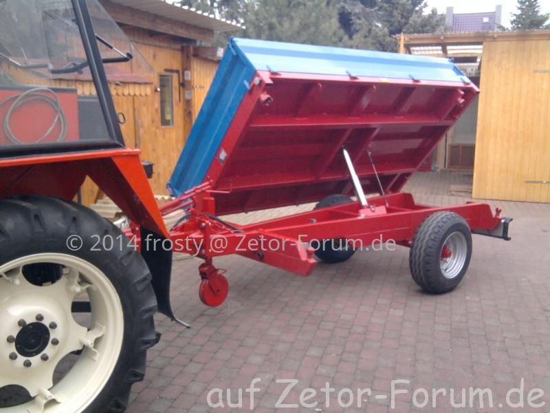

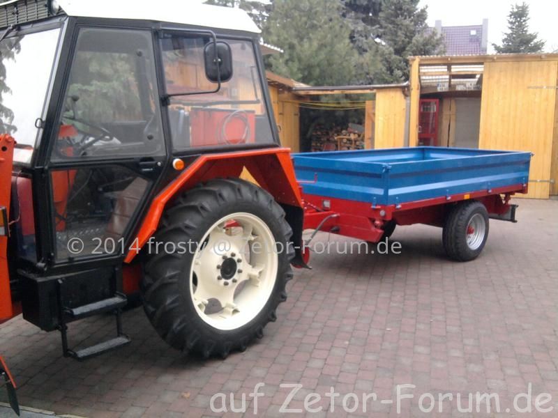

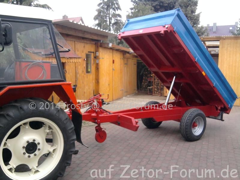

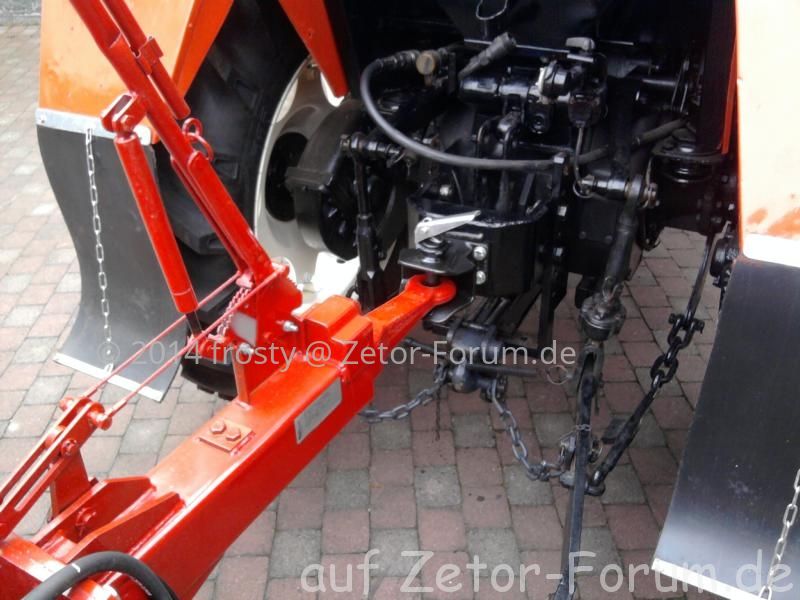

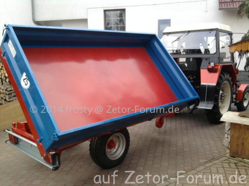

So,gestern die neue Anhängerkupplung geholt und angebaut.Gleich mal mit dem neuen Anhänger getestet.
1,60x3,00m Nutzlast 3,5t
Schönes Hängerlein hast du da. Kostenpunkt in etwa, oder eine Bezugsquelle?
Was wiegt deine Anhängekupplung denn nun um ganzen? Ist die nun leichter wie die DDR Version?

Der Hänger liegt zwischen 3 und 4T.Ich habe mich lange bei den gebrauchten umgesehn und was einem da angeboten wurde,spotte manchmal jeglicher Beschreibung.Dazu noch für mehrere Tausend Euro.
Da haben ich und mein Vater die Hänger in Waltershausen stehen sehn,bei einer Maschienenbaufirma.Der Hänger ist sehr Robust,hat eine 5t Achse,also noch Luft nach oben.Ist zwar im Moment viel Geld,aber der Hänger wird mich Überleben.Kein Ärger mit Zulassung,Tüv oder Rep.
Die Kupplung wiegt laut Hersteller (Rockinger) 17kg und hat eine Stützlast von 1,5t.Haben die auch mit erledigt(sprich die Kupplung besorgt und an dem Bock befestigt da war ja nix),weil ums verrecken keine Passende für den Zetor zu bekommen war.

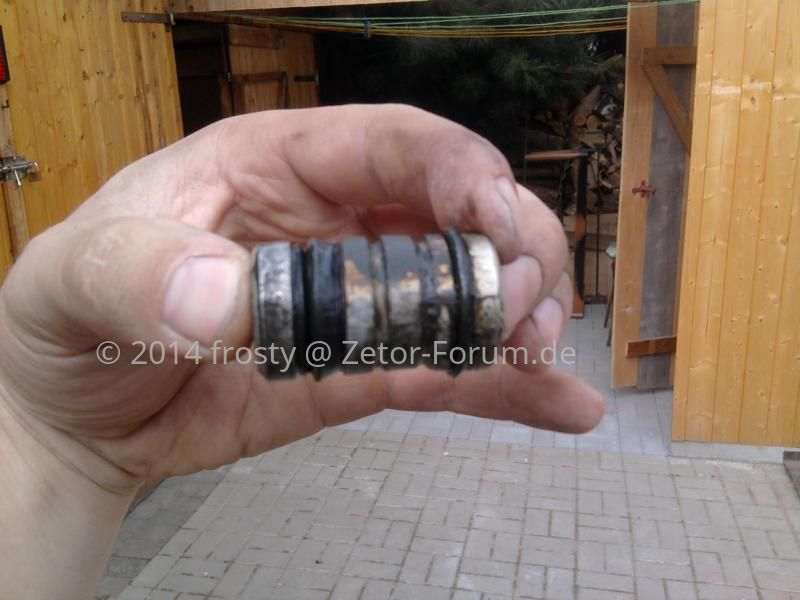

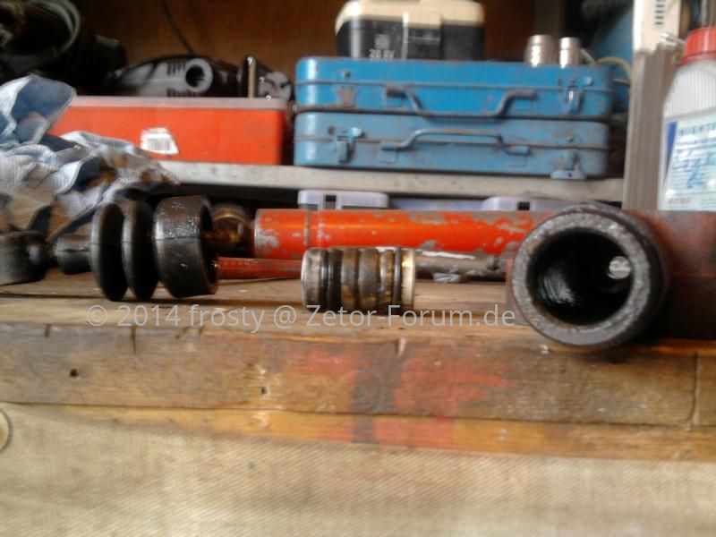

Die vierte und letzte Fuhre weggefahren und heimwärts vor meinem Haus fällt das Kupplungpedal ins leere.Ich mit dem Fünften Gang noch geradeso in den Garten gehüpft,mit dem Heckcontainer noch an das Gartentor gerammelt.Da fahr ich sonst mit dem Zweiten durch weil es zimmlich eng ist,war aber froh das ich von der Straße runter war.
Ihr ahnt es,der Kupplungzylinder hat sich verabschiedet.Glück in Unglück das das nicht auf der Deponie passiert ist,das wäre schlecht gewesen.
Nun das Teil mal schnell ausbaun?Denkste,um den Bolzen rauszubekommen muß ein Teil der Frontladerkonsole abgebaut werden.
