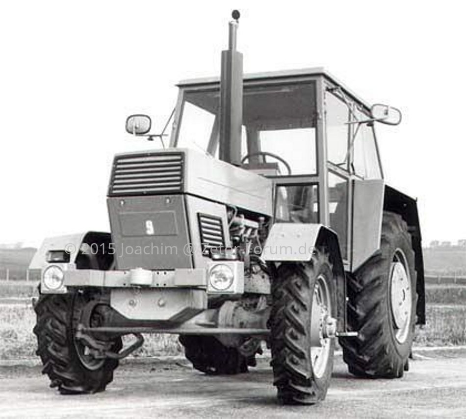

bist du dir da sicher das der Zetor 10045 die Scheinwerfer auch sie so hat? Denn im Netz habe ich nur Bilder vom Zetor gesehen wo die Scheinwerfer in der Haube eingelassen sind bzw an der Haube rechts wie links montiert sind. Ach ja, und die Farbvariant ist dann Original? Wenn ich es richtig gelesen hab.

Hallo Joachim,
also wenn ich dich richtig verstanden habe, sind eingebauten und angebauten Scheinwerfer an der Motorhaube am Zetor 10045. Das mit dem Bügel fängt dann am 12045 an, richtig? Das mit dem öffnen des Daches leuchtet mir ein. das es geht.. Ja das mit dem Rückspiegel ist mir auch aufgefallen, echt komisch. Falls du ein Foto vom Zetor 10045 hast mit den Scheinwerferbügel würde ich gerne sehen wenn es möglich ist.

Nein, ich hab zwar vieles an Fotos und Bildern da, aber eben nicht alles.
Den Bügel muss es bei allen Crystal gegeben haben, aber eben nur in der CSSR und nicht im Export.
Die seitl. Scheinwerfer sind mMn. deutlich seltener verbaut worden als die integrierten, siehe auch Nachfolgemodelle von ZTS Martin.

Prinzipiell musst du wissen was du darstellen möchtest. Es gab die 3 gezeigten Bauvarianten bei der Frontbeleuchtung bei allen Modellen der Zetor Crystal Serie, also vom 8011 bis hinauf zum 16045. Die Nachfolger wurden bei ZTS Martin in der heutigen Slowakei gebaut und hatten meines wissens die Scheinweifer nur noch in der Motorhaube, aber das nur mal am Rande.
Ich würde nach meinem Bildmaterial hier und im Archiv folgendes mutmaßen:
- großer Frontbügel mit Scheinwerfer/Blinker - Version für den CSSR Markt
- Scheinwerfer außen an der Motorhaube mit Blinkern - Version für den Osteuropäischen Markt
- Scheinwerfer außen an der Motorhaube ohne Blinker - Version für den Osteuropäischen Markt
- Scheinwerfer im Motorhaubengrill - Anfangs Exportversion für den westlichen Markt, später überall
Ebenso die Farbgebung:
- blau vorwiegend Osteuropäischer Markt
- rot vorwiegend Export in Westliche Märkte
Dazu kamen einige Untervarianten für spezielle Märkte (Australien/ USA, Japan, ...)
Daher - sag was dein 10045 sein soll und ich kann gezielter sagen wie er aussehen sollte/könnte. Nimmst du ein Icar Modell als Grundlage?
