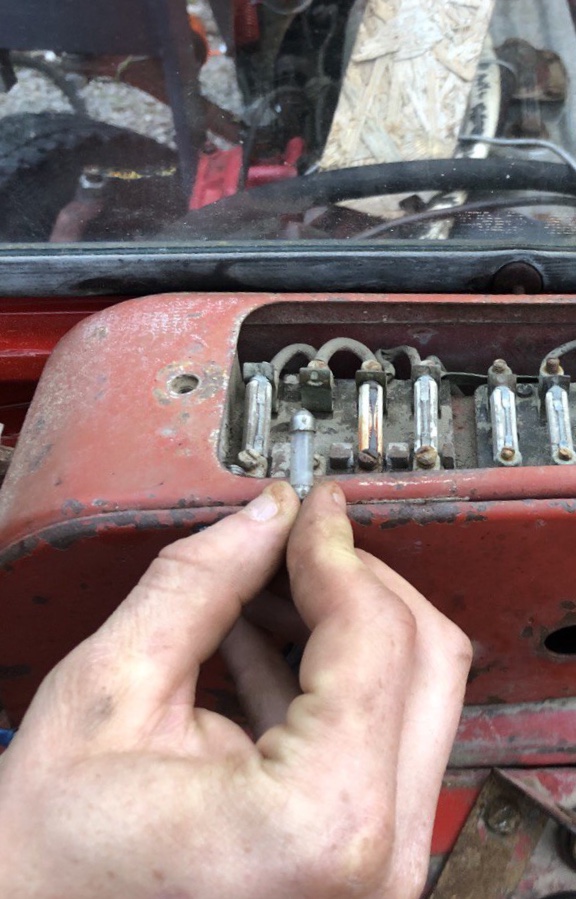

Ich brauch eine neue Sicherung auf der alten steht leider nicht drauf was für eine das ist ! Villeicht könnt ihr mir da helfen ?
Das ist die zweite Sicherung von links !
Mit freundlichen Grüßen Benni
So eine Glassicherung hat eh nichts in dem Sicherungshalter verloren.
Setze bitte eine, wie daneben verbaute, "weiße" Bakellit- Sicherung ein, bedeutet einen Sicherungswert von 8 Ampere.
Meines Wissens am MTS nur 8 A Sicherungen.
Rot oder rosa Kennzeichnung heißt, bei stärkerer Belastung dann, 16 Ampere, blauer Sicherungskörper wären 25 Ampere.
Also ich würde mich weniger an der Glassicherung stören aber an dem Rost an den Schrauben und den unsauberen Kontakten.
