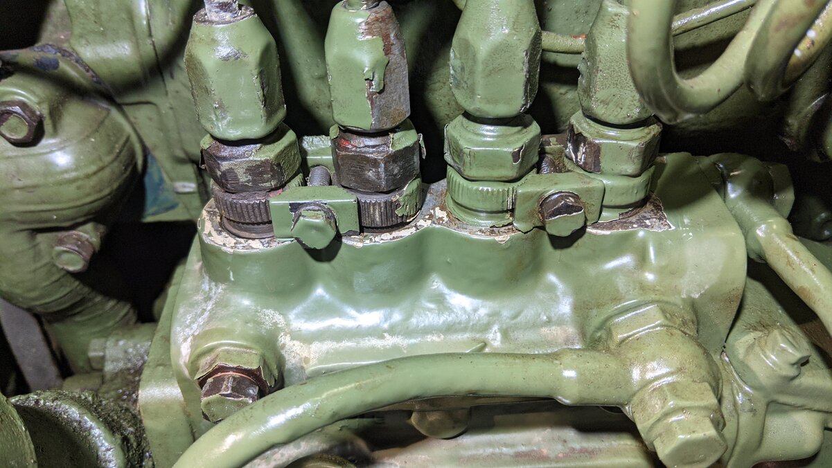

Obwohl die Einspritzpumpe vom Vorbesitzer recht dick überlackiert wure, konnte ich mittlerweile den "Hauptstrom" des Diesels ausmachen: Es drückt oben auf der ESP an den Druckstutzen heraus, unterhalb der Stelle, an der die Druckleitungen zu den einzelnen Zylindern abgehen. Insbes, am ersten und dritten Druckstutzen läuft Diesel heraus.

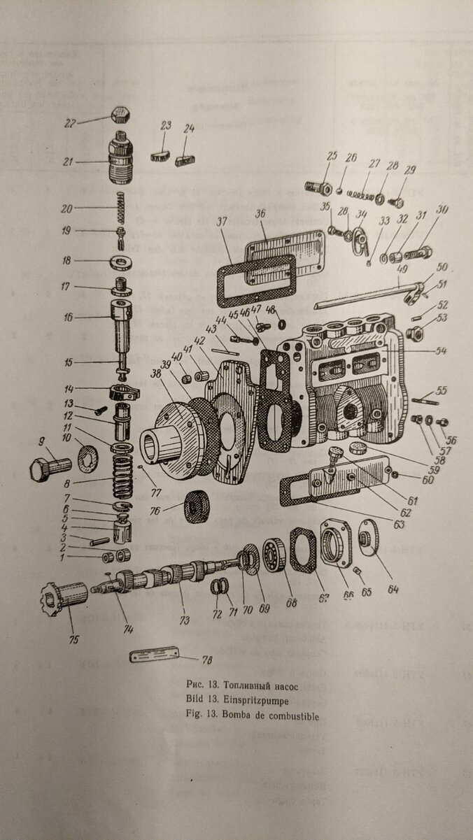

Laut Ersatzteilkatalog sind die Druckstutzen gegen die ESP mit Dichtungen (Teile-Nr. 16-212, Teil 18 in der Explosionszeichnung) abgedichtet.
Nun meine Frage: Wenn ich die Druckstutzen herausschraube, um die Dichtungen zu erneuern, verstelle ich da auch unabsichtlich die Einspritzmenge? Diese wird doch über die Rändelschraube (Teil 21 auf Seite 73) eingestellt.

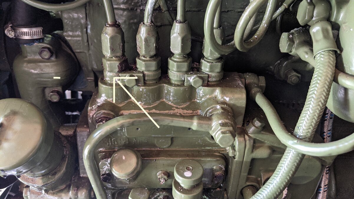

Ich habe es geschafft, ein Pfeil in das Foto zu malen! :boah An dieser Stelle tritt der Diesel heraus.
Unter dem Stutzen sitzt eine Dichtung, die auswechselbar ist. Klemme lösen, Stutzen ausschrauben. Undicht ist er ja schon. ;)
Schwieriger wird es die Dichtung auszubauen, ohne das darunter liegende Druckventil der Einspritzleitung zu beschädigen.
Vielleicht mußt Du einen Auszieher selbst fertigen.:schreck

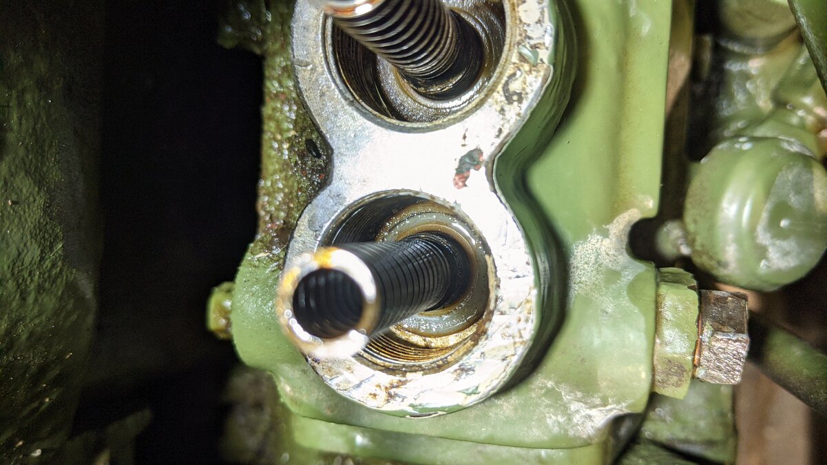

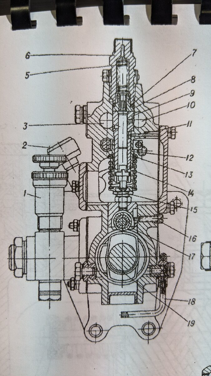

So, gestern war ich noch fleißig, und habe alle Druckstutzen ausgebaut, gereinigt usw. Es sind tatsächlich Kaprondichtungen verbaut, wie mir nicht etwa der Teilekatalog, sondern die Risszeichnung in der Betriebsanweiseung verraten hat! In der Exprlosionszeichnung Teil 18, im Riss Teil 7.
Hab den braunen Schlamm aus den Druckstutzenaufnahmen entfernt und tatsächlich waren da die Plastedichtungen versteckt! Der Rostschlamm, welcher in den Stutzen stand, kam aber vermutlich beim Rausschrauben von dem im Diesel schwimmenden Gewinde...
Alles saubergemacht und wieder zusammengebaut. Erstmal ist die ESP so trocken, wie ich sie noch nicht kannte:
Aber es ist gut möglich, daß die Freude nicht lange anhält, denn selbstverständlich sind bei der Demontage der Stutzen die Dieselleitungen, welche zu den Zylindern führen, leergelaufen. Es kommt also momentan kein "Nachschub" mehr von oben, der irgendwo durchdrücken könnte. Egal, momentan tropft nüscht und da lacht das Herz.
Andererseits war der dick aufgetragene Lack an dem Übergang von ESP zu Druckstutzen gerissen, wo auch der Diesel herauslief. Daher muss es dort Bewegung gegeben haben obwohl die Stutzen mit den Klemmen gesichert waren. Also vielleicht kam die Undichtigkeit doch durch eine gelöste Verschraubung...?
Beim nächsten Anwerfen des Motors werde ich es erfahren.

Da kommt auch nur Diesel wenn der Motor läuft. Freu dich also nicht zu früh
Es wird wieder suppen. :wegguck
