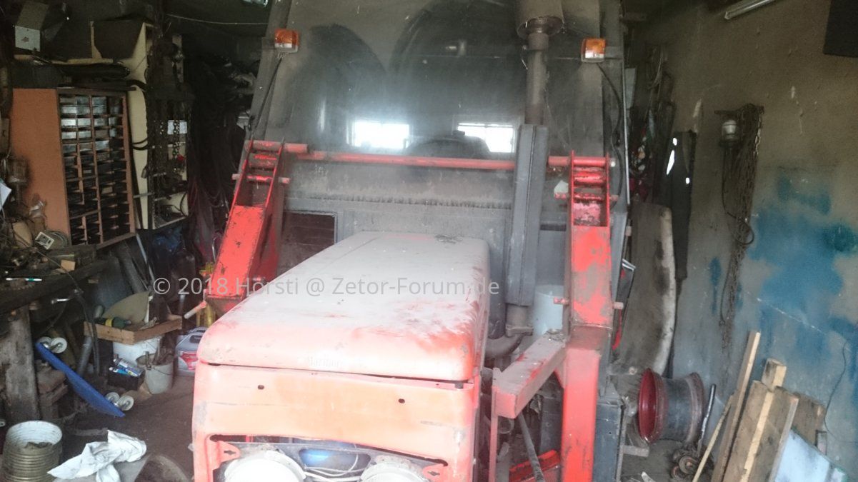

Das Bild ist natürlich nicht das schönste aber das einzigste was ich damals gemacht habe.
Ok, bisl was kann man erkennen.
Ich such dir mal raus, was ich meine was fehlen könnte und du schaust dann mal drüber.

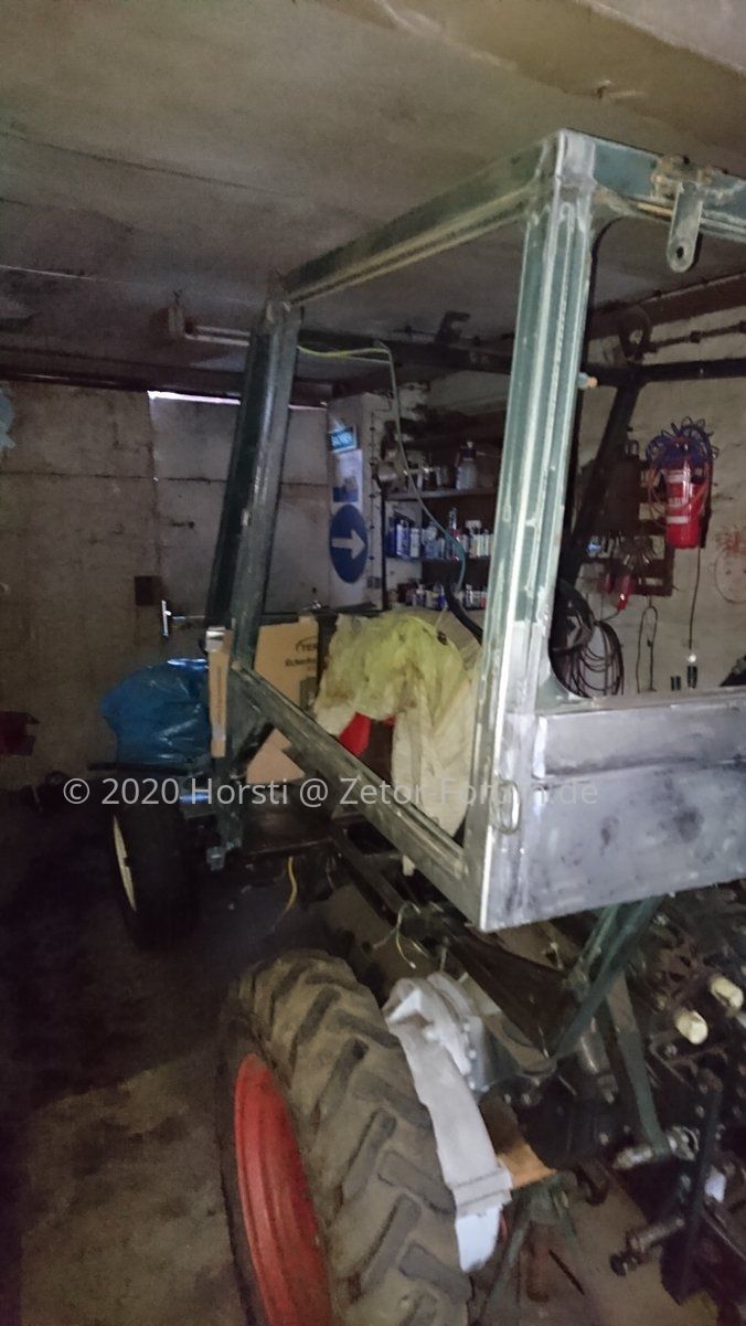

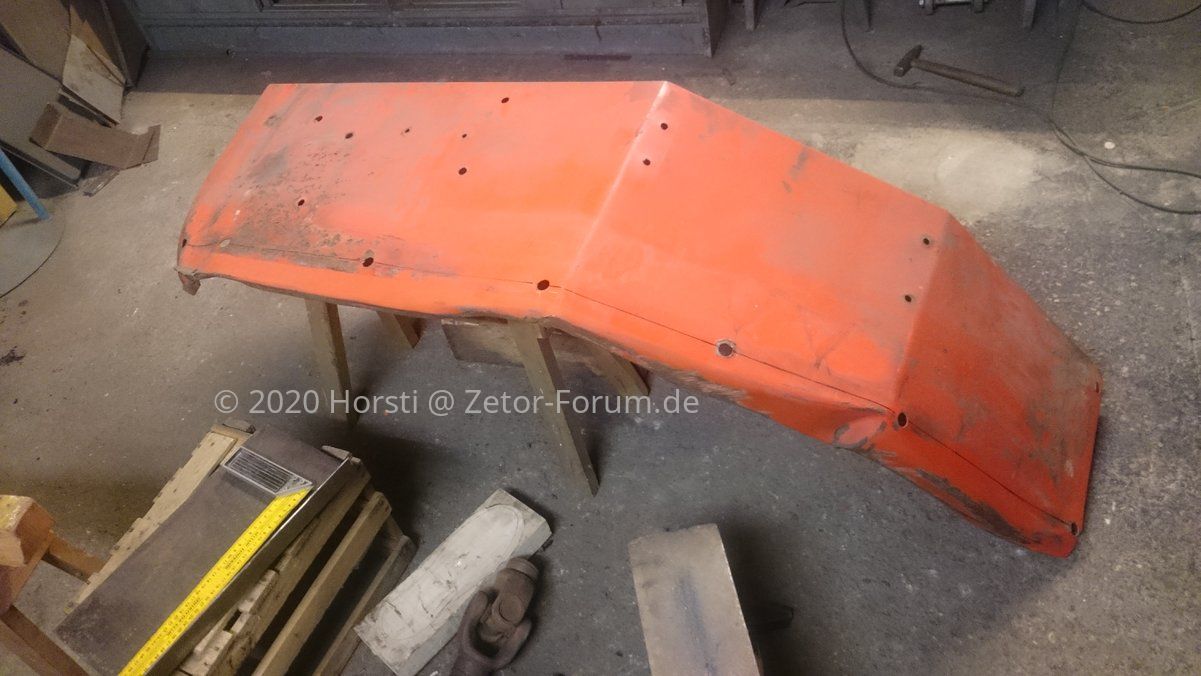

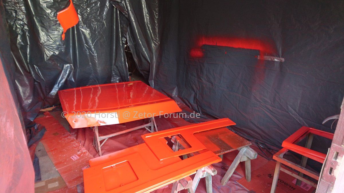

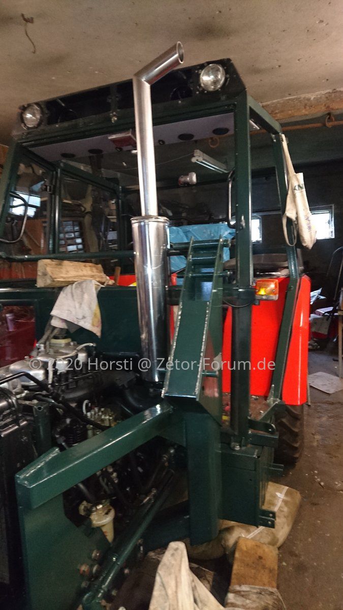

Nach langer Pause und viel Arbeit stelle ich wieder mal paar Bilder von meinem 5211 ins Forum.
Die frisch lackierten Teile anbauen - Da kommt Freude auf
5211 mit Riemenscheibenantrieb?
Also da musst du jetzt was mehr dazu erzählen. Warum, wieso und überhaupt.
Ja, wenns sichtbare Fortschritte gibt, kommt die Motivation zurück.
Der Riemenantrieb ist für einen RAUSSENDORF Drescher von 1938 angebaut wurden und wird über die Zapfwelle angetrieben.
Wir haben das bei unserm Traktortreffen mit einem RS30 schon mal gemacht und der musste fast auf Vollgas laufen um die gewünschten Umdrehungen zu bringen.

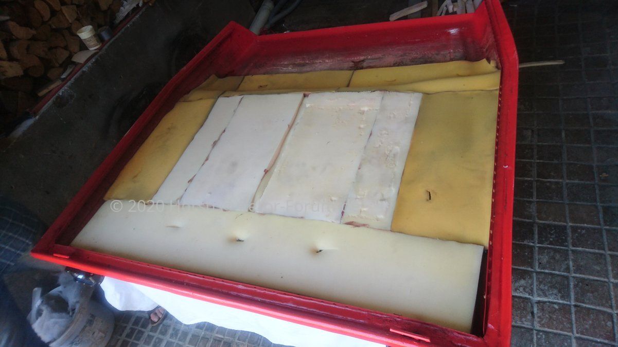

Die Dachluke habe ich geschlossen dann schön rot lackiert und gepolstert.
