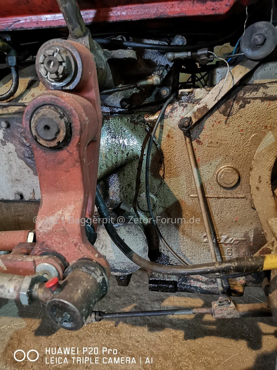

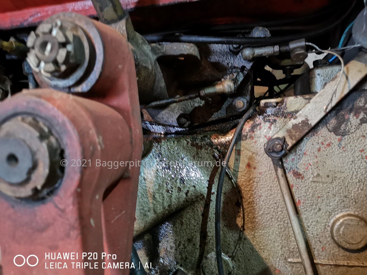

Gestern beim Holz spalten bemerkte ich damit seitlich am Deckel vom lenkgetriebe Öl raus läuft.
Nun wollte ich mal gern in Erfahrung bringen ob es ein großer Akt ist es zu reparieren.
Fotos habe ich mal angehängt so gut es ging.
Vielen Dank für die hilfe
Wenns nur ums abdichten geht... kein Akt.
Lenkhebel runter, Öl runter, Deckel ab, neuen Wedi + Dichtung und alles wieder drauf, fertig. Mit bisl gefummel muss nicht mal der Tank runter.
