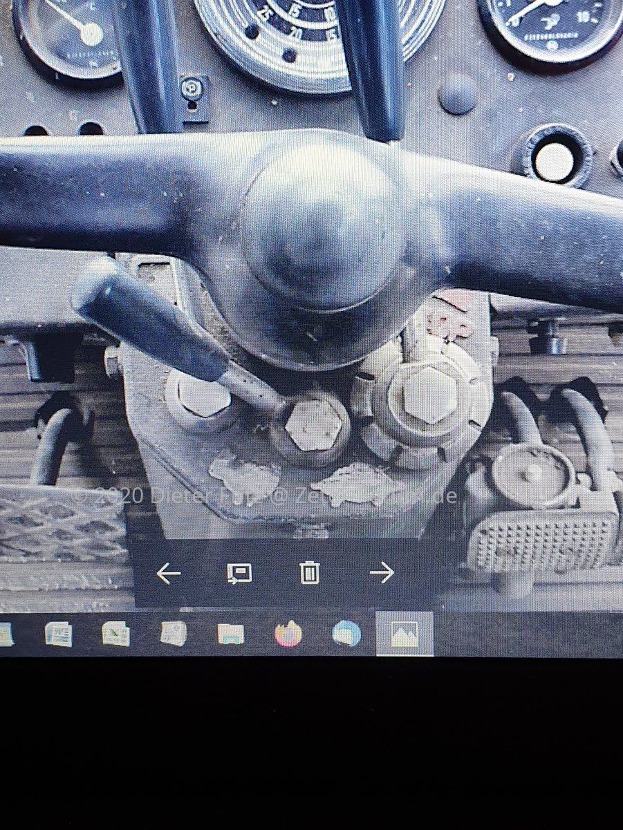

In meinen alten Zetorschleppern wurde das Handgas mit eine Art von Schlitzen in einer Scheibe die leicht konisch war arretiert. Von Zeit zu Zeit lockerte sich die Scheibe und so rutschtes das auf etwa Halbgas oder Vollgas eingstellte Handgas selbstständig zurück. Wenn man dann die Schraube über der Scheibe wieder anzog blieb beim Betätigen des Handgashebels dieser wieder auf seiner Position. Vielleicht ist das an deinem Hebel am Anlenkpunkt genau so, müsste dann ja unter der linken Seitenverkleidung sein. Ich denke das der lange Hebel vom Gewicht her nicht so leicht ist und deshalb zurück rutschen kann wenn meine Vermutung richtig ist. Würde auch erklären warum der Hebel selbstständing in Neutralstellung zurück rutscht. Also mal unter der Verkleidung nachschauen ob dort am Hebel so eine geschlitzte Scheibe einegebaut ist-

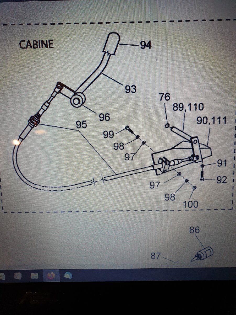

Wie soll der Hebel 93 an der Nummer 96 Öse gehalten werden bei der Länge und dem Gewicht. Muss ja wahrscheinlich irgendwan alleine zurück rutschen.
Berichte immer genau lesen, den in sener 2 Frage/Antwort hat er das Problem doch klar und eindeutig beschrieben sodass eigentlich kein Missverständniss hätte auftuchen dürfen
Hallo Dieter,
genau so sieht es aus, wie in deiner Zeichung.
Den Reversierhebel habe ich gemeint mit mechanischer Wendeschaltung.
Wo hast du die Zeichnung her?
da ost noch ein Öler mit drauf(Pos. 86) und was ganz kleines (Pos.87). Was ist das?
Der Hebel ist lang und hat auch ein bisschen Gewicht. Das ist richtig. Doch Konstruktionsbedingt sehe ich auf der Zeichnung nichts, was den Hebel klemmen könnte.

Mit deinen Beschreibungen kann ich nicht imer was anfangen. Am besten schickst du einmal ein Bild von dem Anlenkpunkt des Revisierhebels, wo er unter der Seitenverkleidung angebracht ist. Versuche dir ein Bild zu schicken was ich mit der Scheibe meine die man anziehen kann das die Hebel halten.
Auf dem Bild ist der Handgashebel der alten großen Zetorbaureihen 8145,11245 und mein 10540 abgebidet. Ist der senkrecht hoch stehend Rechte Hebel über dem Schildkrötensymbol. Unter der Schraube am Hebel ist die Scheibe die Einschlitzungen haben. Diese Scheiben sind etwas konisch und können mit der Schraube angezogen werden. Wenn der Hebel aus der Stellung Senkrecht also Standgas nach unten gezogen wird, müsste er in allen Stellungen bis Vollgas auf dem Bild Richtung Bremsbedal gezogen stehen bleiben. Egal in welcher Position von Standgas bis Vollgas. Ist die gefächerte Scheibe aber nicht fest genug angezogen springt der Hebel ohne zutun bis zum Standgas zurück.
Der Revisierhebel ist doch bestimmt mit dem Bild 96 mit der Öse auf eine Welle geschoben. Die Welle muss ja in der Mitte ein Loch mit Innengewinde haben. Ist der Hebel auf die Welle geschoben denke ich wird eine Scheibe und eine Schraube montier das der Hebel nicht aus der Welle rutschen kann. Vielleicht ist anstatt einer normalen Scheibe eine solche geschlitze Scheibe wie am Beispiel des Handgashebel eingebaut die man anziehen und vorspannen kann.

So, ich denke ich hab ne passende Explosionszeichnung...
Links der Lange Hebel der Wendeschaltung (der ist so lang, um den vom Lenkrad aus zu bedienen denke ich) und dessen Bowdenzug der dann an einen Hebel mit Welle greift und der wiederum einen Schaltfinger bewegt. Dieser Schaltfinger schiebt einfach eine Schaltstange mit Schaltgabel hin und her... und wie wird diese gehalten? Durch die Schaltsicherungen wie im Bild Nr. 38 zu sehen ist. Ich liege vermutlich nicht ganz daneben, wenn ich sage das da der Hase im Pfeffer liegt.
