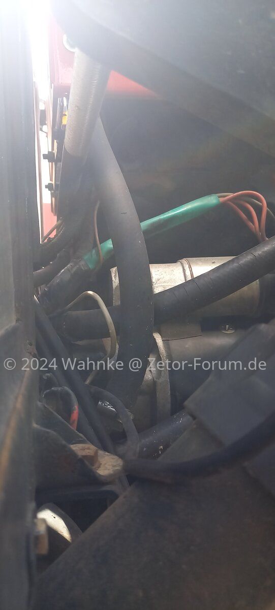

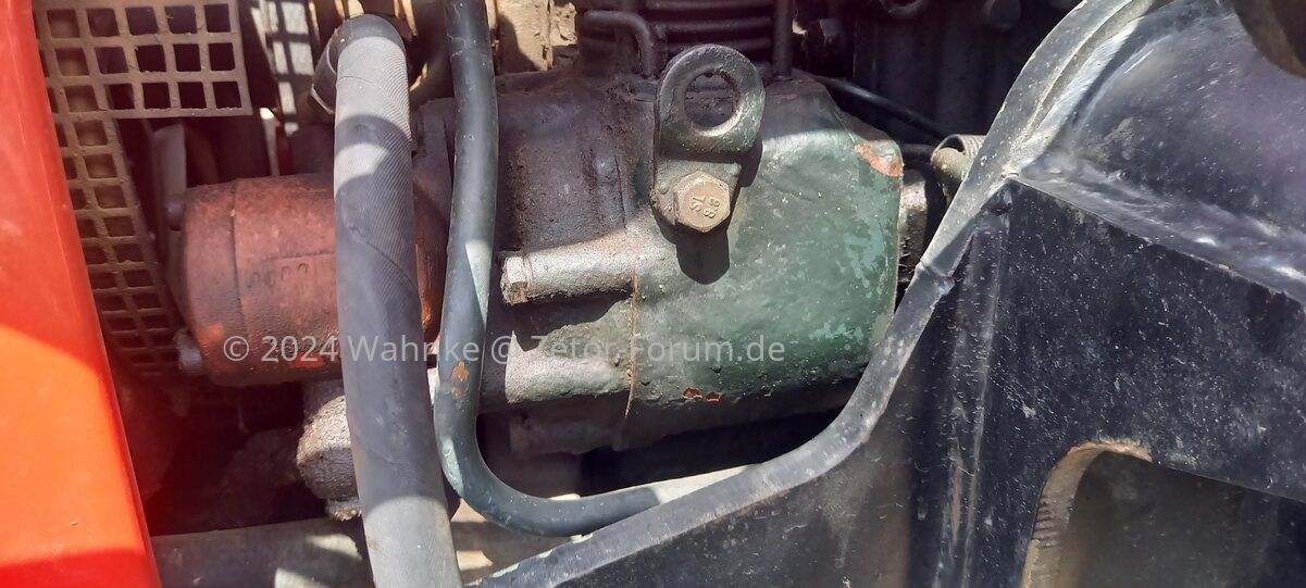

Ich hänge mal ein paar Bilder vom Motorraum mit ran, vielleicht sehr ihr da ja den Kompressor. Ich kenn mich nicht so gut aus und ein Kumpel hatte das nur nach kurzem rüberschauen gesagt. Wenn er doch da wäre, umso besser, dann könnte ich ja Luftdruckbremsen für Anhänger leichter nachrüsten.

Auf dem mittleren Bild ist der Kompressor ein Stück sichtbar. Der Zylinder mit den Kühlrippen oberhalb der Öse. Aber nicht einfach einschalten, wenn der noch nie lief.

Hab jetzt hier mal dein Bild geklaut. Du kannst ja mal die Leitung verfolgen wohin die geht. Bzw ob nur der Reifenfüller dran ist oder eventuell auch der Kessel. (Bilder)

Ok, habe den Schlauch vom Kompressor mal nachverfolgt. Da hängt besagter Druckminderer dran. Danke für den Tipp.
