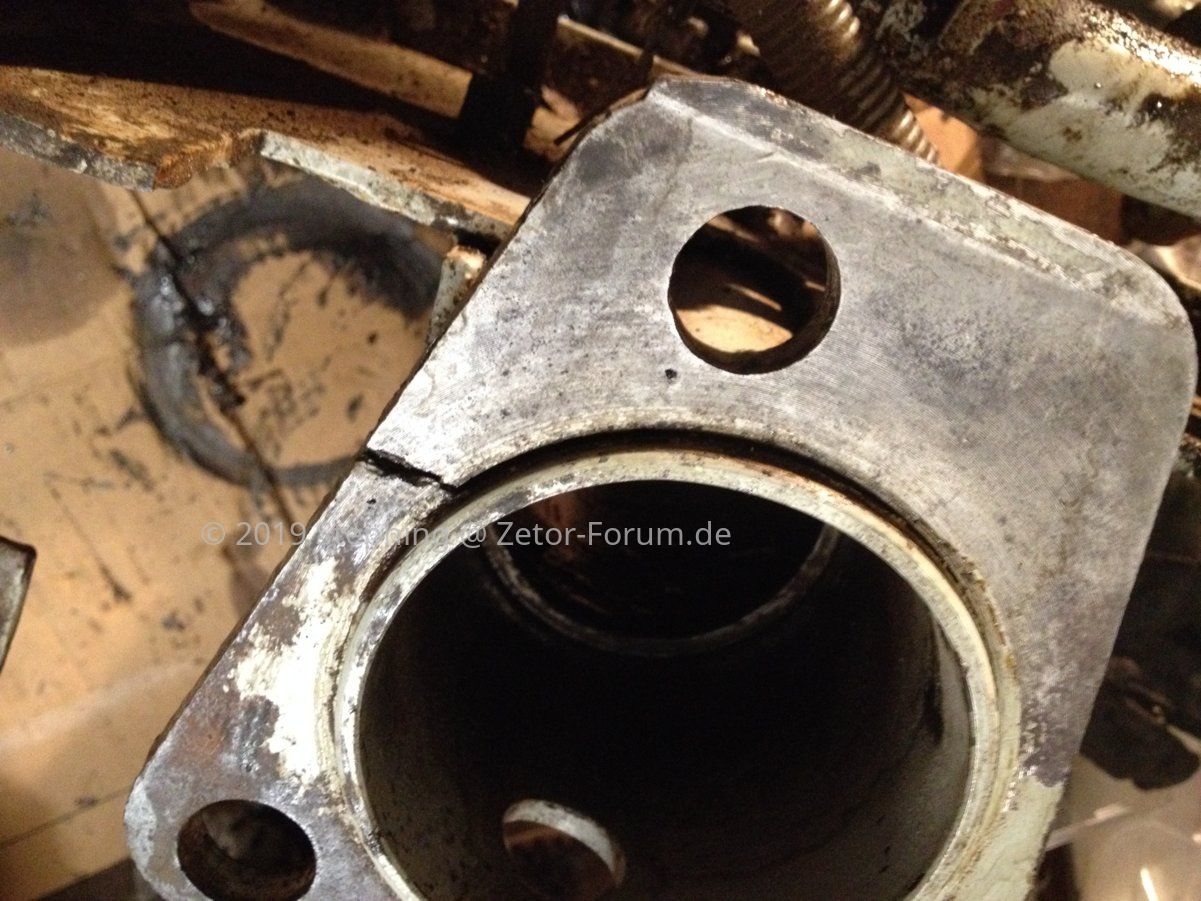

Hallo, habe gerade entdeckt, dass bei meinem TZ4K die fordere Aufhängung der Plattform, im unteren Teil durchgebrochen ist. Kann jemand kurz beschreiben, was es für ein Aufwand bedeutet, die Plattform auszubauen? Ist die Kardanwelle nur gesteckt? Hab noch keine Ahnung wie es in dem Führungsrohr aussieht und was mich erwartet.

Soo...ausgebaut. Mal sehen wie man das wieder stabil geschweißt bekommt. Da zwischen Führungsrohr und Flansch schon ein wenig Spiel zu verspüren war, ist die
Gefahr eines erneuten Bruches etwas erhöht, glaube ich...
Den Riss V-förmig aufweiten und dann mit geeignetem Schweißverfahren verschweißen. Das Aufweiten, um die Schweißnaht tief genug ins Material zu bekommen. Soweit ich das sehe, sollte das problemlos schweißbar sein.
