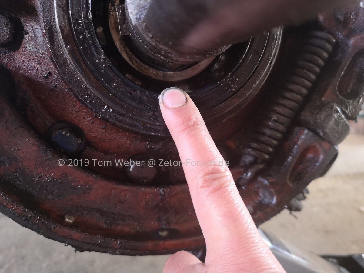

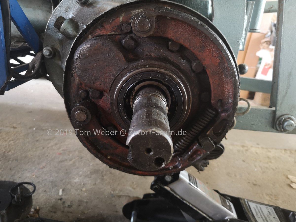

Hallo liebe Gemeinde,
Ich benötige mal wieder eure Hilfe.
Aus meinem linken Portal hinten hat es immer getropft, vor allem wenn ich vorher mit allrad gefahren bin.
Nun habe ich den Deckel abgenommen um die Ursache dafür zu finden.
Wenn ich es richtig gelesen habe, muss bei den Bremsen auch immer Öl drin stehen oder?
Ich habe lediglich einen Gummi o-ring zwischen Deckel und Achse gefunden.
Gibt es da noch weitere Dichtungen?
Portal rechts Ölmenge ok.
Getriebe Öl muss ich nachfüllen da es aus der kontrollschraube nicht tropft.
Portal links ist es etwas aus der kontrollschraube gelaufen also denke ich es war etwas mehr drin als benötigt.
Ist es richtig, dass durch das Kugellager das Öl hindurchkommt?
Und wie wird es bei den Bremsen abgedichtet?
bei der Bremse sollte kein Öl drin sein sonst bremst ja nix.
Bei mir war damals der Simmering defekt wo dein Finger beim ersten Bild drauf zeigt.
Durch das Kugellager kann nix durchkommen da an deiner Bremstrommel ein Absatz dran ist der den Bereich wo du das Kugelllager siehst verschließt.
Öl sollte bis zur Verschraubung stehen wo du Öl einfüllst.
Ok danke Dani dann werde ich die simmeringe mal wechseln.
Weiß jemand welche dort verbaut sind?
Ansonsten müsste ich die vorher mal ausbauen
Das müsste glaub ich 80x100 sein...
Findet man aber schnell bei den Händlern die Ersatzteile für den TZ anbieten.
Google hilft dir da schnell weiter oder du schaust ins Handbuch.
So habe jetzt die beiden Simmeringe, 2 x Dichtung und den O Ring gewechselt und jetzt sieht es wieder gut aus
