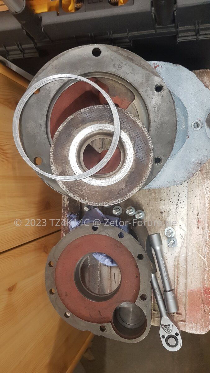

Hallo Leute, Ich hab gleich Mal ne Frage. Ich hab meinen Tz4k neu aufgebaut bzw bin ich in den letzten Zügen und habe nun folgendes Problem bzw Frage. Mir drückt so denke ich das vordere Getriebeöl die Portale voll die dann nach einer gewissen Zeit anfangen aus den Antrieben zu ölen und so dann die Brühe über die Bremsbacken läuft bis sie auf den Boden tropft. Wenn ich die Portale fülle und dann so lang die Kontrollschraube auf lasse damit kein Öl mehr kommt und dann nach vlcht 2 Wochen wieder aufdrehe kommt eine ordentliche Menge Öl. Somit kann das ja nur aus dem Hauptgetriebe kommen. Zwischen Portal und Getriebe wird ja nur mit einem Simmering gedichtet und dieser großen Blechscheibe. Habt ihr das Problem auch schonmal gehabt. Sitz im Normalfall der Blechring auf dem der Simmering läuft und der auf der Welle sitzt die ins Differenzial geht fest auf dieser !? Meiner lässt sich nämlich drehen und ich denke das es dort das Öl durchdrückt. Und ist der große Blechdeckel der Portal und Getriebe trennt gedichtet oder wird er nur durchs anpressen dicht?....hier Mal noch ein Bild vom aktuellen stand

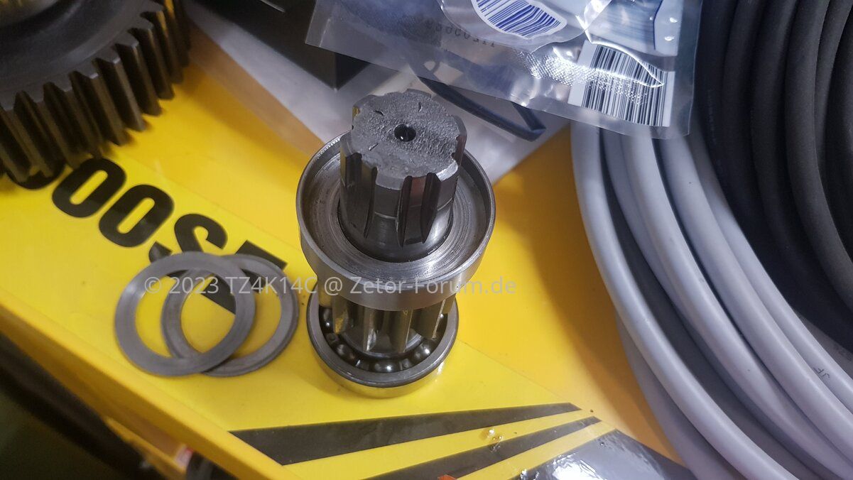

die Zusammenhänge hast du richtig erkannt. Das Öl in den Portalen kommt aus dem Getriebe. Beim aus- und einbauen der Portalen die Ausgleichsscheiben beachten.
Den Blechdeckel und das Gehäuse von der alten Dichtmasse (bräunlicher /spöder Kleber) reinigen vor der Montage entfetten.
Ich selber bevorzuge HYLOMAR-M oder Fluid-D, beide Seiten am Außenrand (Dichtkante) einschmieren und vor dem Zusammenbau ablüften lassen, diese Produkte sind Dauerplastisch.
Für schwierige Fälle nehme ich Dirko grau (OXIM-Silikon), aber eher selten, dieses Produkt ist im ausgehärteten Zustand dauerelastisch.

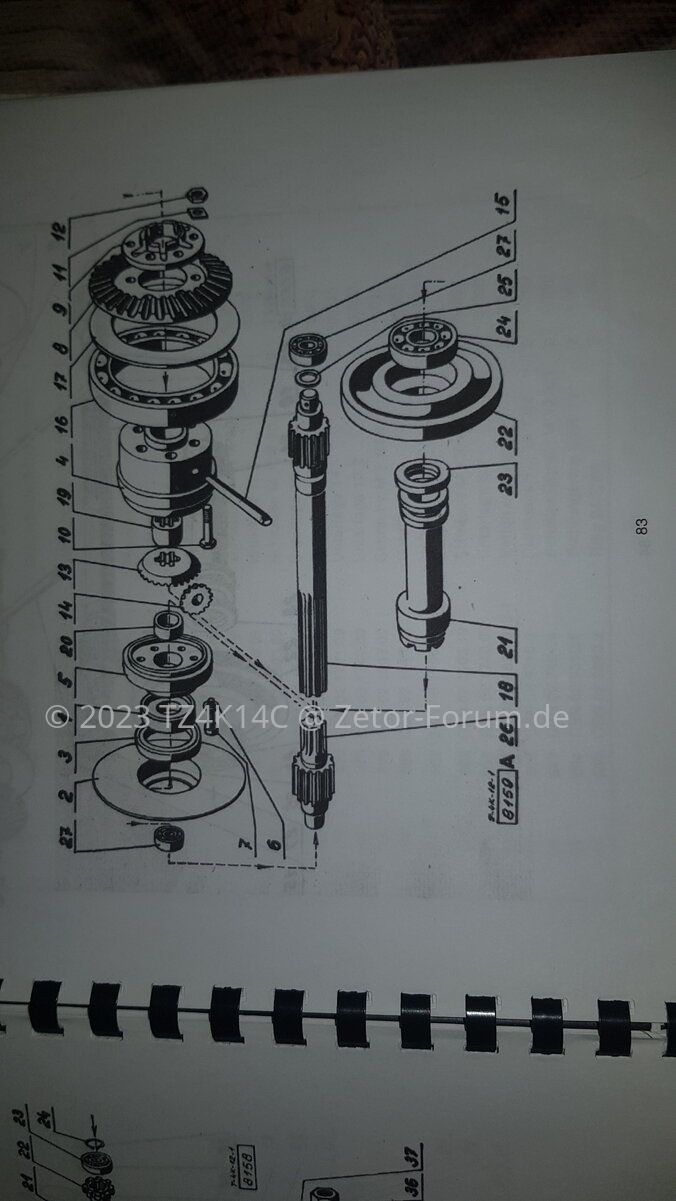

Ich stell mal ein Bild mit den Distanzringen ein.
In der deutschen Betriebsanleitung sind sie nicht dargestellt.
In der russischen sind sie dargestell...
Dafür fehlt der Simmerring vor den Teller....
