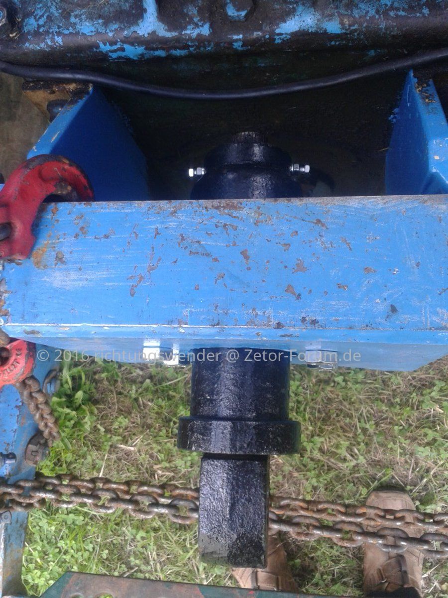

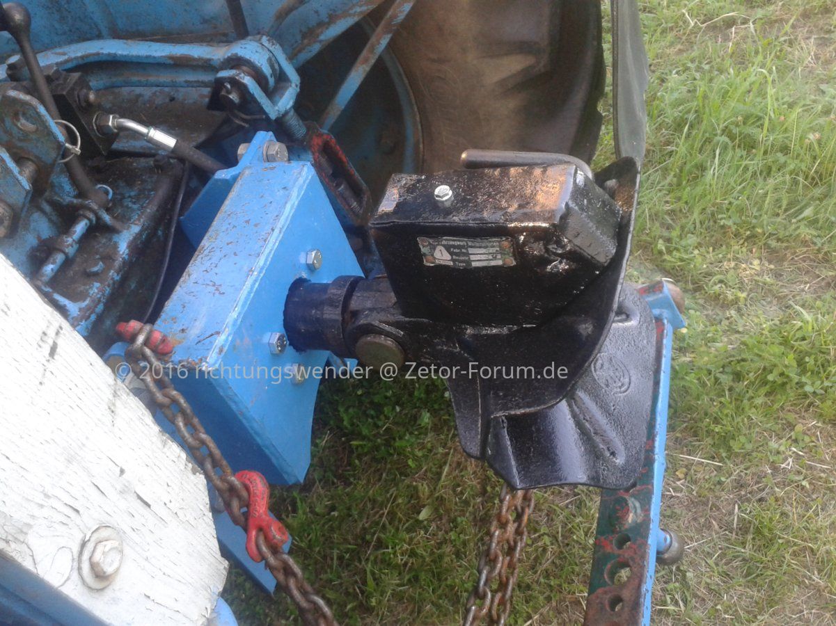

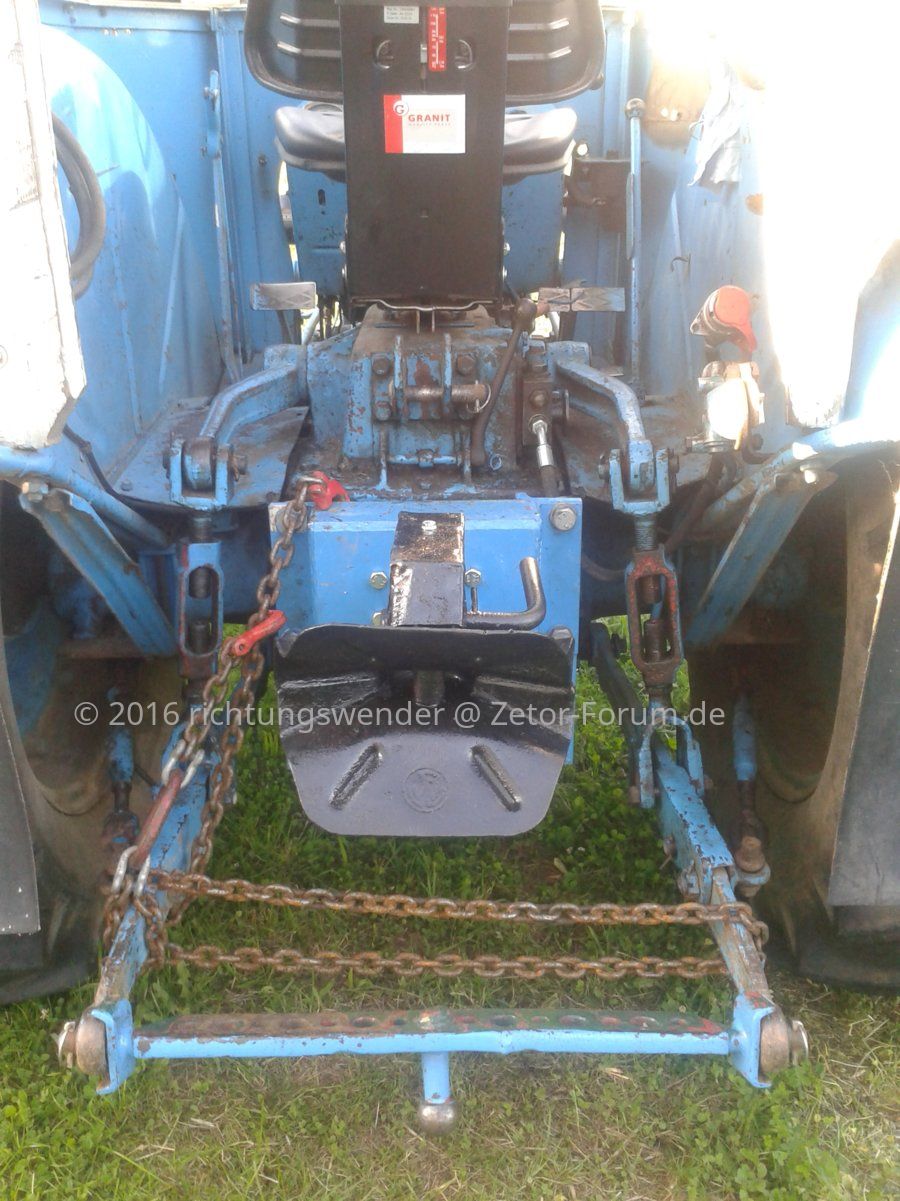

Hier mal der aktuelle Stand der Umbauarbeiten, um den Dreipunkt nutzbar zu machen, ohne den Kupplungsbock abschrauben zu müssen.
Gruss Robin
Schaut doch ganz gut aus.
Für den Oberlenker bleibt auch bei abgesenktem Gerät genug Platz?
Hallo Joachim,
ja das passt.

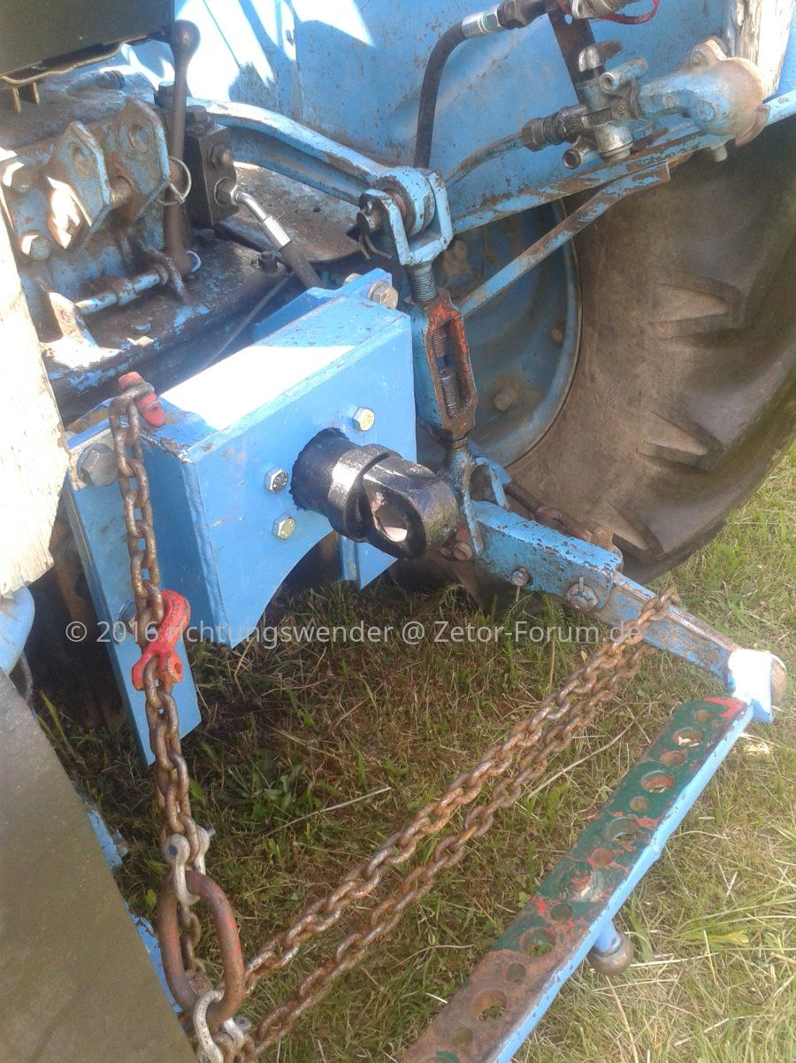

Hallo Robin,
musstest du für den Umbau irgendetwas ändern oder passt das alles so?
Was ist das für eine Anhängekupplung? Was kostet sowas?
Hat der Bolzen das selbe Maß wie bei der BK 63 ?
Drehbar ist die Kupplung sicher oder?
MfG Christian
Hallo Christian,
ich musste den Bock ändern. Da war mittig nur das kleine Loch für die gummigefederde BK63, für die Uku VG musste ich das Loch vergrößern und die vier Löcher zum Anschrauben bohren M14 10.9.
Die Uku ist der Vorgänger der BK63 und auch vom Fahrzeugwerk Waltershausen. Der Bolzen ist gerade und 38mm, die BK63 hat ja ein balligen Bolzen. Die Uku ist natürlich drehbar und klappbar, sonst würde das mit geradem Bolzen ja nicht gehen.
Kosten für die Kupplung ist wie BK63, wird nur seltener im Angebot, hatte ich aber noch da liegen.
Gruss Robin
