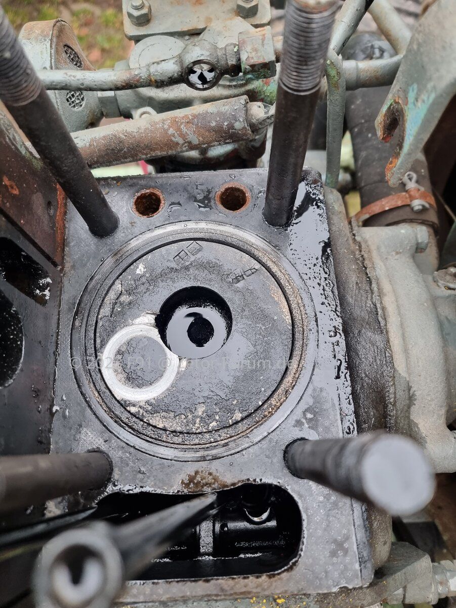

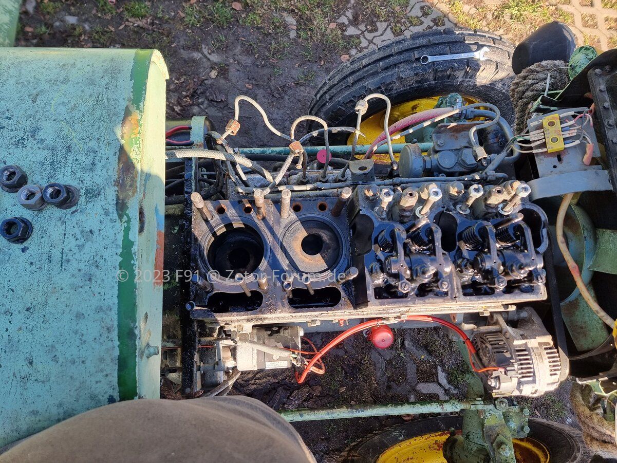

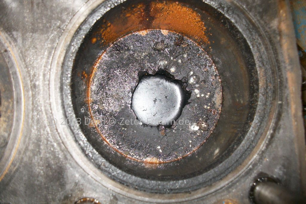

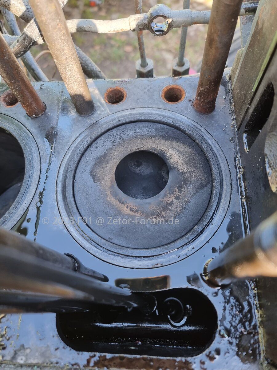

Wollte eigentlich nur die Zylinderkopfdichtung wechseln am Zylinderkopf vom Tank aus gut dass ich alle runter genommen habe.
Der Zylinder sieht schlimmer aus als er ist. Die Abdrücke sind nur minimal.
Was muss ich am Zylinderkopf alles tauschen ?
Ein und Auslaßventil ist klar, ist diese in einer Lagerschale die sich dort verabschiedet hat ?

Ja die Lagerschale heißt Ventilsitz und die ist gebrochen Bau die Ventile aus und schau ob der Zylinderkopf nicht gerissen ist

Der Kolben ist durch .
Der muss neu, und da stellt sich jetzt die Frage ob man nicht gleich alles macht.

Bin ich auch grade am überlegen gewesen. Wie bekomme ich die Zylinderköpfe aber raus?

Du meinst den Zylinder?
Dazu muss die Ölwanne ab und dan nach oben raus ziehen

Der Kolben hat schon öfter einen abbekommen wenn du ihn ausgebaut hast Kontrolliere die Pleullager und Kolbenbolzen

Eingepresste und somit wechselbare Ventilsitzringe, gibt es am 50super nicht.
Du brauchst einen neuen/ überholten Zylinderkopf. :heul
