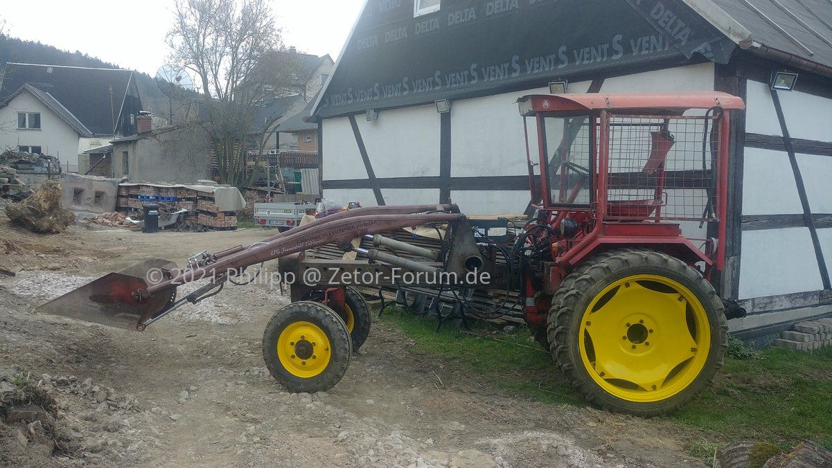

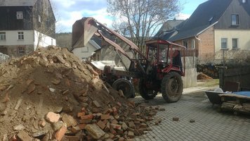

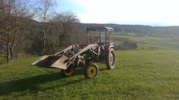

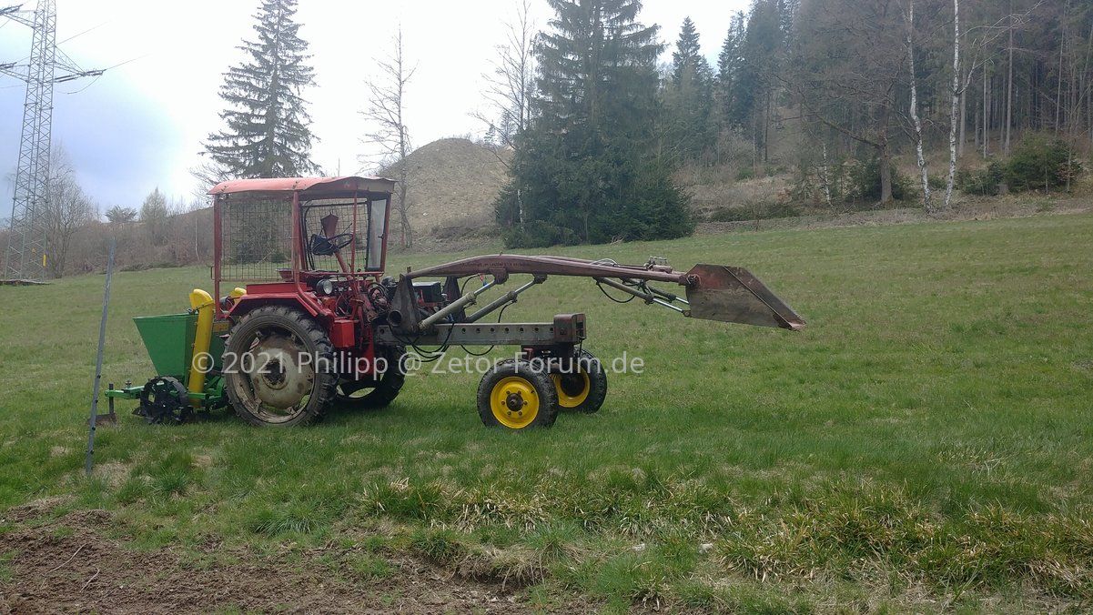

Und hier mal ein paar Bilder vom GT.
Den habe ich hauptsächlich für die Kartoffeln und zum Heu machen, außerdem war er bisher auch beim Haus Abriss und Bau bei meinem Bruder sehr hilfreich.
