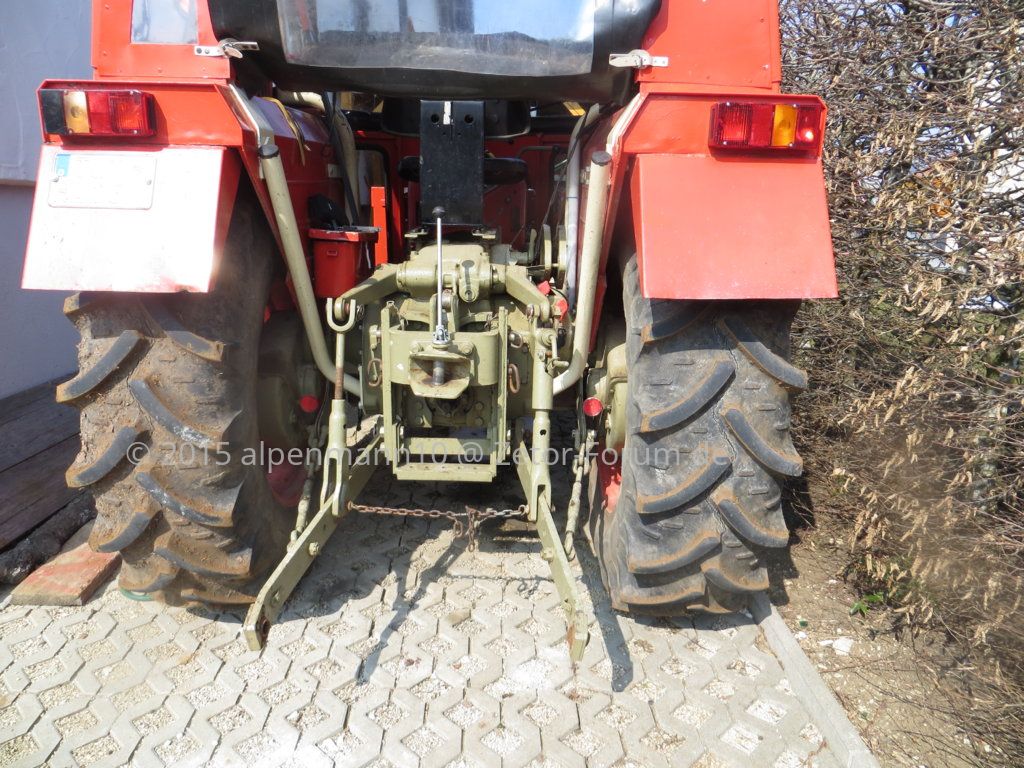

So waren meine alten Anschlüsse hinten angebracht (rote Kappen) konnte also so nicht bleiben, da bei nutzung der Seilwinde die Gefahr bestand, dass Dreipunkt und Steckanschlüsse sich gegenseitig bedrängen. Ausserdem es war kaum Platz den Filter unterzubringen.
Die Leitungen teils verschraubt, teils gelötet und mit unbefestigten Schläuchen "irgendwo" langf gezogen. Zudem mußte ich vor 4 Jahren gleichmal den Sitz ersetzen und einiges basteln bis der neue passte. Al so auch hier richtig eng.
Irgendwo zwischendurch muß nun ja auch noch der neue drucklose Rücklauf, von der Einfüllschraube an der Handbremse vorbei und irgendwie nach hinten.

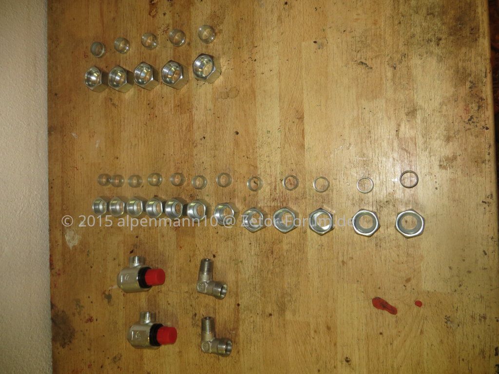

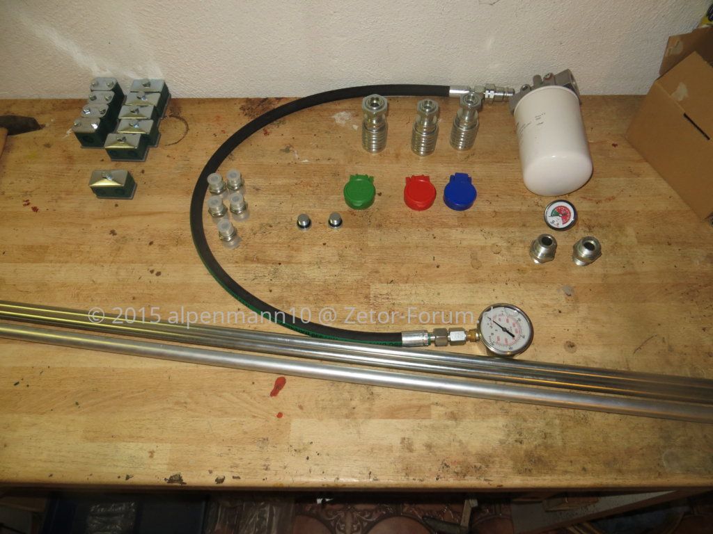

Zwischenzeitlich kamen dann auch die ersten Pakete an:
Filter, Rohre, Verschraubungen, Halterungen, eine Druckuhr um das ganze auch mal zu prüfen.

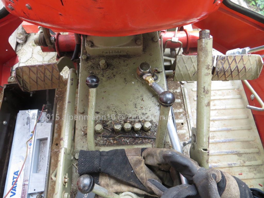

Zuerst habe ich dann die komplette Hydraulikverrohrung, und die Anhängersteckdose abgebaut ( die war auch ganz versteckt und schlecht erreichbar.)

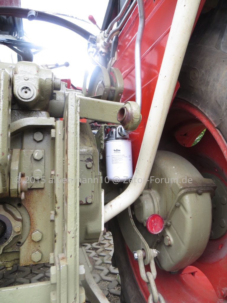

An der jetzt frei gewordenen Ecke ließ sich nun der neue Filter des drucklosen Rücklaufs mit einem Halter am Portal befestigen. Eine fast schon kunstvolle Leitung in 18 mm war notwendig um zwischen Handbremse, um den rechten Fußbereich herum, unter der Aussenkreissteuerung hindurch bis hinten rechts hinter das Portal zum Filter zu kommen. Diese wurde vorne mit dem Lötnippel verbunden und mit der Hohlschraube und breiten Kupferringen befestigt. Durch den Hohlnippel wurde der Platz sehr eng und der Ölstandsmessstab mußte ringsum abgeschliffen werden um noch ein- und ausgedreht zu bekommen.

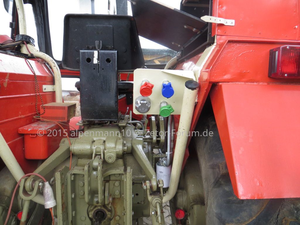

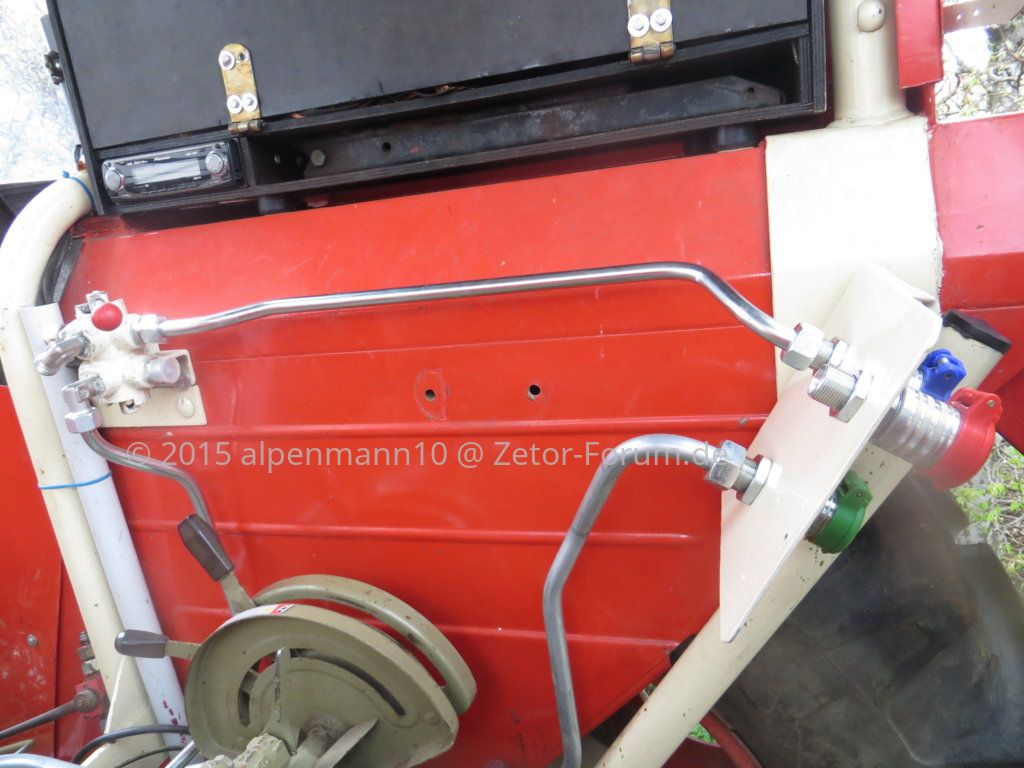

Für die neuen Anschlüsse habe ich mir hinten rechts dann eine großzügige Halterung gebaut und gleich mit den neuen Steckkupplungen, sowie der neuen Anhängerdose versehen.

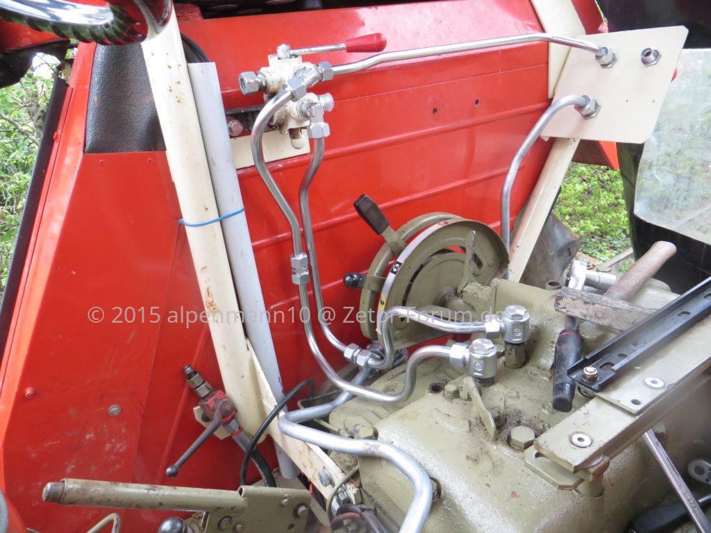

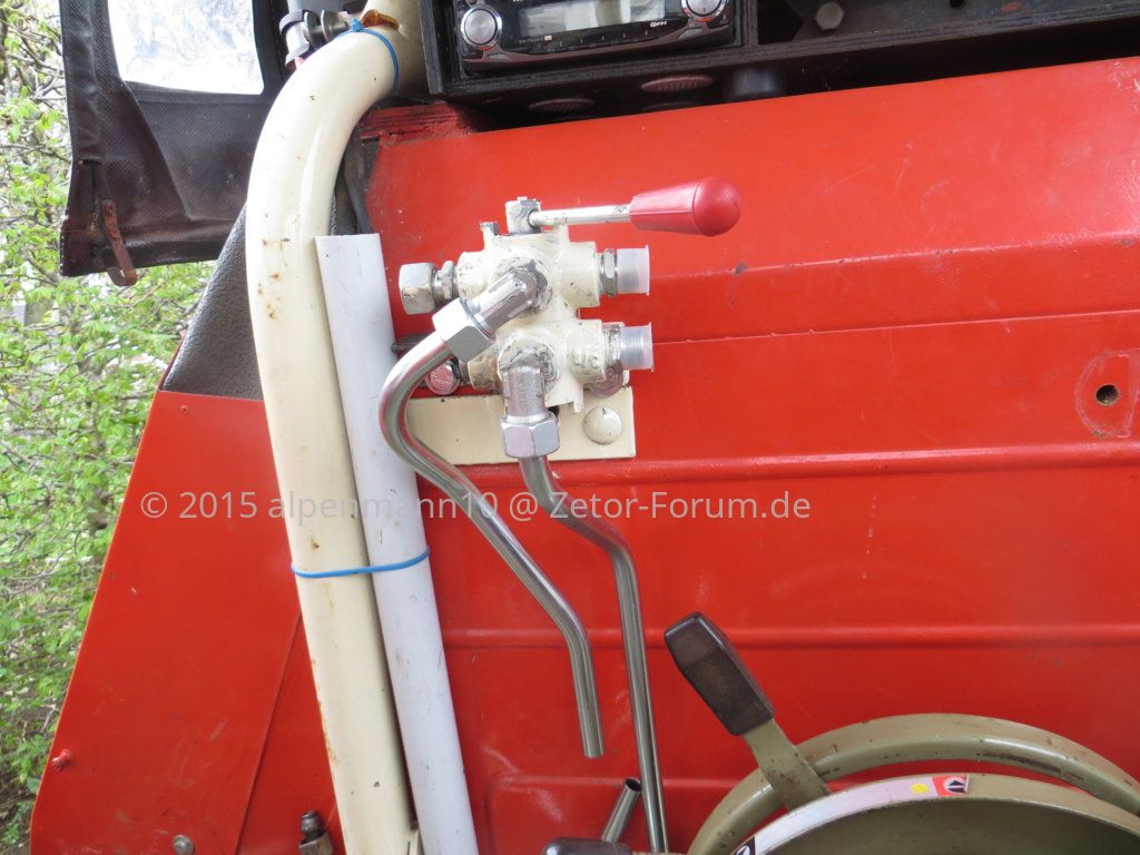

Ein 3 Wege-Hand-Umschaltventil hab ich am rechten Kotflügel befestigt und die beiden Druckanschlüsse (15 mm)angebaut. Vom Umschaltventil werden die Heckanschlüsse bedient und die Steckkupplung des drucklosen Rücklaufs wurde mit dem Filter verbunden.
Die neuen Drehbaren Abgänge vom Hydraulikdeckel sind um längen besser als die alten Lötnippel - allerdings mußte ich die Halterung für den Sitz noch abändern.
Inzwischen sieht nun mein Heck so aus, alles ist stabil, läßt sich auch bei angebauter Seilwinde gut bedienen und an den Filter komme ich später ohne viele probleme tatsächlich auch noch ran.
Die Rohre habe ich übrigens mit einer elektrischen Rohrbiegemaschine mit passenden Matritzen gebogen und habe mit dem einen oder anderen Fehlversuch letztlich 2 Nachmittage gebraucht das ganze ordentlich hinzubekommen. Deutlich mehr als ich gedacht hatte.

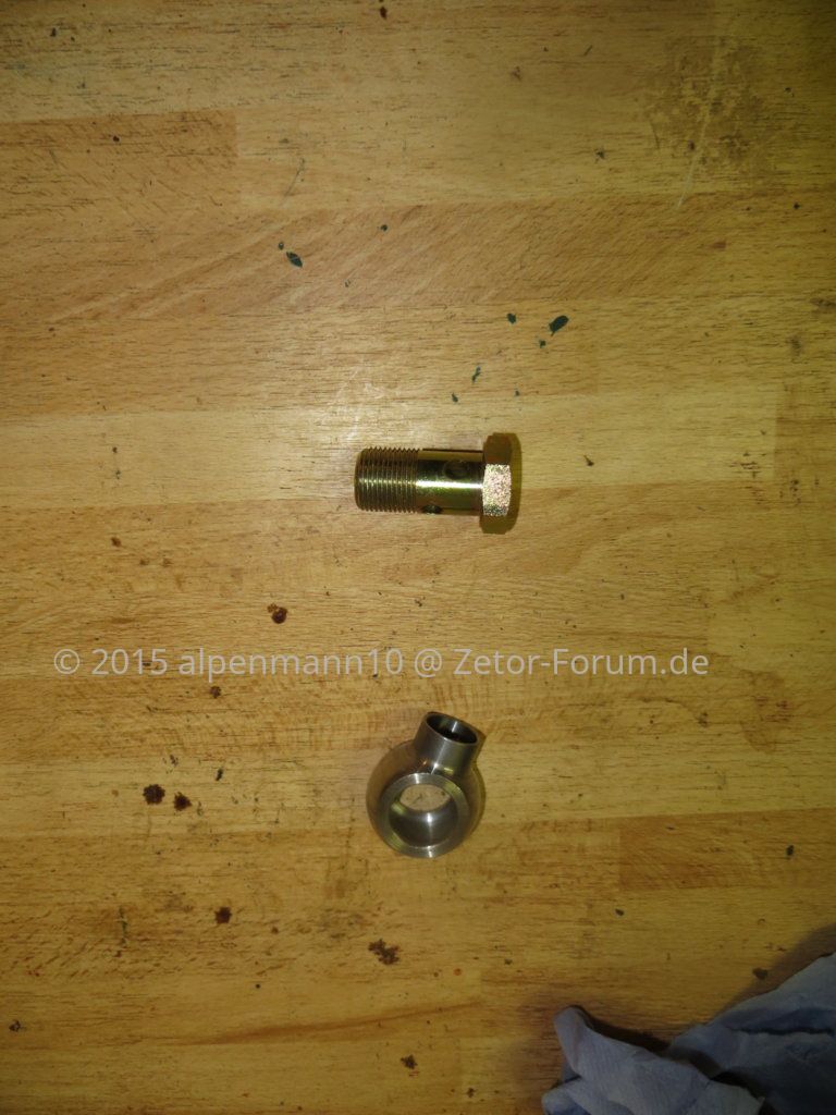

- Warum hast du am Rücklauf gelötet? Diese Ringösen gibt es doch auch als Schneidringvariante (hab ich z.B. verbaut)

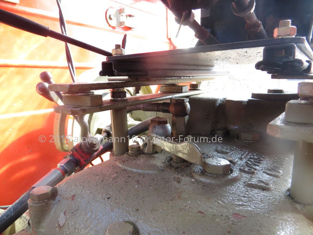

- Die Leitung zwischen Rücklauf ins Getriebe und Filter - liegt die nun so wie auf dem vorletzten Bild? Ich frage weil sie da an der Bremsleitung und am Hydraulikdeckel an zuliegen scheint, was auf Dauer sicher nicht so gut wäre.

- Ich habe verzweifelt nach einer Möglichkeit gesucht in das 20er Gewinde der Füllöffnung eine 18mm Leitung zu bekommen. Aber egal bei welchem Lieferanten ich gesucht habe war das max. 15mm. Euer Tipp ging jedoch klar zu 18mm oder mehr. Einen direkten Übergang egal welcher Art fand ich nicht. Ich habe nur diesen Lötübergang in 22 und eine Hohlschraube in 20 gefunden. Bis jetzt ist trotzdem alles dicht, letztlich ist der Druck ja nicht sonderlich hoch.
- Auf dem Bild ist die Leitung noch nicht richtig fest - man sieht eigentlich nur den Verlauf - versuche da mal noch ein besseres zu machen. Heute ist sie ordentlich fest und liegt "frei".
- Beim Filter (3/4, 70 Liter) hat meines Wissens 25 um und eigentlich eine Verschutzungsanzeige, allerdings konnte ich diese Platz technisch einfach nicht montieren.

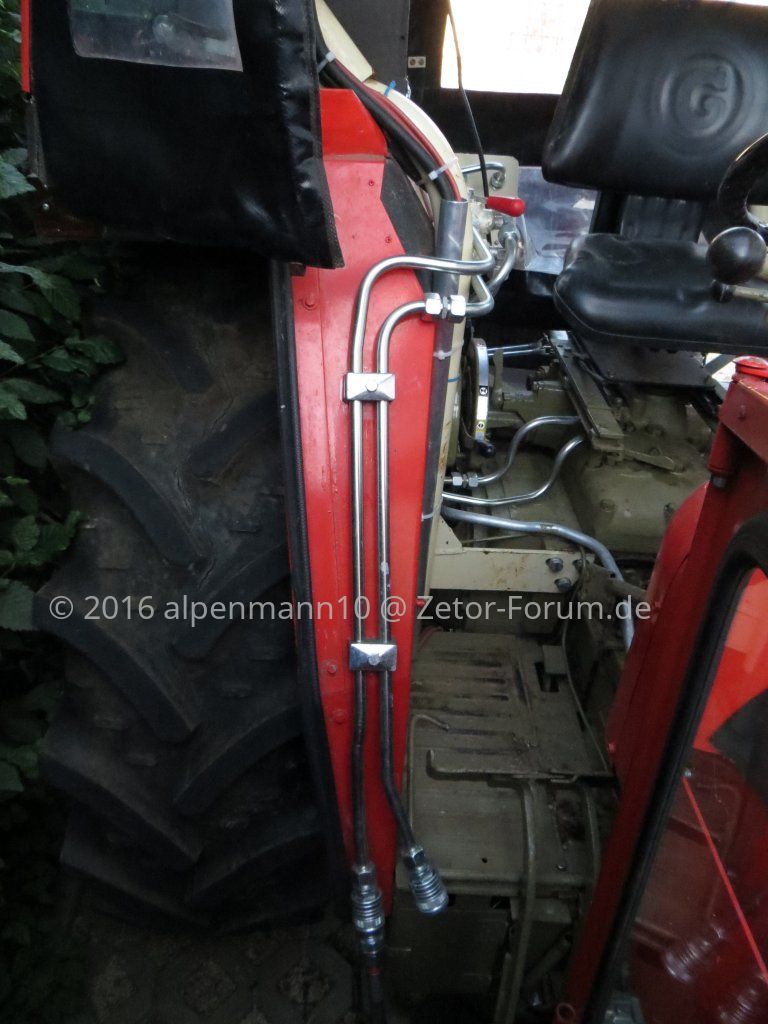

Nach langem nun endlich das "Ende"

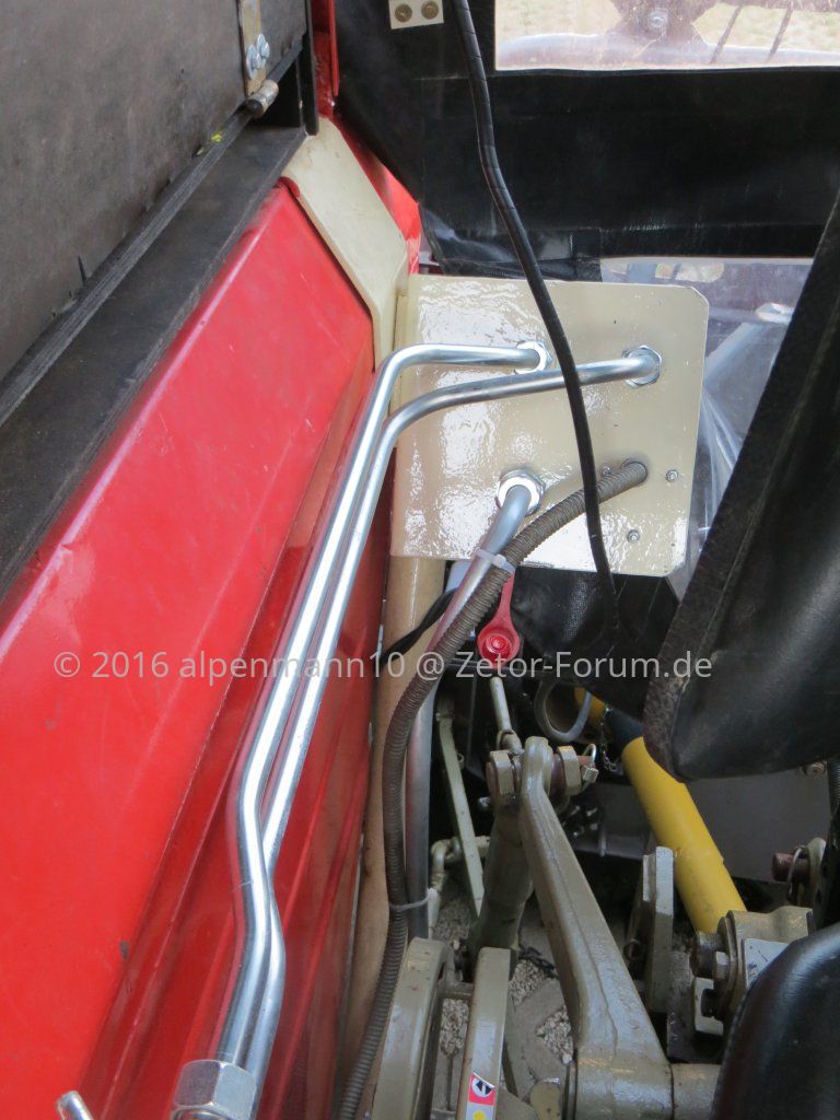

Alle Rohre verlegt, befestigt und ohne Scheuerstellen an ihrem Platz - inzwischen auch bei vielfachen Waldeinsätzen getestet - alles funktioniert bestens.
Nun stand natürlich auch noch das Rohrsystem nach vorne für den Frontlader an - bis dato zwar nur einfach wirkend - aber das soll ja auch noch anders werden.
Also wurden beide Leitungen nach vorne verlegt - da ich den rechten Kabinenausstieg eh nicht nutze bot sich auf Grund des restlichen Aufbaus der Kotflügel an. Dadurch wurde auch das Schlauchgelage im Fußbereich beseitigt.
So lassen sich nun die beiden Hydraulikleitungen nach vorne bei bedarf sauber an und abkuppeln.
