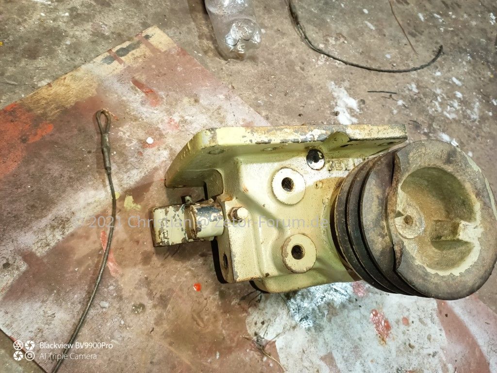

Brauche mal Hilfe.
Wie bekomme ich die Riemenscheibe vom Unterbaugetriebe ab?
Hat sich erledigt, die Riemenscheibe war mit Gewinde drauf geschraubt.
Ja, das ist ein Mörtl Unterbaugetriebe, und die Riemenscheibe hat deshalb die 2 Innenmitnehmer dran.

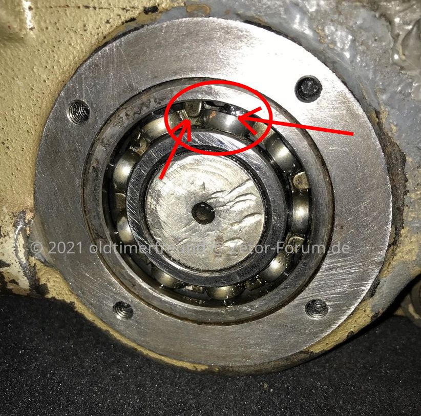

Hier sind nochmal paar Bilder an den Stellen wo Dichtungen verbaut sind.
Hallo Heinz,
ob das mit einfach abdichten getan ist?
Wie es aussieht löst sich hier der Lagerkäfig auf und eine Kugel ist schon aus der Bahn geraten.
Da hat auch schon jemand ohne Sinn und Verstand herumgedroschen.
Hallo, danke für die Info. Muss ich mir mal anschauen ggf. die Lager auch gleich mit tauschen.So sieht es aus das einer der Vorbesitzer versucht die Lager zu Tauschen.

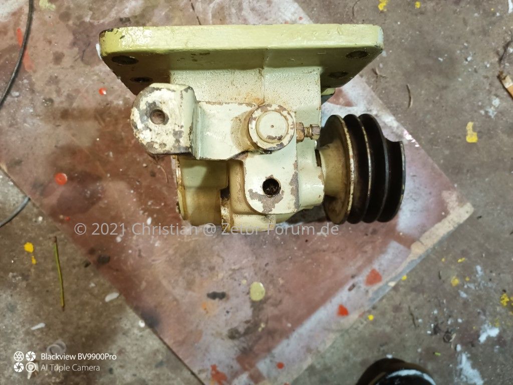

2011, ich mache die Tage mal Bilder
Hier die Bilder. Wie es scheint, hat die Riemenscheibe mal was abbekommen. Das Getriebe Dreht aber...
