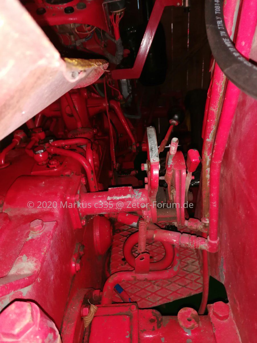

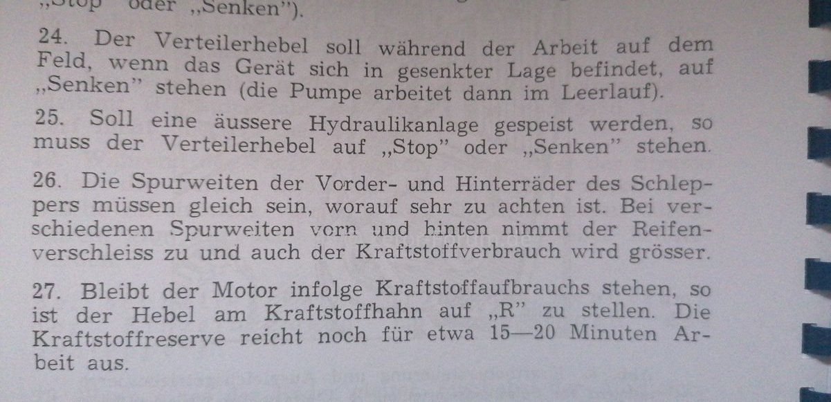

(das erste Bild ist ein Auszug aus der Bedienungsanleitung aber schlau werde ich ni draus) Hi.... Die Leitung kommen aus dem selbengehäuse wo auch der heck Kraft-Heber dran ist es ist ja auch nur eine Pumpe verbaut ich vermute irgendwo noch einen hebel den ich umlege der den Kreislauf frei gibt ich will aber nicht einfach irgendwo rumdrücken da das für mich absolutes Neuland ist

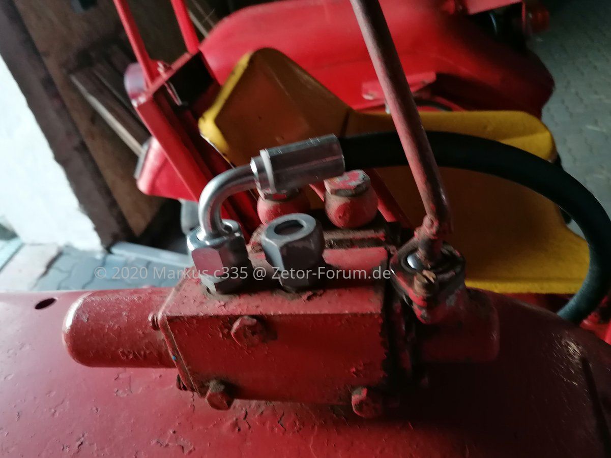

Hab mal noch paar Bilder gemacht von den Leitungen hoffe man kann was erkennen
Man kanns schlecht erkennen, aber es sieht so aus, wie wenn das Zusatzsteuergerät an einem externen Anschluss dran ist. Und wenn der Ursus Serienmäßig ein integriertes Steuergerät für die Kipperanschlüsse hat, dann müsste man wahrscheinlich eben dieses in die richtige Stellung bringen, damit das Zusatzsteuergerät überhaupt Öl bekommt.

Grüße. Bin neu hier. Deshalb kommt meine Antwort vielleicht schon etwas spät. Habe auch so ein Ursus-Modell mit der gleichen Hydrauliksteuerung. Um den Anhänger oder andere Geräte mit dem separaten Steuerblock zu bedienen, musst du an der Bedienung für die normale Heckhydraulik(3 Hebel) den äußersten rechten Hebel nach unten stellen(siehe Bild 4 der in Richtung Kotflügel). Dann sollte es bei eingeschalteter HP klappen. MfG
