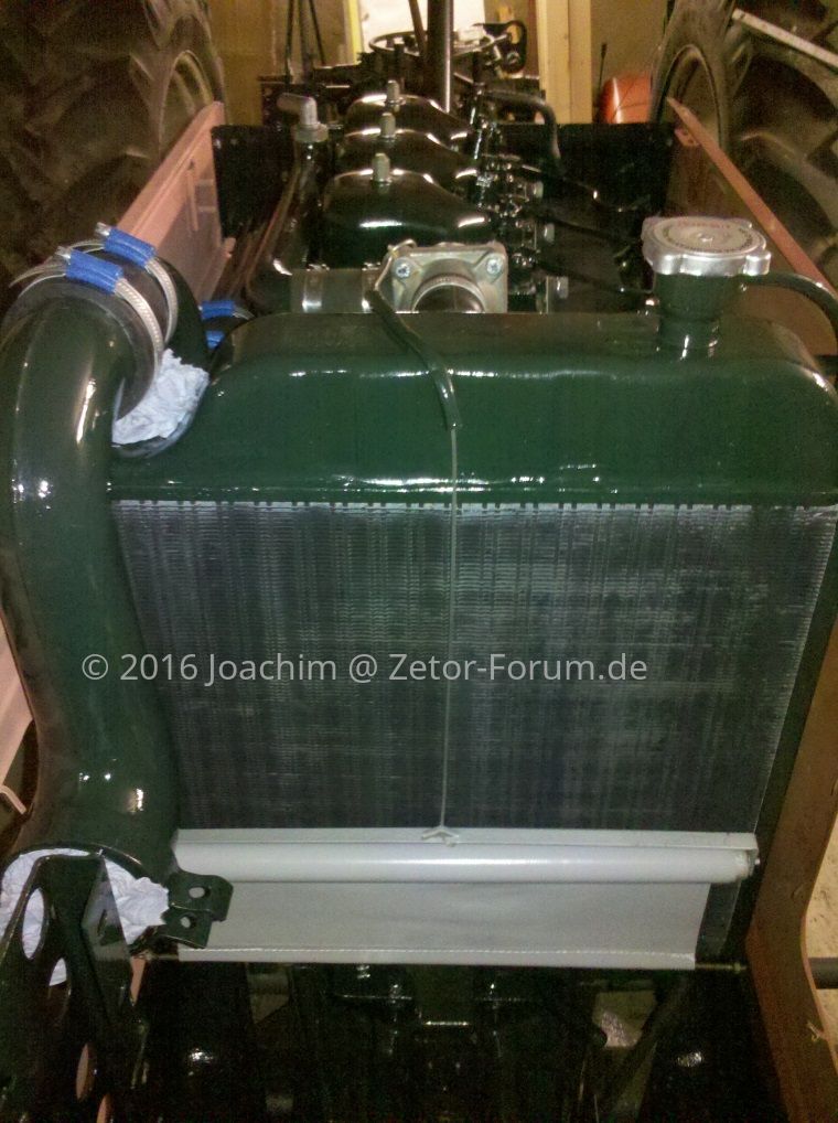

ich benötige für meine Restauration von einem 3011er dringend Foto's oder eine Anleitung zum Verlegen des Betätigungsseiles für die Kühlerjalousie.
Vorn geht es rechts über den Kühler, an den Zylinderköpfen wird es wahrscheinlich auch in einer Führung lang gelegt, aber wie weiter? Über den Tank denke ich nicht.
Wer kann mir helfen?

Kühlerjalousie an meinem Zetor 5011:
Quelle: meine Fotos, mein Zetor
Bei mir ist die nur für den Winter da um die Betriebstemperatur schneller zu erreichen und leichter zu halten. Wegen des Thermostates ist das eigentlich quatsch - aber wer hat der kann eben.
So, aber nun zum Zetor 3011 und dessen Jalousie und Kühlung:
Quelle: Zetor Prospekt, digital aufgearbeitet (von mir)
Quelle: unbek.
Hier sieht man wie es am ersten Zylinder umgelenkt wird und auf anderen Fotos hab ich gesehen wie es dann unter dem Tank und ich meine auch noch unter der Batterie nach hinten weiter ging. In der Bedienungsanleitung gibts kein Foto?

Hallo Joachim. Danke für Deine Bilder und Ausführungen. Haben mir mal schon weitergeholfen. Muß nur mal sehen wie man das Seil am Tank vorbei bringt.
